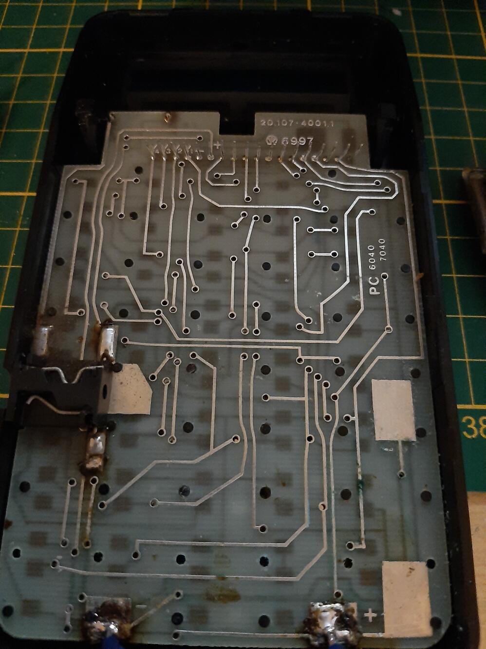

ich habe einen alten Taschenrechner im Müll gefunden. Er hatte einen
fest verbrauten Akku oder Batterie mit 3 Zellen, die ausgelaufen waren.
Leider standen keinerlei Spannungsangaben darauf. Auf den einzelnen
Zellen war nur jeweils "VOLTABLOC VB22" eingestanzt.
Ich habe die Platine so gut es ging gereinigt und Spannung angelegt
(stabiles, lineares Labornetztteil und auch mal testweise Mignon-Zellen)
von 3-6V.
Das Display geht an und zeigt relativ schwach (spannungsunabhängig)
"0.0.0.0.0.0.0.0.0.0.0." an. Drücke ich Tasten oder führe
Rechenoperationen aus, dann zeigt es danach andere, an manchen Stellen
deutlich hellere Segmentkombis an. Grundsätzlich scheint er also zu
funktionieren. Beim rechnen von komplexeren Funktionen, geht das Display
für einen kurzen Moment aus und zeigt dann das falsch dargestellte
Ergebnis.

falschrum aufgesetzte "Herzplatine" mit Display ganz abgelötet von der
untergebauteten Tastenmatrix und Stromanschluss, die sich offensichtlich
nicht (zerstörungsfrei) aus dem Gehäuse entfernen lässt.

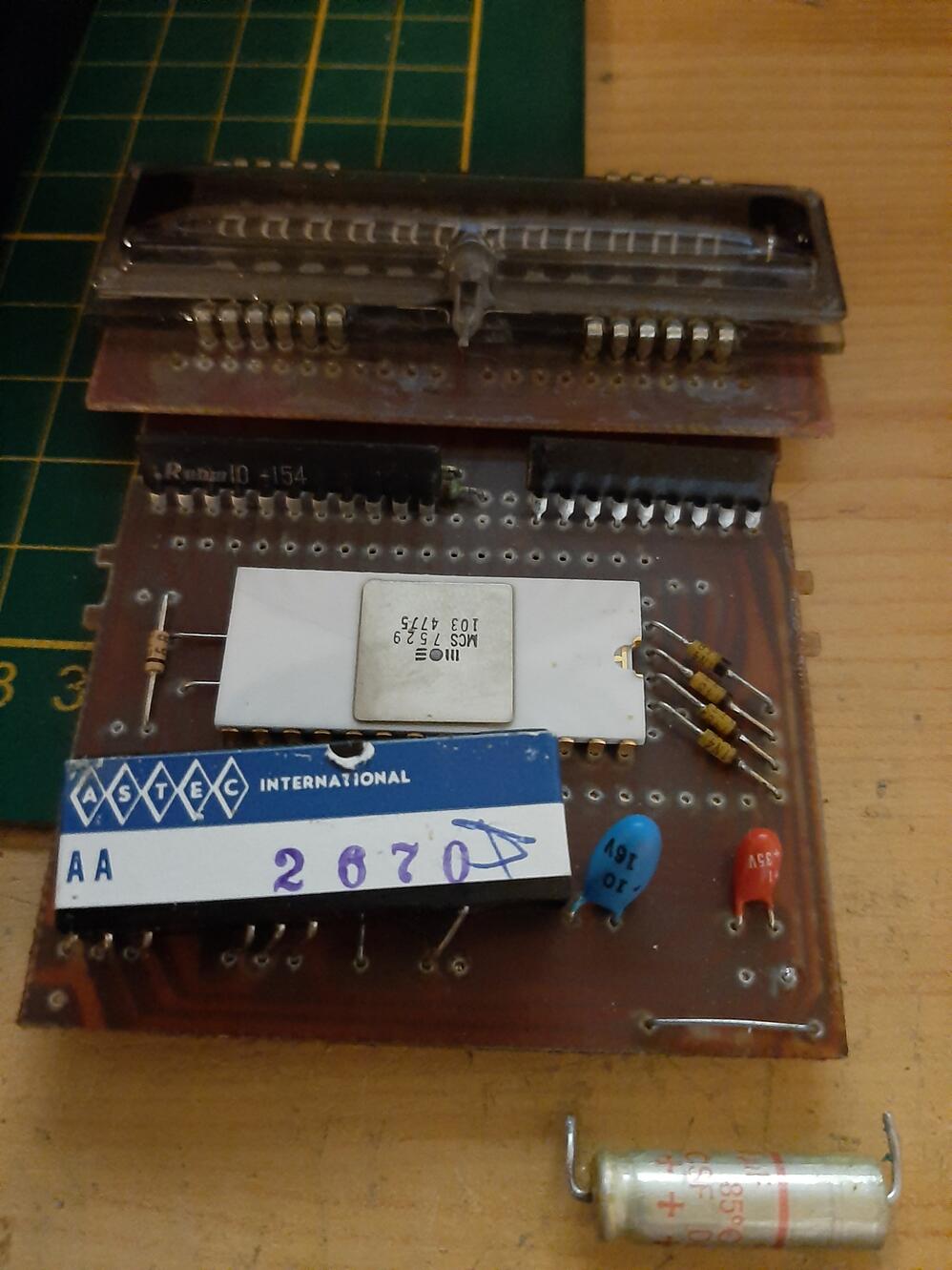

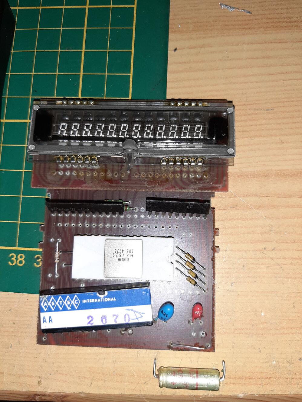

Ich war erstaunt, dass da so wenig Hühnerfutter drauf ist. Kein externer
Takterzeuger für den Mikrocontroller zu sehen, kein Spannungsregler. Die
beiden Tantal-Kondensatoren sind auch in Ordnung. Betroffene
Leiterbahnen, wo die Akkus ausgelaufen waren, habe ich auch alle
durchgepiept.
Hat jemand Erfahrung mit so einem alten Ding? Braucht der Controller
vielleicht höhere Spannungen, weshalb das Timing nicht stimmt? Ein
eigener Display-Controller ist jedenfalls nicht zu sehen. Der Controller
wird die Segemente selber Multiplexen, wobei wohl irgendwas schief geht.

https://www.richis-lab.de/MCS7529.htm
Der ASTEC Spannungswandler deutet schon darauf hin, das so ein VFD ein
paar mehr Spannungen braucht. An den Pins ganz aussen rechts und links
findet sich die Heizung. Dazwischen sollten so ungefähr 3-4V liegen. Man
darf im abgedunkelten Raum den Heizfaden so gerade glimmen sehen, aber
wirklich nur so gerade.
Dann wird an das Grid und an das Segment eine gegenüber den Heizfaden
positive Spannung angelegt, die recht hoch ist. Das sollten so
mindestens 25V oder besser 35V sein. Sind Grid und Segment beide
positiv, leuchtet das Segment der per Grid gewählten Ziffer.
Ausserdem wird die alte MOS Tante noch eine Speisung brauchen, vllt. so
5V.

Die Spannungserzeugung befindet sich auf der Platine. Zumindest das VFD
braucht mehr als die 3.6V. Daß er nicht funktioniert, liegt sicher an
den ausgelaufenen Akkus. Wahrscheinlich ist der Siff sonstwo
hingelaufen. Und möglicherweise haben sich auch Leiterbahnen aufgelöst.

von Dominik (koelner)
Danke für die vielen Infos Matthias S. So einen ASTEC Spannungswandler
war mir völlig unbekannt. Ich habe alle 3 Kondensatoren getauscht gegen
welche mit erheblich niedrigeren ESR-Werten. Dann habe ich nur die
beiden Pins für die Spannungsversorgung an der Hauptplatine
angeschlossen und das Display funtioniert wie es soll!
Sobald ich allerdings das komplette Unterteil (Tasterplatine) anschließe
habe ich den Fehler wieder. Insofern Olaf wohl recht, dass die Platine
einen Schaden hat. Werde jetzt noch mal an den Lötpads des Akkus
forschen. Da liegen nämlich die Tasten 0 und = drunter.

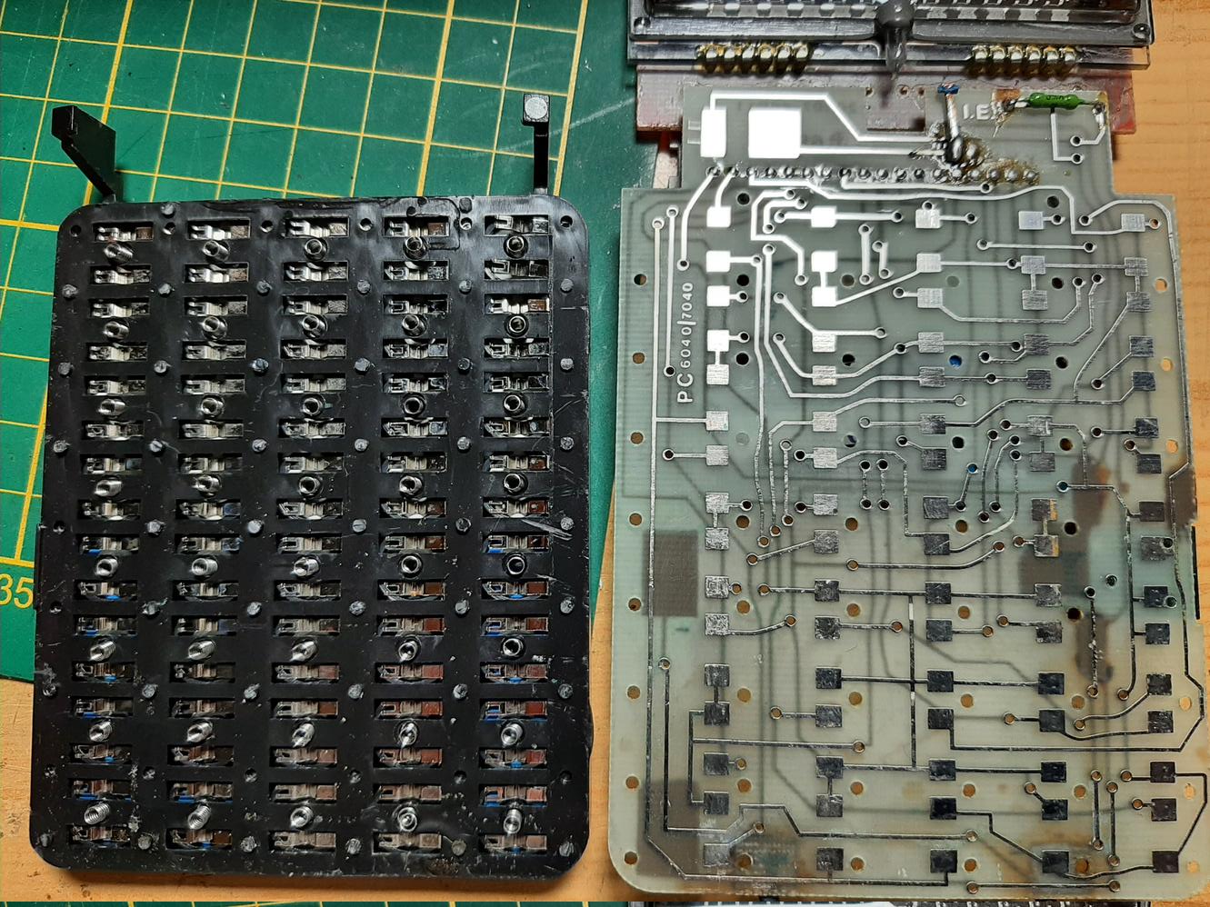

Ich habe ihn jetzt wohl getötet! Er zeigte zwar brav eine 0. an,
reagierte aber nicht mehr auf Tasten. Ich habe extra die beiden Pins
einer Ziffer ausgepiept und per Brücke versucht den Tastendruck zu
simulieren. Auch habe ich die ganze Tasterplatine wieder komplett
angelötet. Dann kamen zwar wieder die Nullen, aber keine Eingabe mehr
möglich. Nach ~30sek nach Anlegen der Spannung wandelt sich die "0." in
ein Minuszeichen "-"
Ich habe dann die Tasterplatine auch mal mühsam entfernt. Darunter sag
es eigentlich gut und sauber aus. Auch die Messung der Tastermatrix
ergibt min. 100kOhm Widerstand zwischen den einzelnen Anschlüssen.
Immerhin habe ich nun den Spannungsregler mit den 2 Kondensatoren
recycled. Er erzeugt 33V, 27V und 12V (bei 5V Eingangsspannung). Ich
