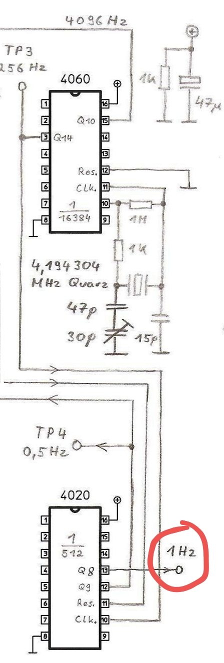

Hallo liebe Community,
ich versuche gerade selber eine Digitaluhr aus Quarz, Binärzähler,
Logikbauteilen und Decoder zu bauen. Als ersten Test wollte ich einen
Takt von einer Sekunde mit einem 32,768 kHz Quarz und Binärzählern
erzeugen. Anschließen sollte eine LED mit einem Takt von einer Sekunde
blinken. Dafür habe ich die beigelegte Schaltung auf einem Steckbrett
nachgebaut. Leider kann ich jedoch keinen Takt an keinem Ausgang des
Binärzählers entnehmen. Irgendwie scheint die
Pierce-Oszillator-Schaltung nicht zu funktionieren. Ich habe auch schon
andere Werte für die Lastkapazitäten und die Wiederstände ausprobiert.
Hat einer von euch vielleicht eine Idee was hier falsch sein könnte?
Danke im Voraus.
Mit freundlichen Grüßen
Niklas
von Michael M. (Firma: Autotronic) (michael_metzer)
Der 32,768 MHz Quarz ist für diese Schaltung zu niederfrequent. Nimm
einen 4,194304 MHz Quarz und einen CD4060 als Oszillator.
Quarze im 4 MHz Bereich arbeiten auch noch genauer.

von Georg M. (g_m)
Warum 74LS und nicht 74HC?
Ich habe die LS Komponenten noch Zuhause. Zudem habe ich gelesen, dass
TTL nicht so empfindlich ist. Stellt das ein Problem dar?
von Georg M. (g_m)
Naja, wenn ich 1 Megaohm sehe, denke ich eher an CMOS.
Woher ist dieser Schaltplan?
von Niklas W. (nikkisnowman)
Den Schaltplan habe ich mit etwas Inspiration des Internets selber
gemacht. Ich habe noch nicht all zu viel Erfahrung in der Signaltechnik.
Wie würdest du die Widerstände dimensionieren? Meine Versorgungsspannung
liegt bei 5V.
von Das Übliche (Gast)
LS-Eingänge sind deutlich niederohmiger als CMOS. Die zum
Ansteuern benötigte Energie kann die Quarz-Schaltung oft
nicht liefern. Daher CDxxxx-Bausteine oder 74HCxxxx.
Hmm ok, also wird es ohne CMOS-Technik garnicht erst funktionieren?
Meinst du es hilft einen OpAmp zwischenzuschalten?
Ich habe noch das hier gefunden. Meint ihr das könnte klappen?
Edit: Ich habe die Schaltung nachgebaut und das funktioniert super!
Danke für die hilfreichen Kommentare.
https://www.axtal.com/cms/iwebs/download.aspx?id=87532
ab Seite 16 ist der Pierce-Oszillator beschrieben mit typischen Werten
je nach Logikfamilie.

>im Bereich f=1... 10 MHz
was deutlich über 32 kHz liegt. Die 560 Ohm in der Gegenkopplung dürften
das entscheidende gewesen sein.
