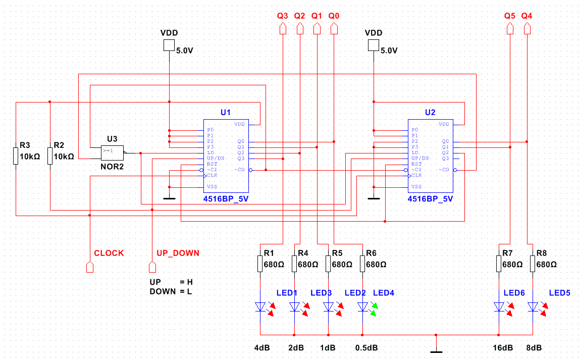

von Robert M. (r0bm)
Anbei ein Bsp. mit zwei CD4516B (MC14516B) CMOS Zähler. Beim Einschalten
wird das variable Dämpfungsglied immer auf höchste Dämpfung gestellt.
Als Anzeige dienen 5 rote LEDs (binäre Abstufung) mit einer zusätzlichen
grünen LED für den 0,5dB Zwischenschritt. Für den Drehencoder ist noch
eine zusätzliche, kleine Logik notwendig die das Clock + Up/Down Signal
bereitstellt.

von Der Zahn der Zeit (🦷⏳) (Gast)
Richtig, entspricht meinem Vorschlag mit '190 / '191.

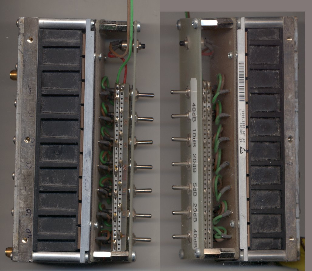

Ich habe damals die elektromechanische Lösung gewählt.
Ein Stufenabschwächer aus einem Rohde & Schwarz-Gerät mit Relais vom
Flohmarkt. Die Ansteuerplatine habe ich entfernt und einfach
Kippschalter angebracht, die mit einem Taster nur kurzzeitig Spannung
bekommen.
Die Stellung der Kippschalter bleibt erhalten, daran kann man den
letzten Wert ablesen.
Im letzten "Funkamateur", oder waren es die UKW-Berichte, hatte jemand
denselben Einfall.
