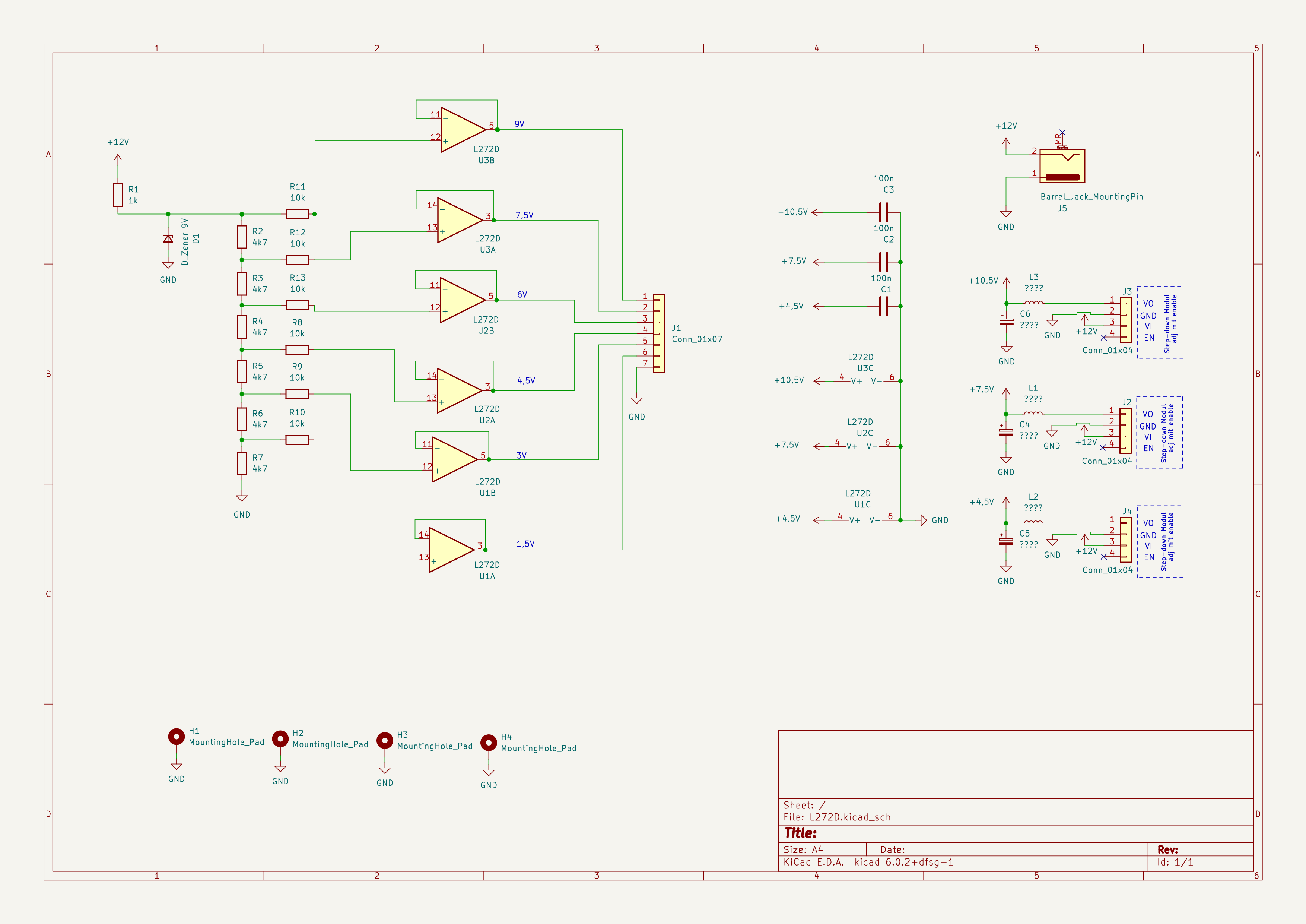

Ich benötige 6 Spannungen: 1,5V 3V 4,5V 6V 7,5V 9V, jeweils ca 150mA
Die Spannungen sollten einen möglichst kleinen Rippel haben.
Wenn ich Linearregler o.ä. nehme, bekomme ich, gerade bei den kleinen
Spannungen, hohe Verlustleitungen. Nehme ich Schaltregler, werde ich mit
dem Rippel zu kämpfen haben.
Mein Gedanke ist, beides zu kombinieren: Schaltregler bringen die
Spannungen erst mal grob in die Range, Linearregler nehmen dann den
Rippel raus und machen das Feintuning.
In der beigelegten Schaltung nehme ich statt Linearregler drei Power
OpAmp L272. Die können jeweils 1 Watt. Grob kalkuliert sollten die
ausreichen.
In: 10,5V Out: 9V bzw 7,5V => 150mA x 1,5V + 150mA x 3V = 0,225W +
0,450W =0,675W
Bei den anderen Spannungen liegen die Verhältnisse ähnlich. Das sollte
der L272 aushalten
In der Schaltung nur angedeutet liegen in den Ausgängen der Schaltregler
noch ne Induktivität und ein Elko zur Glättung. Diese Bauteile sind mit
Fragezeichen versehen, da ich mir nicht sicher bin, ob ich sie brauche
und mir die optimalen Werte unklar sind.
Könnte das funktionieren?
Welche Werte für L1/L2L3 bzw C4/C5/C6 sind sinnvoll?
Danke fürs Lesen!

Bei 1,5V out, 10,5V in und 150mA Last komme ich auf 1,35W Heizleistung
nur für den einen Ausgang. Nach DaBla dürfte das für den einen OP schon
reichen, wenn dein Gehäuse nicht tiefgekühlt wird, den zweiten hältst du
dann in Reserve.
Ganz ehrlich: warum nicht einfach 6 LM317 auf einem dicken Alukühli?
Immerhin musst du da fast 5W loswerden, das wird schon gut warm.
Wie wäre es mit: Erst Lesen, dann Schreiben? Text und Schaltplan. Das
kann ungemein hilfreich sein.
Der OpAmp, der die 1,5V liefert wird mit 4,5V versorgt.
Also: 4,5V rein, 1,5V raus = 3V Verlust, mal 150mA ergibt 0,450 Watt
Verlustleistung.
> Verlustleistung.
Und, äh, wo kommen die 4,5V her?
letztendlich aus dem Netzteil.
Die Wärme wird nur aufgeteilt auf mehr Teile, aber die
Gesamtverlustleistung bleibt gleich.

von Christoph S. (155christo)
Siehe Schaltplan: Die 4,5V kommen aus einem Schaltregler. Üblicher
Wirkungsgrad: irgendwas um die 90%

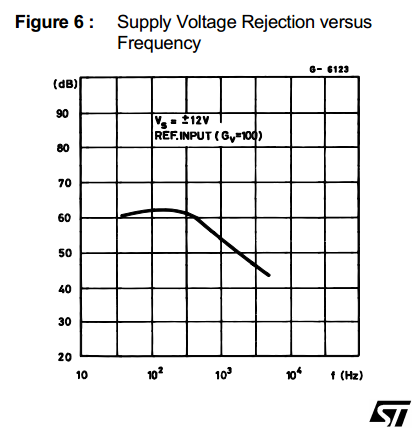

hat laut Angabe des Händler eine Ausgangswelligkeit von <20 mV und eine
Schaltfrequenz von 500KHz
Ein 500KHz Rippel mit 20mV ist mir zu hoch, ist jedenfalls höher als das
Eigenrauschen der Schaltungen, die ich versorgen will. Den Rippel will
ich also wegbekommen. Dafür die nachgeschalteten OpAmps.
Ich habe nicht behauptet, dass der zweitbilligste Schaltregler bei Ebay
schon die Grenze des technisch Möglichen ist. Mit kleineren
Ladungsportionen und mehr Filteraufwand im Ausgang würden die Ripple
kleiner ausfallen.

von Michael B. (laberkopp)
Also in den berühmten Steckernetzteilen
https://www.etsy.com/de/listing/988432991/universal-acdc-netzteil-ausgang-3v-45v
schalten die einfach 1N4004 Dioden in Reihe,
2 macht 1.5V,
2 weitere 3V,
2 weitere 4.5V,
2 weitere 6V,
2 weitere 7.5V,
2 weitere 9V,
und dann ein Widerstand nach 12V.
Wenn du nur 150mA in Summe brauchst, reichen 160mA durch den
Diodenstrang.
Wenn du aber 150mA an jedem Ausgang brauchst, müssen oben knapp 910mA
reinfliessen, der Widerstand also 3.3 Ohm/3W haben, auch wenn kein
Verbraucher aktuell Strom zieht.
Ist also eine Abwägungssache.
Deine L272 sind auch Linearregler, haben genau so viel Verlust wie
einige LM317. Sie haben nur zusätzlich die Möglichkeit, Strom nicht nur
zu liefern sondern auch aufzunehmen, es kann also ein Verbraucher von 9V
nach 6V geklemmt werden. Das ist ja kein Nachteil. Die Strombegrenzung
der Dinger liegt eher hoch, das kann ein Nachteil sein.
Auf keinen Fall darf eine LC-Kombination hinter die L272.
> Die Details der zu versorgenden Schaltung gehen Euch nichts an. Die
> Anforderungen sind bekannt: Die genannten Spannungen möglichst ohne
> Rippel aus einem Netzteil und dabei möglichst wenig Strom verbraten.
Es ist viel möglich. Wird halt teuer.
200uV Ripple ist für den LT1777 kein Problem
https://www.analog.com/media/en/technical-documentation/data-sheets/1777f.pdf
> Diodenstrang.
Das verbrät aber ne Menge Strom. Eher nachteilig.
So was ist im Gegenteil sehr nützlich ...
> Die Strombegrenzung
Kannst Du das näher erläutern?
Ich bin also bei dem Verbraucher eingeschränkt? Das wäre eher
ungeschickt.
Kennst Du Alternativen ohne diese Einschränkung?
OK, ca 10€ per Stück bei Mouser. Gibts sowas auch etwas günstiger? Oder
kostet Qualität halt ihren Preis?
Danke für die Antwort. Endlich was hilfreiches.
Das ist grundsaetzlich moeglich. Ich mache das auch gelegentlich.
Du brauchst dann am Ausgang des Schaltregler einen zusaetzlichen
LC-Filter.
Die Aufgabe dieses Filter ist es Stoerungen ueber 100khz zu
unterdruecken weil Spannungsregler das nicht mehr koennen.
Die Zeitkonstante deines Filter muss zum Schaltregler passen damit
dessen Stabilitaet nicht beeintraechtigt wird. Suche etwas im Internet,
es gibt dazu verschiedene Applis.
Layout ist natuerlich kritisch damit die Stoerungen nicht an den Ausgang
des Filters uebersprechen oder zwischen den Ls koppeln.
Es lohnt sich einen modernen Schaltregler mit fs>1Mhz zu verwenden,
keine
veraltete bedrahtete Kacke! Bei hoechsten Anspruechen sollten die im
PWM-Mode arbeiten. Also entsprechend auslegen!
> ausreichen.
Das ist leider ziemlich dumm. Das sind dann ja nur Buffer und keine
Regler!
Du brauchst aber Regler welcher die Stoerungen im Bereich 0 bis 100khz
ausregeln koenne.
Wenn alles richtig gemacht ist kannst du damit durchaus extrem
anspruchsvolle
Schaltungen versorgen. (PLLs oder Hifikram >96db Rauschabstand)

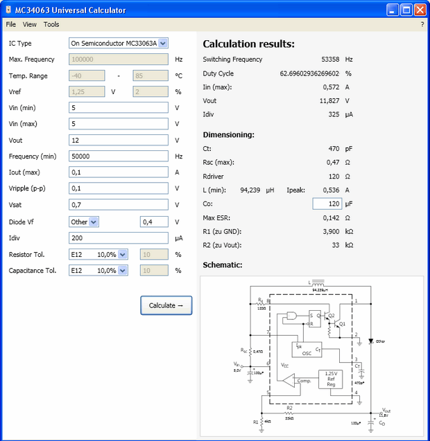

Ist berechtigt um L1&L2&L3 so wie die C4&C5&C6 berechnen zu können
braucht man alle Daten.
Da reicht nicht zu wissen;
Vin , Vout , Iout .
Sondern man braucht auch:
Vripple (p-p) und Schaltfrequenz der DC/DC
zum Ausrechnen.
Siehe Bild für Kalkulation mit MC34063 wovon man dies ja auch mit 6
Stück machen könnte :-D (Overkill?)
> Regler!
> ausregeln koenne.
Das versteh ich nicht. Der L272 hat eine SVR Supply Voltage Rejection
bei 100 KHz und +- 6V von 56dB. Ich finde das reicht um Störungen auf
der Supply wegzuregeln.
Oder was hab ich da was nicht verstanden?

von ArnoR (Gast)
Brille aufsetzen.
Im DB steht 100Hz. Bei 100kHz ist die SVR~14dB und bei 500kHz=0

von ArnoR (Gast)
> Shit! Dann gehen die Dinger nicht.
Naja, ich sehe gerade, ganz so schlimm ist es nicht, weil die SVR im
Diagramm bei Verstärkung=40dB angegeben ist. Normalerweise nimmt die SVR
mit steigender Verstärkung ab. Man kann also im Spannungsfolger-Betrieb
(Vu=1) mit einer höheren SVR rechnen.
In meinem DB finde ich das nicht. Ich hab das von STMicroelectronic.
Benutzt Du ein anderes?
OK, also ausprobieren. Sind ja nur ein paar Bauteile. Kann man mal eben
schnell zusammenklöppeln.
von ArnoR (Gast)
Siehe Anhang.

von olaf (Gast)
Das ist doch ein Operationsverstaerker. Der buffert bloss deine
Eingangspannung.
Die Eingangspannung ist nicht die Betriebspannung. Alle Fehler dort
reicht der durch.
Ausserdem, was macht dein OP wohl wenn er ordentliche kapazitive Last
sieht wie das bei einem Rail doch zu erwarten ist wo spaeter noch einige
Kondensatoren an den Verbrauchern haben wirst.
Extravaganz kostet.
Trotzdem eine ungeschickte Idee, denn dann hast du die "volle
Verlustleistung" auf dem 6V-OP, weil der die Spannung auf 6V regeln und
den Strom nach Masse ableiten muss. Und das wird dir auch passieren,
wenn du eine OP-Schaltung zwischen 9V, 4V5 und 0V klemmst: alles, was
aktiv von 9V nach 4V5 fließt, bringt dort "vollen Verlust".
