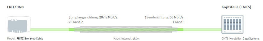

Danke für die rege Diskussion! Mein Fazit: Somit werde ich meine Fritzbox verwenden, EuroDOCSIS 3.0 (Fritzbox 6490) sollte für 250Mbit down und 50Mbit up reichen und wird durch Vodafone unterstützt. ABER VORERST - Heute kam eine SMS von Vodafone: Mein Anschluss verursacht "Störungen" im Netz, er muss "gewartet" werden (soviel zur Fernwartung) ;-) Ich muss zügig einen Technikertermin vereinbaren... Vielleicht strahlen meine HF-Experimente in die Kabelleitung ein... :-) Eigentlich hätte ich antworten sollen: Störungen?, welche Störungen?, bei mir ist alles super, das kann ich mir nicht vorstellen, das kann gar nicht sein. Nein, das passt schon, da braucht niemand kommen, tschüss...
Daniel R. schrieb: > Somit werde ich meine Fritzbox verwenden, EuroDOCSIS 3.0 (Fritzbox 6490) > sollte für 250Mbit down und 50Mbit up reichen und wird durch Vodafone > unterstützt. Bist du sicher, dass du mit einer 3.0 Box Erfolg hast, wenn Vodafone dir partout 3.1 schalten will?
Sicher bin ich mir noch nicht - aber das werde ich erst nach der Störungsbehebung testen...

So, nachdem ich immer wieder Probleme beim Aktivieren des eigenen Routers [Fritzbox 6490] hatte (das Problem hatte ich aber schon den Monat davor mit der Vodafone-Box), hatte ich gestern die Hotline angerufen. Leider habe ich ein "Leihgerät" vor Jahren über Ebay erworben - die Artikelnummer musste ich durchgeben (in dem Moment war mir klar, die Sache hat sich damit erledigt). Da wurde mir vermittelt, dass man dieses nicht aktivieren könne - ich müsse mir eine andere Fritzbox zulegen - obwohl ich den Router beim vorigen Anbieter ohne Probleme verwenden konnte und dort der Vertrag seit einem Monat beendet ist und daher auch die Modeminfos gelöscht worden sind. Nun ja, nachdem ich mich damit nicht zufrieden gegeben habe, habe ich noch einmal über die automatische Aktivierungsschiene versucht, einen neuen Aktivierungscode zu generieren und den auf der Aktivierungsseite eingegeben und siehe da, es hat funktioniert. :-) Faxe senden und empfangen funktioniert wie gewünscht. Leider habe ich jetzt nur einen Upload-Kanal zur Verfügung und damit max. 17 Mbit/s statt der bisherigen 50 Mbit/s; der Download funktioniert wie bestellt. Laut Foren muss da ein Techniker kommen und die Pegel anpassen. Ich bin ja gespannt, ob das so einfach klappt, nachdem es mein eigenes Gerät ist, das ich verwenden will...
