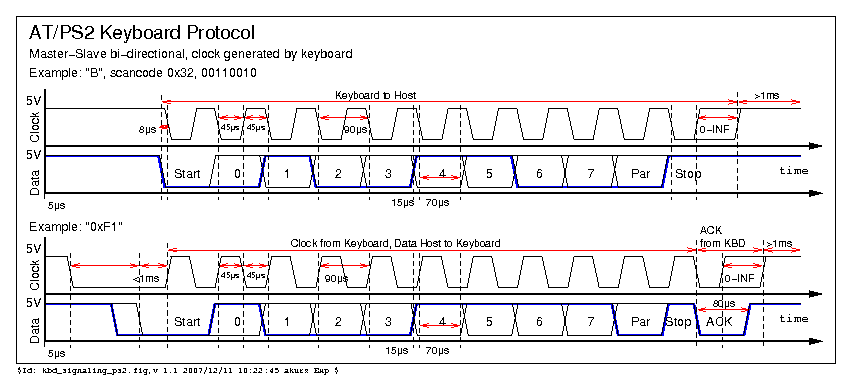

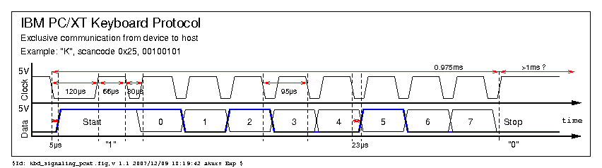

von 888 (Gast)
Hier sind die Unterschiede nochmal schön gegenübergestellt:
http://kbdbabel.org/signaling/index.html
Wie schon weiter oben geschrieben wurde, ist das AT-Protokoll
bidirektional. Da kann der PC auch Daten zur Tastatur schicken. Der XT
kann bei seiner Tastatur nur einen Reset auslösen, indem er Clock
längere Zeit auf Masse zieht.

von Michael B. (laberkopp)
Schlaumaier schrieb:
> ist alles das selbe
Nein, natürlich nicht. Na ja, Schlaumaierantwort halt.
Moderne USB Tastaturen können kein IBM PC Tastatur-Protokoll mehr.
Es gab einige besondere, die einen USB->PS2 Adapterstecker hatten, die
schalteten intern um. Baut man heute aber nicht mehr.
> mm schrieb:
>> Wie kann man nur jedesmal, wenn man hier einen Beitrag leistet, so
>> totalen Blödsinn absondern? Das ist so auffällig, dass es eigentlich nur
>> Absicht sein kann oder unfassbare Dummheit.
> Das ist kein Blödsinn.
Doch, für jeden offensichtlich.
https://github.com/tmk/tmk_keyboard/wiki/IBM-PC-XT-Keyboard-Protocol
https://github.com/tmk/tmk_keyboard/wiki/IBM-PC-AT-Keyboard-Protocol

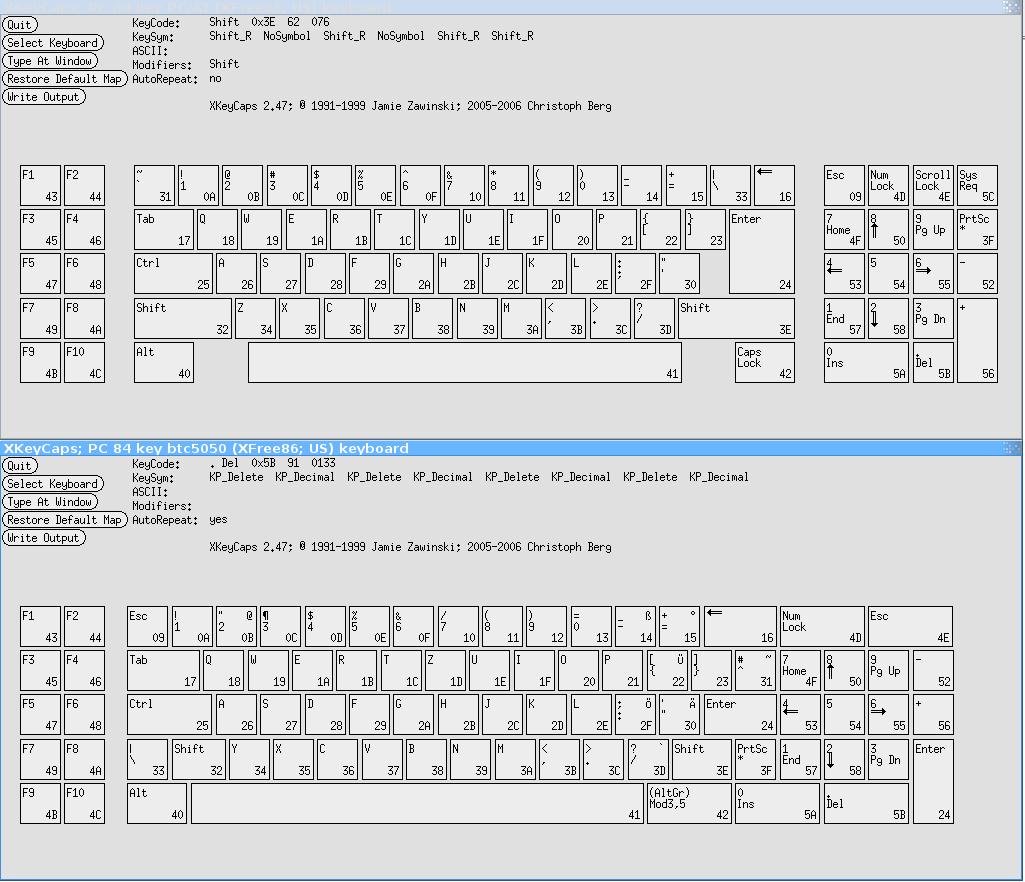

Émile schrieb:
> idm schrieb:
>> Keyboard for PC/XT
> Eben. Die 84-Tasten-AT-Tastatur hat die Esc-Taste an einer anderen
> (schwachsinnigen) Stelle.
Ja, ist auch  kein IBM.
Es sind aber auch 84 und nicht mehr 83.
xkeycaps kannte auch nur noch 84 key PC/AT als Basis zur custom xmodmap.
Wie hies einer der o. evtl. direkte Vorlaeufer ebays nochmal, EAB ?!
ca '97 mal einen ganzen Karton für ein paar Mark abgestaubt.
