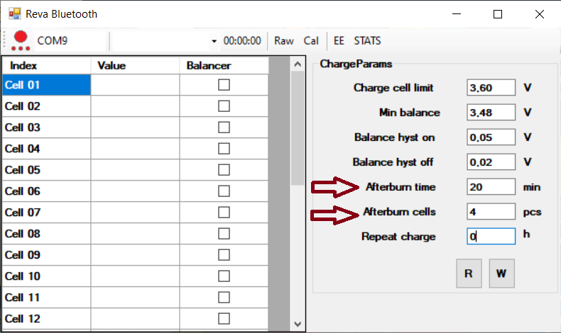

Gast #7260093
Wenn man bei Ladeschluss die einzelnen Zellspannungen erfasst, kann man
anschließend nach Ladeschluss die Balancer der (je nach serieller
Zellanzahl) ein bis x höchststehenden Zellen einfach noch ein Weilchen
"nachbrennen" (tschuldigung für den Begriff) lassen.
Brauchen tut man das allerdings nur, wenn etwas grundsätzlich schief
geht (man hat selber irgendwo eine Unsymmetrie im Strang eingebaut), bei
Tests (man lässt die ganze Sache mehrere Ladezyklen ohne Last laufen)
oder beim Einsatz von Zellen mit unterschiedlichem Alter/Verschleiß im
Strang (so große Balancer möchte man nicht bauen).
