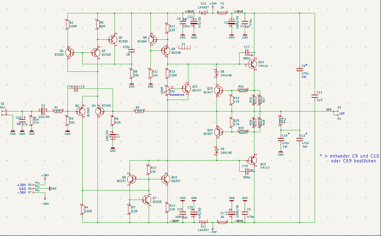

Hi
Audio Endstufe. 60W Ub +/- 40V. Eingang kurzgeschlossen.
Ohne Lautsprecher Ruhestrom eingestellt auf 25mA (Messung in der -
Versorgung). Dann im andern Zweig (+ Versorgung) gemessen - 24,8mA.
Soweit gut. Wenn ich aber nun den LSP anschliesse, geht der Strom im
positiven Zweig auf ca. 80mA hoch, im negativen auf ca. 7mA runter.
Woran könnte das liegen? Hab schon andere Endtransistoren genommen.
vorgesehen: TIP142/147
auch Probiert: TIP 132/137
Genau gleicher Effekt. Die Transistoren könnens also nicht sein.
getestet hab ich mit Labornetzteil mit +/- 20V

Da stimmt doch am Feedback was nicht. Auch ohne Lautsprecher sollten am
LS Ausgang 0V liegen (nicht verhandelbar). Sorgen tut dafür
normalerweise der Feedbackzweig zum Diff. Verstärker im Eingang.
Zeig mal Schaltplan.

Das darf schon nicht sein. Du solltest den Zweig mit R9 checken. So eine
Endstufe ist im Prinzip wie ein dicker Operationsverstärker mit dem Plus
Eingang auf der NF (Q2) und dem Minuseingang als Feedback zum
Nullabgleich und der Verstärkungseinstellung (Q4).
C16 ist sehr ungewöhnlich und ergibt keinen Sinn. Kann es sein, das das
Dings schwingt?

von ArnoR (Gast)
Die Schaltung kann schon wegen R3=39k und R9=3k9 keine Offsetspannung
von 0 einstellen, weil der Eingangsbiasstrom an den beiden Widerständen
um den Faktor 10 unterschiedliche Spannungen bewirkt. Dazu kommt noch
eine Unsymmetrie durch den Early-Effekt an den Eingangstransistoren.
Leider gibt der TE die Quelle bis jetzt nicht preis, aber ich hatte ja
auch schon vermutet, das es da grundlegende Probleme gibt.
Man könnte mal ein Offsetpoti an R3 setzen (Anfang und Ende auf +/- 1V
oder so) und sehen, ob der Ausgang dem Eingang folgt. Dabei kann man
auch überprüfen, bei welcher Offsetspannung der Ausgang auf 0V ist.

von Hubi (Gast)
Matthias S. schrieb:
> Leider gibt der TE die Quelle bis jetzt nicht preis, .....
Die Quelle der Schaltung? Die kann ich gerne nennen. Ist aus ELRAD Heft
10/79.
Der Fehler lag am R3. Die 39k waren falsch, sollten 3,9k sein.
Ausgetauscht und der Offset stimmt (unter 10mV). Aber das Ganze gefällt
mir immer noch nicht. Sporadisch leichtes Brummen und Pfeifen
(Schwingen). Ich glaub, diese Schaltung ist von Haus aus etwas instabil.

von der schreckliche Sven (Gast)
Drehe mal C7 um, kuck mal, wo der Basisstrom von Q4 hinwill.
von ArnoR (Gast)
> Weis nicht, ob ich dabei bleiben soll, oder besser nach was anderem
> suchen.
14mA für den Eingangs-Diff ist etwas übertrieben, so etwa 6mA wären
angemessen, wenn die VAS mit 30mA laufen soll. Dann kann Q1/R2
entfallen, R5=100R, R4=220R.
Hast du etwa C8 und C16 vertauscht (470p <-> 470n)?

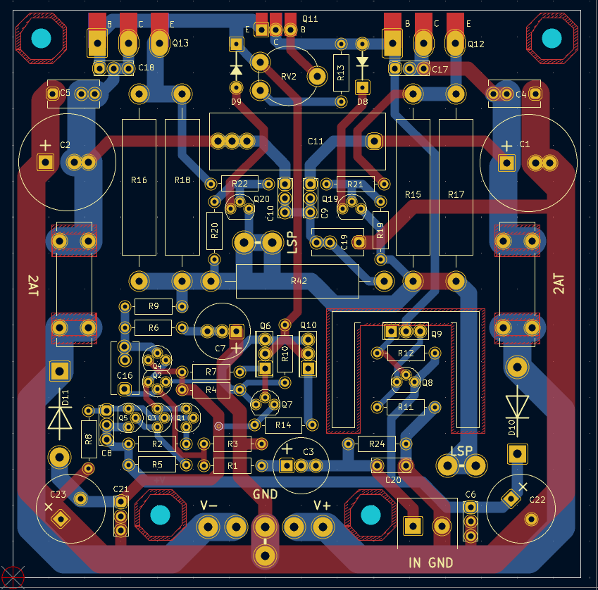

Da würde mich mal der Aufbau bzw. Leiterplatte interessieren, und wie
das ganze dann noch mit dem Netzteil verschaltet ist.

von Hubi (Gast)
Hier issr.
C16 hab ich, wie mir hier empfohlen, weggelassen, dafür einen 150pF
parallel zu R9. Die Emitterwiderstände 2x5W parallel scheinen mir auch
übertrieben. ich hab mal nur jeweils einen mit 0R22 bestückt. Die werden
kaum warm. Arnos Tip mit der Konstantstromquelle (Q1,R1 weg, R4,R5 Wert
ändern) werd ich auch noch umsetzen.

von Jens G. (jensig)
Hubi schrieb:
> Hier issr.
Ok, sieht offensichtlich gar nicht so katastrophal aus, wie ich mir erst
dachte.
Allerdings würde ich grundsätzlich raten, sämtliche Massebezüge der
"Kleinleistungsbereiche" an einem Massepunkt zusammen zu führen, und das
dann unten gemeinsam zur Stromversorgungsmasse führen. Hast du
weitestgehend gemacht, aber C20, R24, R11, R8 haben bei Dir eigene
Masseanbindungen an die "Hauptmasse", so daß zw. diesen Punkten durch
die Lastströme Spannungsunterschiede entstehen können, die zu
Mittkopplung bzw. erhöhten Verzerrungen führen können.
Lautsprecher sollte dann auch unten an Masse ran, und möglichst auch das
Boucherot-Glied, wobei dies nicht so dramatisch sein sollte, wenn
wenigstens die erstgenannten Dinge erfüllt sind.
Netzteil und auch Signalquellen-Masse sollten dann natürlich auch unten
an Masse geführt werden (also eben sternförmig).
