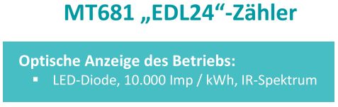

der bei mir eingebaute Stromzähler vom Typ MT681 besitzt zwei optische
Schnittstellen, eine bidirektionale mit Datenprotokoll sowie ein reiner
Impulsausgang mit 10000Imp/kWh.
Da meine Hardware nur Impulse auswerten kann, möchte ich - zunächst -
nur den Impulsausgang verwenden.
Mit dem Scope sehe ich zwar Impulse an der opt. Schnittstelle - die ich
NICHT verwenden will - aber keinerlei Impulse am Impulsausgang, obwohl
eine Leistung in der Anzeige ausgegeben wird.
Hat schon mal jemand erfolgreich die Einzelimpulse eingelesen? Was muss
dabei beachtet werden?
Danke für euer Interesse
Harald

Eigentlich ist der Impulsausgang sehr einfach und zuverlässig. Du
bekommst für jede saldierten 0,1 Wh einen Puls. Sollte mit der Kamera
vom Handy oder mit Phototransistor und Oszi leicht sichtbar sein.
Wie groß ist denn die Leistung in der Anzeige? Bei einem Verbrauch von
100W bedeutet ein Puls pro 0,1 Wh, dass du 1000 Pulse pro Stunde
bekommst, also einen Puls alle 3,6 s. Bei kleineren Leistungen musst du
länger auf die Pulse warten. Evtl. triggerst du mit dem Oszi nicht
richtig um die "selten auftretenden" Pulse zu sehen, mit der Handykamera
sollte es aber problemlos gehen.
Mein Zähler hat die Eigenheit, dass er bei Netto-Einspeisung überhaupt
keine Pulse liefert, sondern stattdessen der Impulsausgang dauerhaft an
ist. Wenn sowas auftritt findest du natürlich auch keine Pulse.

meine Abnahmeleistung liegt z.Zt. bei ca. 500W, was in etwa 1 Imp/sec
bedeuten sollte. Leider sehe ich weder mit dem Scope noch mit der Kamera
irgend welche Impulse. Kann es sein, dass diese IR-LED bei neueren
Zählern standarmäßig deaktiviert ist?
Bei einer maximalen Leistung von 50kW würde ich ca.150Hz erwarten, d.h
die Impulsbreite wäre im ms Bereich. Stimmt meine Annahmen?
#7260334
>>deaktiviert ist?
Bei meinem ED300L konnte ich mit der Handykamera nichts am Pulsausgang
sehen, wohgingehen die Datentelegramme "geblitzt" haben, so dass ich die
gleiche Befürchtung hatte.
Aber, oh Freude: Mit dem Oszi (bzw am µC) bekomme ich mit einer BPW34
und 330k(?, glaube ich) Pull-up an 5V schöne Pulse, active low,
Pulsdauer 2,5ms
OP #7260867
Harry R. schrieb:
>>>deaktiviert ist?
> Pulsdauer 2,5ms
wenn ich nur die BPW34 und einen Widerstand nehme, sehe ich jetzt auch
Impulse, allerdings nur mit 2V Amplitude. Das muss ich mir morgen
nochmal genauer ansehen und mechanisch etwas stabile bauen - aber
wenigstens sehe ich jetzt, dass die IR-Led angesteuert wird :-)
