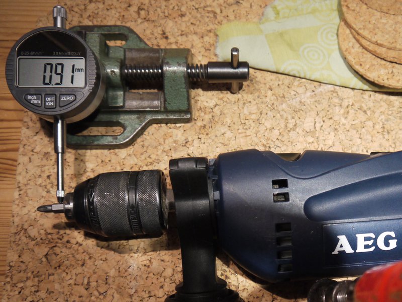

vielleicht habt Ihr ein paar Tipps, wie ich diese Bohrmaschine wieder
auf Vordermann bringe. Es nervt sehr das Lagerspiel der Bohrspindel,
wodurch die Spitze des Bohrfutters einen knappen mm hin und her wackelt.
(siehe Bild)
Die Maschine heißt AEG Typ SBE600R.
An sich sollte sich das Lager ja austauschen lassen. Dazu muss
vermutlich das RÖHM-Bohrfutter runter. Ich habe natürlich schon diverse
Infos und Filmchen im Netz angeschaut, wie man das macht.
1. Es gibt keine Schraube im inneren des Bohrfutters, womit man es lösen
könnte.
2. Die Spindel ist hinten abgeflacht, so dass ein schmaler
13mm-Gabelschlüssel drauf passen würde (den ich nicht habe, bzw mir
einen "flach schleifen" müsste.
3. Vorne gibt es eine Sechskant, wo ein 19mm-Ringschlüssel drauf passen
würde. (hab ich auch nicht)
Eventuell würde es mit 2 solchen Schlüsseln runter gehen, die man dann
gegeneinander aufdreht.
4. Das doofe Schalen-Gehäuse ist mit Stern-Schrauben zusammengeschraubt,
die teilweise so tief drin sitzen, dass ich da mit normalen bits nicht
ran komme. Wäre also noch ein passender Schraubendreher fällig.
5. Wenn ich es dann auf bekomme, weiß ich immer noch nicht, ob ich das
Lager dann auch austauschen kann. Vielleicht ist ja eine
aufgeschrumpftes Zahnrad im Weg, oder sonstwas. Oder das Lager selber
ist OK, aber der Sitz ist ausgeschlagen, oder es ist keine Normgröße und
ich bekomme nichts passendes.
Tja, deshalb dieser fragende Beitrag, ob jemand Erfahrungen mit diesem
oder einen ähnlichen Gerät hat?
MfG olduri

olduri schrieb:> Tja, deshalb dieser fragende Beitrag, ob jemand Erfahrungen mit diesem> oder einen ähnlichen Gerät hat?
Mal zusätzlich zur Kritik an Deiner exotischen Meßmethode: Wenn da bei
Bohrmaschinen mit Kunstoffgehäuse irgendwo Spiel ist, dann meist
zwischen Lager und Gehäuseschale.

Danke für die Antworten!
Die Suche nach "Explosionszeichnungen" (Tipp von "Akkuhasser" brachte
tatsächlich eine eindeutige Zeichnung zur Entfernung des Bohrfutters zu
Tage. Gegenläufige Schraubenschlüssel, oder 1 Schraubenschlüssel +
Schlag auf eingespannten Sechskant.
Außerdem finde ich den Tipp mit diesen schrecklichen flachen, meist
grottig-gratig und ungenau ausgestanzten Fahrradschlüsseln gut -da
braucht man keinen guten Gabelschlüssel für zu killen.
Der Hinweis - den Urheber finde ich gerade nicht - dass bei
Plastikgehäusen das Spiel meist zwischen Lager und Gehäuse findet klingt
nach Erfahrung, und wenn das stimmt, wäre die Ganze ziemlich für den
Poppes, denn etwas dauerhaft zwischen Lager und Gehäuse zu fummeln,
klingt nicht sehr vielversprechend.
Zu den sonstigen, leicht hämischen Bemerkungen: Doch, ich besitze ein
ausreichendes Sortiment an Kreuzschlitzdrehern - aber eben keinen mit
passender Stern-Aufnahme. Habe ich aber eingangs entsprechend erwähnt.
Und was an meiner Messmethode auszusetzen sei, müsste erst mal begründet
werden. Hinweis: Ich habe die Maschine mit dem eingespannten 6-Kant-Bit
NICHT gedreht, sonder hin und her gewackelt. Ich zieh mir die Hosen auch
nicht mit der Kneifzange an.

olduri schrieb:> Außerdem finde ich den Tipp mit diesen schrecklichen flachen, meist> grottig-gratig und ungenau ausgestanzten Fahrradschlüsseln gut
... bis das weiche Schlüsselchen benutzt wurde? Lager tauschen muß auch
nicht leicht gehen, falls sie aufgeschrumpft sind.

Sicherungsschruabe rausdrehen (linksgewinde!)
Anschließend einen dickeren Innensechskantschlüssel (kurze Seite) im
Futter einspannen..
Kurzer kräftiger Schlag mit einem Schon Gummi Hammer der gerade da
ist gegen den langen teil vom Innensechkanstschlüssel (rechtsgewinde!)
und ab ist das Dingen...
+/-1mm ist lächerlich für eine Handbohrmaschine! Um so ein Spiel gegen
Null zu bekommen treibt man bei Dreh und Fräsmaschine einen großen
Auswand mit Kegellager und Vorspannung.
