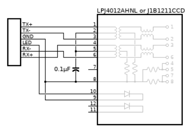

Hallo community,
ich bin gerade dabei für ein Projekt ein PCB zu designen. Gerne möchte
ich an einem Teensy 4.1 eine RJ45 Buchse anschließen, um diesen
internetfähig zu machen. Ich habe dabei die Buchse wie im Anhang gezeigt
verdrahtet. Dabei habe ich mich designtechnisch am käuflichen
Ehernet-Modul von pjrc orientiert. Das Schaltbild dazu findet ihr auch
im Anhang.
Leider funktioniert meine Platine nun jedoch nicht. Ich habe bei meiner
weiteren Recherche festgestellt, dass es RJ45 Buchsen mit magnetischen
Übertragern (Trafos) gibt. Das Ethernet-Modul von pjrc hat solch einen
verbaut, ich jedoch nicht.
Könnte es eventuell daran liegen, dass mein Board nicht funktioniert?
Falls ja, kann mir jemand erklären warum? So wie ich das verstanden
habe, haben magnetic jacks einfach nur besser EMC-Eigenschaften. Das
würde ja nicht ausschließen, dass mein Design auch ohne magnetische
Übertrager auskommt.
Und noch eine Frage: Müssen wie bei UART RX und TX verdrahtet werden?
Aktuell ist es bei mir nämlich nicht so. Im Design von pjrc jedoch auch
nicht.
Hoffe es gibt hier ein paar Elektriker, die mir helfen können. Danke
schonmal im Voraus! :)
Grüße
Chris
OP #7269090
Ich habe nun viel rumprobiert und für mich war die Lösung nun
tatsächlich auch ein Magjack. Danke für Deinen Input Peter!
Nur Achtung an alle, die es auch versuchen: Die Magjacks haben sehr
unterschiedliche Pin-Belegungen. Da muss man wirklich genau drauf
achten, leider gibt es dazu wohl keine Normung.
