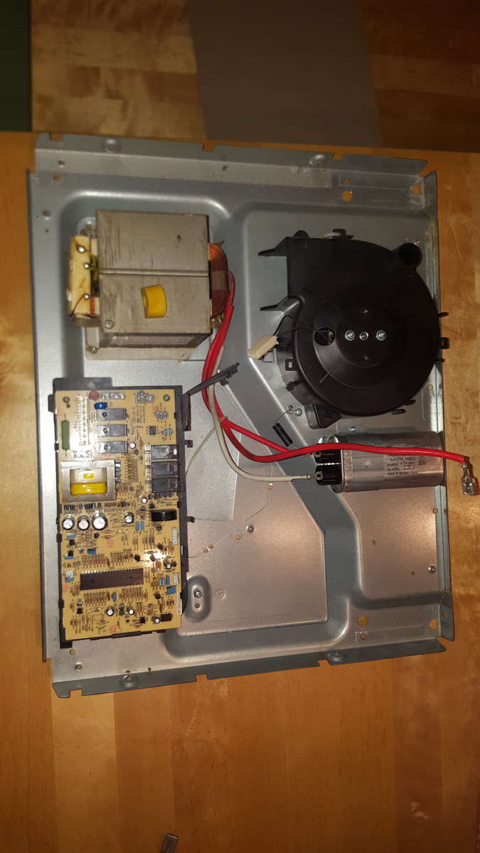

Hallo leider gibt unsere Whirlpool jt 369
Ein Kombi Gerät den Geist nach 30 min auf.
Im Backofen Betrieb wird erst die LCD Einheit blasser dann geht die
Micro komplett aus. Und braucht Stunden bis sie wieder angeht.
Kennt jemand das Problem?
Woran könnte es liegen ?
(Firma: Funkenflug Industries)
Ohne messen oder mit Kältespray draufpusten zu können ist das immer 'ne
schwere Frage. Vielleicht mal die drei Elkos unterhalb des
Transformators auf der Platine auf Verdacht tauschen und dabei nach
kalten Lötstellen suchen, mehr wird aus der Ferne schwierig.

Werde ich Mal machen . Könnte es auch ein Temperatur Sensor sein ?.
Komisch finde ich das verblassen des Displays .Und das sie sich danach
erst nach Stunden wieder einschalten lässt .

Ich denke auch es liegt an den Elkos. Irgendwie klingt das als wenn da
irgend welche Teile den Saft verlieren und erst mühsam aufgeladen werden
müssen.
Eine Alternative wäre das Irgend ein Teil soviel Saft zieht, das das
Display nix mehr ab bekommt, und dann eine Sicherheitsschaltung
anspringt und das Teil ausschaltet bevor die Kiste abfackelt. In den
Fall glaube ich an eine Thermische Schaltung, was erklären würde wieso
die Kiste (wenn sie sich abgekühlt hat) wieder anspringt.
Der Überlastungsschutz meines Netzteil von Proxxon soll lt. Anleitung
genau so reagieren.  Netzteil = Netzteil ;)
Ansonsten kann ich mir nicht vorstellen wieso das Display ausgeht.
Na mit besonders mühsam aufladen hat das nichts zu tun und daß sich
Kondensatoren entladen ist normal. Aber man muss den Strom, der
entnommen wurde, halt nachliefern damit die Betriebsspannung stabil
bleibt. Zwei grundsätzliche Möglichkeiten, entweder zieht irgendwas
zuviel Strom, so daß das Netzteil diesen nicht liefern kann oder das
Netzteil ist nicht mehr in der Lage, den normalen Betriebsstrom
bereitzustellen.
Für einen guten Bastler wäre es jetzt ein leichtes Spiel, die
Betriebsspannung nachzumessen, oder die kritischen Stellen mit nicht
leitfähigem (!!) Kältespray abzuduschen, aber ohne Erfahrung ist der
Umgang mit Netzspannung führenden Platinen jetzt nicht die beste Idee.
Von den 2..4kV, die so eine Mikrowelle für's Magnetron braucht, mal ganz
zu schweigen.
Also evtl. nochmal die Warnung an den TE - mit dem silbernen Kondensator
rechts auf dem Chassis und allen Kabeln, die mit dem Trafo oben links
und diesem Kondensator in Verbindung stehen, richtig gut aufpassen!
Diese Teile können einen tödlich umbringen, der Kondensator kann eine
gefährlich hohe Spannung und Energiemenge auch noch nach Ziehen des
Netzsteckers speichern.

Eigendlich bin ich ja nicht für die Entsorgung aber diesen Fall und weil
die Frau gerne eine neue hätte. Werde ich das Gerät der Entsorgung zu
führen. Trotzdem vielen Dank. Für die gute Hilfe
