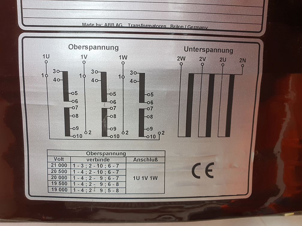

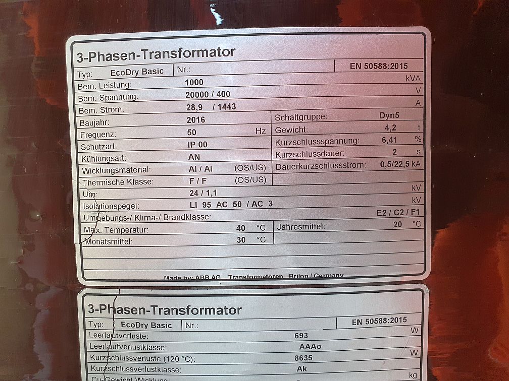

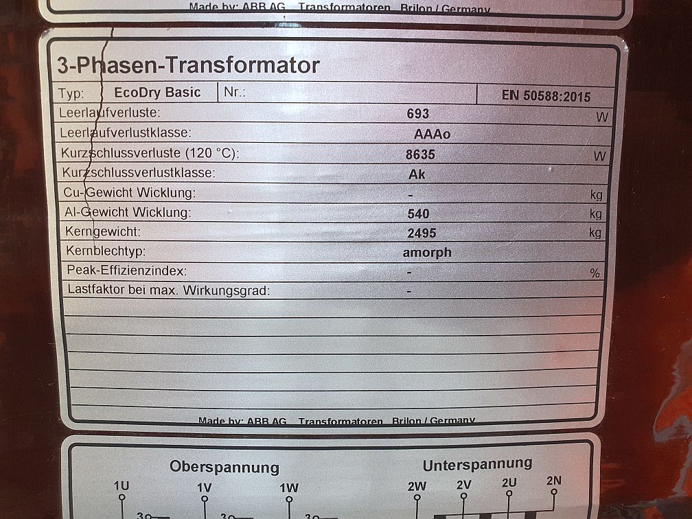

Gast #7263331
Ele Trick Er schrieb:
> Es ist halt die Sekundärseite des Trafos gemeint, wo im "normalen"
> Energieversorgungsnetzen halt auf eine geringer Spannung
> her->unter<-transformiert wird.
Das hat nix mit runter oder hochtransformieren zu tun.
Ein "gewöhnlicher Trafo" hat nun mal eine Oberspannungs- und eine
Unterspannungswicklung. Nennt man nunmal so.
Wer´s nicht glaubt hat noch nie nen echten Trafo gesehen ;)
Aber da kann man mit Typenschildern abhelfen, siehe Anhänge.
Von diesen Trafos sind übrigens immer 2 parallel in den Anlagen hier.
#7263355
Hast recht!
Dein Hochspannungstrafo ist nun mal nicht so gewöhnlich wie
230/400 V Trafos, aber es gibt Trafos, die mehrere Anzapfungen haben

Mani W. schrieb:
> Ich A. schrieb:
>>> für Ober/Unterspannung...
>> Das sind für mich dann "ungewöhnliche Trafos" ;)
Dieses hatte Ich A. wohl aufgefaßt als: "gibt Trafos die mehrere
Anzapfungen haben, Ober- und/oder Unterspannungs-seitig ..."
(sinngemäß)
Sonst hätte er Dir vermutlich z.B. geantwortet, Du sollest bitte
mal kurz seine Bilder (v.a. das 2. und 3.) genauer ansehen... ;)
Oder z.B. auch das hier (abgekürzt in Tabelle "OS" und "US"):
http://www.fachlexika.de/technik/mechatronik/trafo.html
Edith: Außer ich hab szsg. wieder die Kurve zur Ironie übersehen,
meintest Du, Mani, nämlich szsg. "Korrekturanzapfungen".
Bspw. halt 220-230-240-250 VAC Anschlüsse aufgereiht an EINER
der Wicklungen, und/oder diverse Abstufungen desselben bei z.B.
Steuertrafos (von Dir ja angedeutet, Schaltschrankversorgung).
Ich A. aber meinte halt was anderes (wie gesagt siehe Bilder).
Edith2: Solche Anzapfungen gibt's übrigens bei Drosseln/"KVGs"
für Entladungslampen ebfs. (Ziel: spezifizierter Betriebsstrom).
