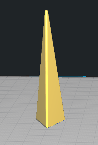

Ich habe mir einen Anycubic Kobra zugelegt und ein Problem damit. Diese
Pyramide in PETG. Mann kann die Spitzen ganz leicht abbrechen, es bricht
zwischen den Layern. Ich habe mittlerweile fast sämtliche Parameter
geändert, Temperatur hoch/runter, mit/ohne Lüfter, Layerhöhe und
Druckgeschwindigkeit verändert. Bekomme das nicht in den Griff.
Zwei andere Drucker, ein Kossel und ein kleiner kartesischer drucken das
selbe Teil ohne Probleme. Man muss gefühlt 20x mehr Kraft aufwenden um
die Spitze abzubrechen. Das Material ist natürlich auch das selbe, PETG
von das Filament.
Any Ideen?

Ohne einem guten Foto der Bruchstelle kann das nur in eine sinnlose
Raterei ausarten.
Der Screenshot der STL ist nutzlos, die STL könnte ein wenig helfen und
die gcode-datei eventuell noch mehr.
Nur eins: mit dem Bedleveling hat das Problem mit hoher
Wahrscheinlichkeit nichts zu tun (wenn die Bruchstelle wirklich an der
Spitze liegt).

Es ist eine Pyramide mit 20mm Kantenlänge und 85mm Höhe. Die stl ist
nichts anderes und das Bild ist eben damit ihr euch schnell ein Bild
machen könnt :)
G-Code kann ich heute Abend hochladen. Es hat jedenfalls 2 Wandschichten
und kein Infill. Daran kann ich auch nichts ändern.
Das ist auch nicht das Problem, da die anderen Drucker es ja können.
