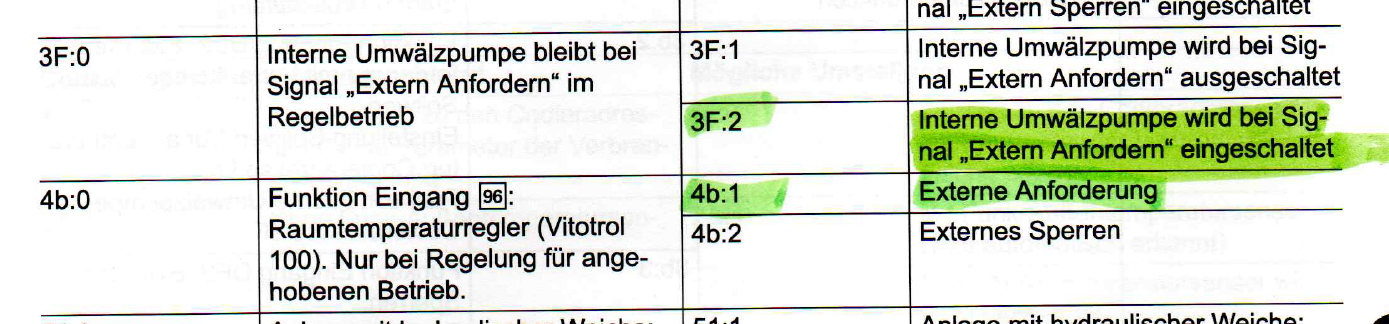

Kannst statt Abschaltbetrieb nicht den Eingang Stecker 96 zum Sperren des Brenners nutzen? Solldrehzahl der Pumpe dann softwaremäßig vorgeben (einstellen oder über Optolink).

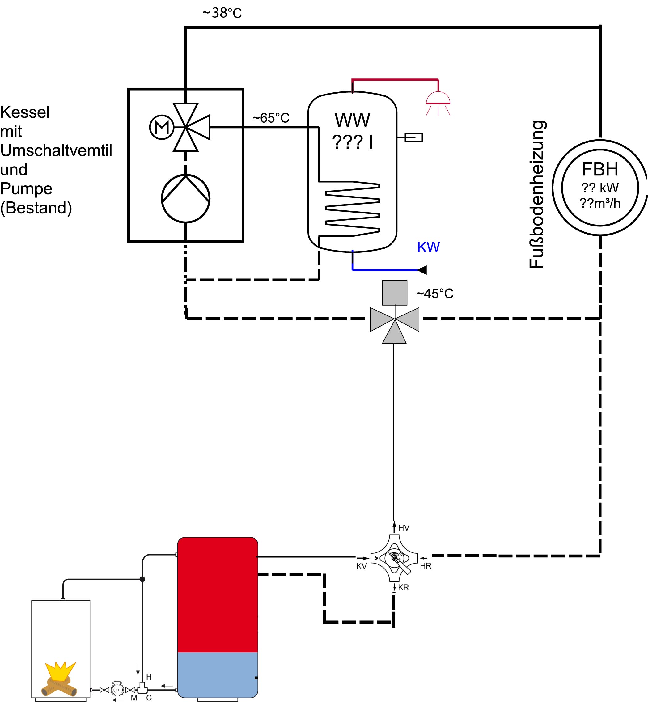

Ich habe eine kombinierte Heizungsanlage. Ich kann entweder mit Holz heizen (über 500l Pufferspeicher) oder über den Gasbrenner. Es ist ein 3-Wege Ventil eingebaut,welches auf den Puffer umschaltet wenn dieser eine bestimmte Temperatur hat. Der Holzofen ist wasserführend. Ich benötige allerdings die Umwalzpumpe im Gasbrenner beim Heizen mit Holz. Da ich im Moment nur mit Holz heizen will muß ich an der Vitodens immer die Solltemperatur (Raumtemperatur) anpassen damit nicht doch mal der Brenner anspringt. Ich mache morgens den Ofen an. Wenn dieser eine Temperatur von über 60° erreicht schalte ich die Vitodens ein, da ich ja die Umwälzpumpe brauche. Die Raumtemperatur stelle ich dann 3° höher ein als die Aussentemperatur. Meißtens springt der Brenner dann nicht an. Ab und zu eben doch. Den Ofen heize ich bis mittags rum, das reicht bis abends aus. Ich muß dann aber abends die Temperatur wieder anpassen, damit der Brenner nicht doch mal anspringt,wenn dann die Temperaturdifferenz größer wird. In der Montage- und Serviceanleitung habe ich zuerst nachgeschaut um das Problem zu lösen. Hier kann man über die Codierung einstellen das die Pumpe über den Kontakt 96 (auf der Platine ist der Kontakt gebrück) dauernd läuft. Das kann man über "extern Anfordern" oder "extern Sperren" machen. Zunächst müßte ich doch einstellen ob ich extern anfordern oder sperren will (siehe Bild) Wenn ich 4b von 0 auf 1 stelle läuft die Pumpe eine gewisse Zeit, aber der Brenner springt auch an.

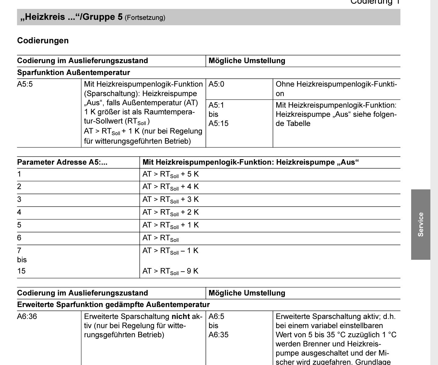

ich habe mich da jetzt nicht groß rein gedacht - aber lange mit einer Vitodens 300 gekämpft - am Anfang war sie für mich auch nur eine Blechbüchse - irgendwann ist es in der Komplettsteuerung über Optolink geendet Du musst übrigens auch beachten - Vitodens 200 sagt noch nichts aus - der Name ist über viele Jahre gleich, - die Unterscheidung ist dann er Typ, also WB3B und wie die alle heissen Zu Deinem Problem: Kannst nicht einfach die Umwälzpumpe dauerhaft laufen lassen? Oder geht es Dir hier um den Stromverbrauch? Ich denke der Menüpunkt im Bild anbei ist der Richtige - Heizkreispumpenlogik aus Dann kannst doch einfach die Vitodens z.B. auf 17° soll stellen - läuft der Holzofen bleibt sie aus, sonst heizt sie zu? Du kannst es auch mit extern anfordern / sperren machen - auch hier müsste es doch reichen wenn Du die Vitodens auf eine niedrige Raumtemperatur stellst?

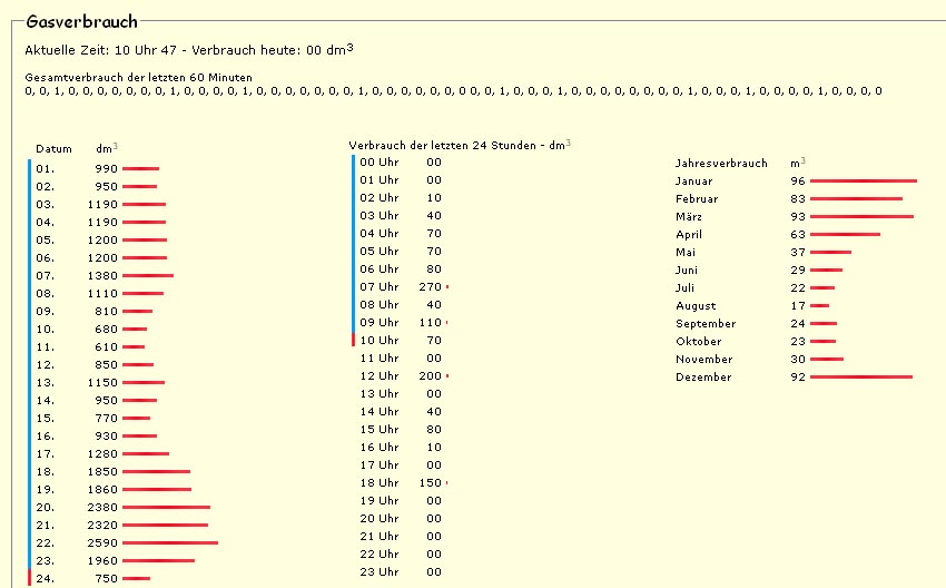

Hallo Sven, ähnlich wie Du, habe ich auch eine Vitodens 200 und einen Wasserführenden Kamin. Ich stelle die Temperatur der Gasheizung niedrig ein und erwärme den Rücklauf. Auch wenn dann die Rücklauftemperatur größer ist wie die Vorlauftemperatur, arbeitet die Umwälzpumpe in der Gastherme einwandfrei. Damit wird die Kesseltemperatur niedrig gehalten. Mit wenig Aufwand kannst Du den Gasverbrauch messen und auswerten. Auch die Temperatur der verschiedenen Schichten im Pufferspeicher ist aufschlussreich. Gruß Carsten
Heinz R. schrieb: > Kannst nicht einfach die Umwälzpumpe dauerhaft laufen lassen? Ja,das wäre am liebsten. Heinz R. schrieb: > Heizkreispumpenlogik aus Sehr gute Idee,in der Codierebene 1 hatte ich gar nicht geschaut. Ist es dann so das die Pumpe gar nicht überwacht und gesteuert wird? Carsten: Am liebsten wäre mir,die Gasheizung ist im Abschaltbetrieb und ich schalte die Pumpe über einen Schalter. Bei mir läuft das ganze auch über den Rücklauf. Da ist ein 3-Wege-Ventil drin.Das Funktioniert jedoch nicht mehr richtig. Es schließt nicht mehr ganz, sodaß ich nur noch 35° Vorlauftemperatur erreiche,auch wenn der Ofen schon 70° hat. Sonst ging die Vorlauftemperatur gleich hoch auf die Ofentemperatur. Ich habe den Motor mit Gehäuse vom 3-Wege-Ventil (honeywell v4044c1500) demontiert, sodaß der Stift frei ist. Den habe ich jetzt in der richtigen Stellung mittels dem Metallteil mit dem ich ihn drehen kann festgeklemmt, also die Kugel (ich nehme an das da eine Kugel drin ist) gegen die Öffnung gedrückt. Das funktioniert soweit. Ich werde das Ventil gegen einen 3-Wege-Kugelhahn ersetzen (https://www.ebay.de/itm/323092360279?var=512202890499). Der Heizungsbauer meint das die 3-Wege-Ventile häufig Probleme machen. Hätte er mir das gleich gesagt,wär von Anfang an ein Kugelhahn drin.

Sven B. schrieb: > Sehr gute Idee,in der Codierebene 1 hatte ich gar nicht geschaut. Ist es > dann so das die Pumpe gar nicht überwacht und gesteuert wird? so ist es zumindest eschrieben Es gibt dort noch einige andere Punkte die evtl. interessant sein könnten, schau es Dir mal durch
Hallo, der 4-Wege Mischer meiner Heizungsanlage stammt noch von der alten Ölheizung. Den wollte ich eigentlich über die Temperatur steuern und das Thermische 3-Wege Ventil sollte zur Sicherheit die Rücklauftemperatur auf 45° begrenzen. Alles Quatsch. Inzwischen ist der 4-Wege Mischer immer „ganz auf“. Ist die Kesseltemperatur unter der eingestellten Temperatur, drückt die Pumpe den Rücklauf über HR und KR in den Pufferspeicher und das „heiße Wasser“ über KV und HV zurück. Erst wenn knapp 50° erreicht sind, nimmt der Rücklauf den kurzen Weg. Das funktioniert seit vielen Jahren ziemlich gut. Die Reglung der Pumpe in der Gastherme funktioniert bei mir schon sehr gut. Da werde ich nichts dran ändern. Schau Dir an, welche Vorlauftemperatur Du wirklich brauchst, und nimm nur diese Temperatur für den Heizkreislauf. Das spart am Meisten. Den Gasverbrauch messe ich über einen kleinen ATtiny, der die angezeigten Messwerte speichert. Ist in Assembler geschrieben und kann über I2C abgefragt werden. Udo S. schrieb: > Wie Elektriker gerne zu Laien sagen: Das darfst du nicht als Laie, das > darf nur der eingetragene Handwerker. Meine Heizungsfirma hat mir geraten das selbst zu bauen. Die wollten nur „Standard“ einbauen und schon gar keinen Wasserführenden Kamin anschließen. „Bevor das ordentlich läuft, müssen wir zu oft kommen. Wenn wir das machen sollen, möchtest du den Preis nicht bezahlen.“ Ich traue Sven schon zu, das er das hinbekommt. Schaue nach Ventilen z.B. von ESBE https://www.ebay.de/itm/114774412127?hash=item1ab9168b5f:g:zvMAAOSwjLpgdsZv&amdata=enc%3AAQAHAAAA4BtH0EKOkvXNCiIE2rAdB8FYBZDqGJpxiLxToGwtXfxUqHa%2BbxUBhPy8L46Eu7wZfjQHJ862XQ3veIsPMhCJFt57VwCGMP1uVZQRspNx9ivBbsosTknxiSAhfPRrGwwzXPBxWlcrEMnvMRicwThkMAk4hKFTeayW3R%2BglXGrq81qAGI4XDlDiftzWUqeCumM9MuVeiv5A89c8Te5IaO9m3smO%2BAB61POslEtns782WvnsLWsoPn3deRuGdCHU0c6FoiQR3JSYuji363XCR%2Bwbpfnq45i5Q%2BqDcuXEtDULJDk|tkp%3ABk9SR_ib2eiVYQ , wo Du die Temperatur einstellen kannst. Gruß Carsten
