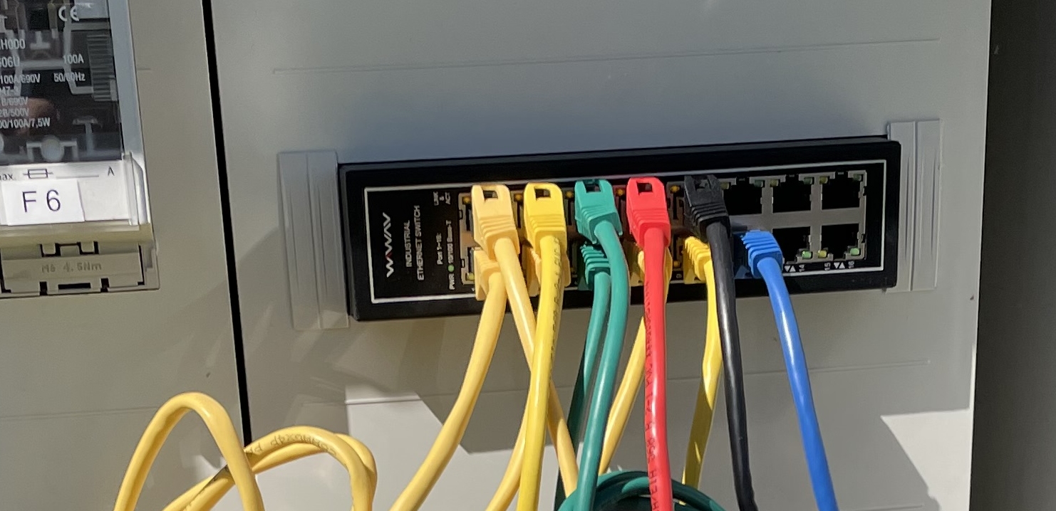

Die Buchsen nach vorn sind bei der Bautiefe für eine Unterverteilung
leider sehr "sperrig", ein gestecktes Ethernetkabel baut ja zusätzlich
noch mal min. 40mm hoch auf. Daher auch meine konkrete Frage nach
Alternativen/Tipps mit geeignetem Formfaktor.
Gegebenenfalls gibt es ja auch welche, die man "quer legen" kann, sodass
die Stecker von links oder rechts gesteckt werden können. Wäre eine
Notlösung, da es einige TE blockieren würde.

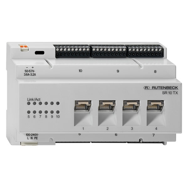

gesucht wird vielleicht eher ein Gerät im REG Format, das wäre dann
sowas:
https://www.eibmarkt.com/de/products/Rutenbeck-Gigabit-Switch-fuer-REG-Montage-SR-10TX-GB-PoE.html
Aber für 100 € bekommt man nicht mal ein Viertel davon...
Sonst selber suchen mit 'Switch REG'.

von J. S. (jojos)
PoE hatte ich auch erst später bemerkt, eib hat noch einen von
Rutenbeck:
https://www.eibmarkt.com/cgi-bin/eibmarkt.storefront/637e236f0021cabc2747ac1e04020608/Product/View/NS3807659

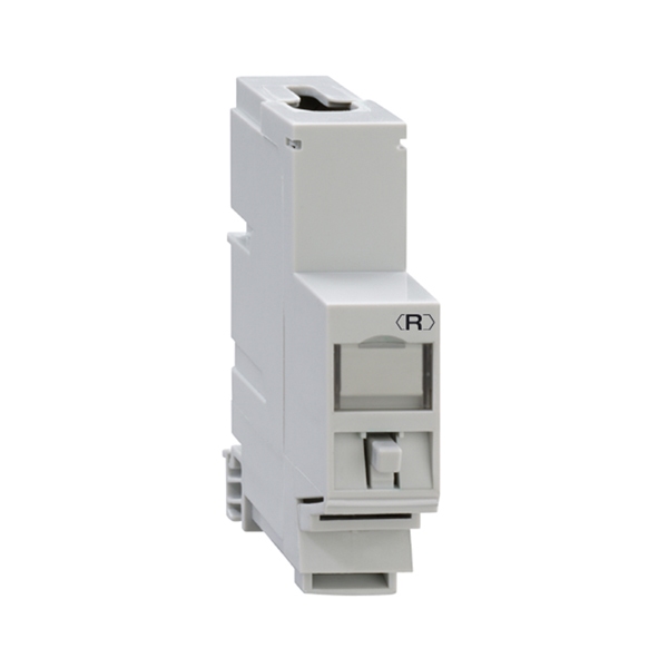

Wenn man genügend Platz vorsieht, kann man auch RJ45 Patchfelder für die
ankommenden CAT Leitungen verwenden. Dann ist die FESTE Verdrahtung
HINTER der Blende und nur die kurzen Patchleitungen (auf den Switch)
sichtbar darüber.

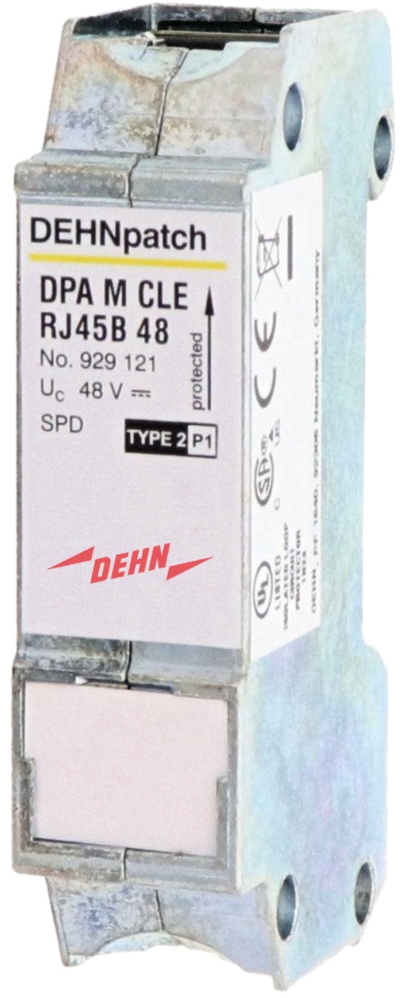

Bei der Verkabelung der UV für E-Fahrzeugladung sind hinter der
Abdeckung noch DEHN Patch Überspannungsableiter REG verbaut, deren
Ausgang hinter der Blende auf ein REG Patchfeld geht. Die eigentliche
Verdrahtung zum Switch ist dann "überirdisch" mit kurzen Patchleitungen.
Damit hat man die LED's der einzelnen Ports jederzeit im Blick ohne
Kabelwirrwarr vor der Blende.

Und wenns preiswert sein soll, irgend einen kompakten Switch nehmen und
mit 3D-Drucker eine passende Halterung designen und drucken.
