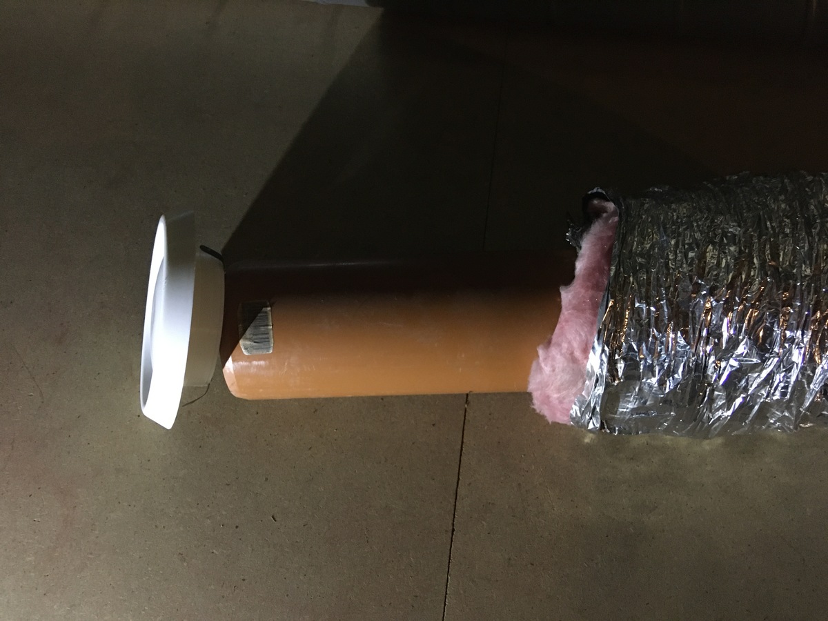

für unsere zentrale Lüftungsanlage habe ich als Zu- und Abluftventile
die billigsten mitbekommen die es gibt. Es heißt ich soll einfach ein
Loch durch die Zwischendecke machen, das Ventil unten festschrauben und
von oben mit einem flexiblen Schlauch verbinden.
So möchte ich es nicht machen. Meine Vorstellung ist, dass es ein Rohr
zur dauerhaften Montage in der Zwischendecke geben muss, eventuell sogar
genau dafür bestimmte Teile.
Ich würde z.B. so ein Rohr durch die Decke legen und auf beiden Seiten
abdichten:
https://www.lueftungsland.de/artikel/46173/runder-kunststoff-lueftungskanal-o-125-mm-l-0-5-meter-a125-05.html
Ich frage mich nur, wie ich dieses Rohr montieren soll?
Hat hier jemand sowas schon mal gemacht? Es gibt da sicherlich ein genau
passendes Produkt für, welches ich nur nich kenne/finde.
Gast #7263200
Ich weiß nicht, ob wir das selbe meinen. Anbei ein Foto, wo ich
beispielhaft zusammengesteckt habe.
Das KG Rohr (in diesem Fall das falsche Maß) geht durch die Decke und
würde ich vermutlich mit Bauschaum fixieren. Die Decke ist 23 dick, da
ist also wenig Gewicht, vorher das Rohr schön anrauen.
Unten dann am Rigips bündig abschneiden und das Zu/Abluftventil
reinstecken. Oben auf dem Dachboden ein paar Zentimeter über dem Boden
abschneiden und das flexible Rohr der Lüftungsanlage drauf machen mit
Schellen und Isolierband.
Wie sollen mir da Schellen weiterhelfen? Oder soll ich die an den
Dachbalken in der Zwischendecke befestigen?

Gast #7263861
Der Schlauch den du da zeigst, der wird normalerweise nur im Technikraum
verwendet, um die Lüftungsanlage mit den Raumverteilern zu verbinden.
Alternativ wird da auch oft Schaumrohr verwendet.
Vom Lüftungsverteiler gehen i.d.R. 1-2 90er Wellrohre zu jedem
Ein-/Auslass. Die lassen sich wegen des geringeren Durchmessers leichter
verlegen und sind stabiler. Das ganze endet dann in einem Auslassgehäuse
wie du oben gezeigt hast, dort wird dann das Ventil eingesteckt.
In deinem Fall könntest du einfach das normale Lüftungsrohr / KG Rohr in
der Decke mit Bauschaum befestigen. Sollte dicke halten, auch wenn das
Kunststoffrohr recht glatt ist. Man hängt ja keinen Elefanten dran auf.
Und von oben dann mit deinem Lüftungsschlauch drauf und klassisch mit
großen Schlauchschellen befestigen.
Ich habe bei mir an der Luftungsanlage pro Anschluss zwei
Schlauchschellen genommen. Eine für den inneren Schlauch und die zweite
für die Mineralwolle und den äußeren Schlauch. Theoretisch sollte aber
auch eine reichen.
