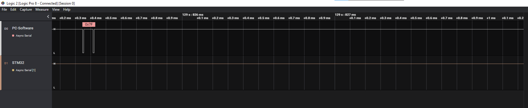

Ich kommuniziere über die Schnittstelle USART1 und sende den Befehl 0x7F
damit sollte der STM die Baudrate automatisch einstellen und eine
Antwort senden. Wenn ich das mit dem Logic Analyzer anschaue (Bild im
Anhang), dann sehe ich meinen Befehl erhalte vom STM aber keine Antwort.
Moot S. schrieb:
> werden dann auch beide Schnittstellen
> initialisiert und warten auf die Anfrage der Software?
Ja werden sie. Damit das funktioniert, muss du an der nicht genutzen
Schnittstelle für einen sauberen Ruhepegel sorgen, z.B. mit Pull-Up
Widerständen, falls sich das nicht schon von selbst durch die Schaltung
ergibt.

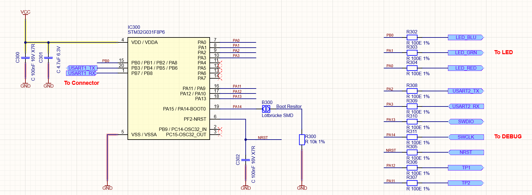

OP
> ergibt.
Die USART2 Schnittstelle ist am ST-Link V3 als Debug-Schnittstelle
angeschlossen (ohne Pull-up). Ich werde mal versuchen diese einzubauen
und melde mich dann wieder!

Gerd E. schrieb:
> Ich glaube
> beim STM32G031 muss man erst spezielle Config-Flags setzen damit er ein
> BOOT-Pin auswertet, bei den F0 war das extern BOOT-Pin immer aktiv.
Wenn ich das richtig verstanden habe ist der Boot0 Pin beim G0 auf dem
gleichen Pin wie der SWCLK Pin. Ich habe an diesem Pin mit einer
Lötbrücke und einem Pull-down Widerstand schon mal vorgesehen, dass man
den Pin manuell runterziehen könnte (Siehe Anhang).
Wenn ich aus der Applikation in den Bootloader springe ist dann der
Zustand des Boot0 Pins nicht egal? Ich dachte das ist nur relevant beim
Aufstarten?
Persönliche Seite
> Aufstarten?
Ich würde erwarten, dass der Pin per Software im Bootloader augewertet
wird. Im Zweifelsfall also nicht.

Was ich auch noch gemacht habe, ist den Jumper zwischen dem Boot0
Widerstand den dem SWCLK zu schliessen, das hat aber auch keinen
einfluss auf die Antwort.

Könnte es sein, dass die Sprungadresse falsch ist, ich verwende für den
G031 0x1FFF0000?

Was du noch überprüfen kannst ist, ob du ihn überhaupt richtig
anspringst. Ich hab die Erfahrung gemacht, dass der manche der SPI
Schnittstellen auf Slave schaltet und dann den MISO Pin auf High zieht.
(Recht lästig wenn man das in der Schaltung nicht beachtet). Aber hier
solltest du das messen können.
Ältere Versionen des Bootloaders hatten ein kleines Problem, AN2606
schreibt:
Known limitations:
Issue is seen for all packages (except SO8, no PA3 pin),
if PA3 stays to low level, system is stuck in the USART2
detection sequence and no other interface is detected.
