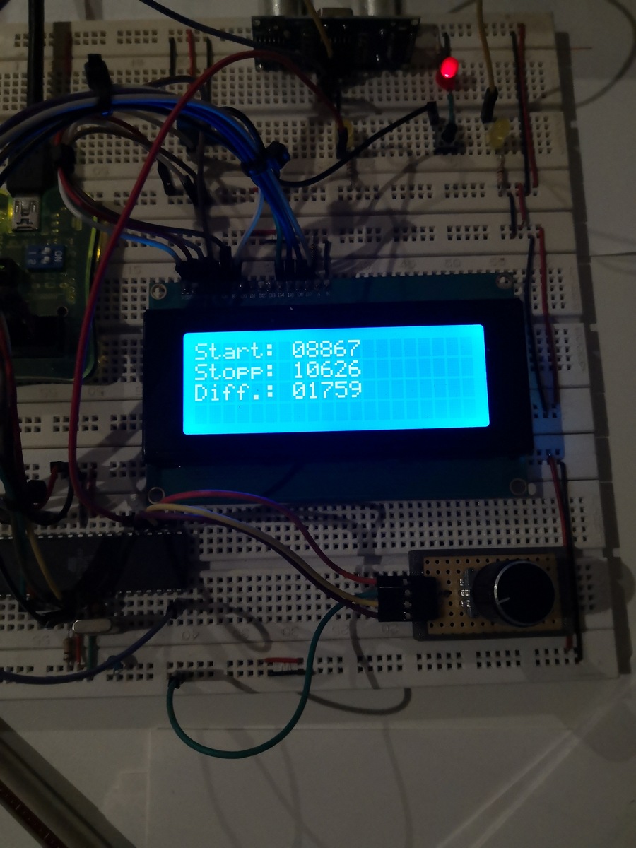

ich habe mich jetzt mal in der Auwertung des Echo-Signals versucht:
1. Beim Flankenwechsel am ICP-Pin wird die ISR aufgerufen (siehe Anhang)
2. In der ISR wird geprüft, ob steigende oder fallende Flanke
eingestellt war.
3a. bei steigender Flanke Timer auf 0 stellen, Fl-Erkennung umschalten
3b. bei fallender Flanke Timerwert kopieren, Fl-Erkennung umschalten,
Flag setzen
4. Im Hauptprogramm bei gesetztem Flag im LCD ausgeben (erstmal nur als
Funktionskontrolle)
Die Ausgabe im LCD (16-bit Zahl) erscheint mir plausibel. Könntet ihr
bitte mal nachsehen, ob der Code "sauber" ist, oder ob ich etwas
ändern/verbessern muss.
Im Moment habe ich den Triggerwert auf 2 Hz eingestellt. Ich werde noch
etwas erhöhen. 2 bis 4 Auswertungen pro Sekunde sind aber für mich
ausreichend.
Danke im Voraus!

Das Konzept ist unsauber. Die ISR wird unregelmäßig verzögert
aufgerufen. Entsprechend wird der Timer immer mehr oder weniger zu spät
genullt.
Es kann gut sein, dass diese Verzögerungen in deiner Anwendung
vernachlässigbar sind. Aber du gast nach "sauber" gefragt.
Warum bleibst du nicht bei der Capture Funktion? Das wäre wesentlich
sauberer gewesen.

OK, in der ISR ist vielleicht zu viel Code enthalten. Habe es jetzt so
geändert, dass beim Interrupt nur der Zählerstand kopiert wird (siehe
Anhang). Ob der Interrupt jetzt bei einer steigenden oder fallenden
Flanke aufgetreten ist, wird in der Hauptroutine ausgewertet.

In meinem Code greife ich doch außerhalb der ISR gar nicht auf Register
zu, die in der ISR verändert werden. In meiner ISR kopiere ich nur die
Werte der ICR in 2 andere Register und setze ein Flag. Die 2 Register
werden dann in der Main verarbeitet.
Das hat nichts mit deiner eigentlichen Frage zu tun, aber...:
Doch Du benutzt in deiner ISR
cli
in    yl, ICR1L
in    yh, ICR1H
im Hauptprogramm
Main1:
mov  E_StartL, yl
mov  E_StartH, yh
Dazu kommt, das Du in der ISR yl und yh nicht auf dem Stack sicherst.
Das ist unsauber und bricht dir bei ISR'S früher oder später das Genick.

von Axel H. (mf-futzi)
So,
der erste Schritt ist gemacht! Ich lasse mir am LCD den Startwert und
den Stoppwert des Timers, sowie die Differenz auf dem LCD ausgeben. Ich
habe schon verschiedene Entfernungen gemessen und die jeweilige
Differenz umgerechnet. Und es stimmt jede Messung relativ genau. Umso
grösser die Entfernung ist umso grösser sind aber auch die Unterschiede
zwischen den einzelnen Messungen.
Jetzt muss ich "nur" noch den Messwert in eine Entfernung umrechnen.

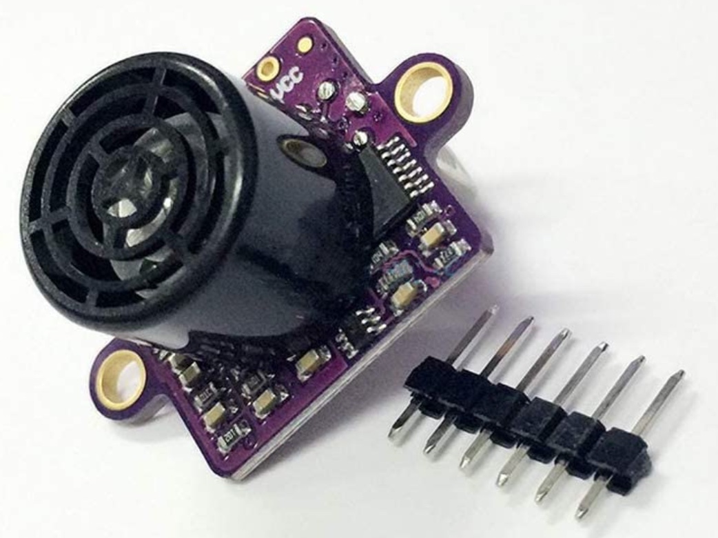

von Frank E. (Firma: Q3) (qualidat)
Ich hab mich auch eine zeitlang mit den Dingern rumgequält und am Ende
eine andere Lösung genommen: Einen US-Sensor mit I2C-Interface "GY-US42
I2C", dessen Platine die Messung selbstständig vornimmt.
Man muss nur noch die Werte abholen, feddich ...
Man kann die Wandler-Kapsel (2-polig) vorsichtig von der Platine
entlöten und sie funktioniert bei mir auch noch an 2m langen Kabeln.
