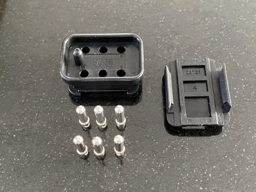

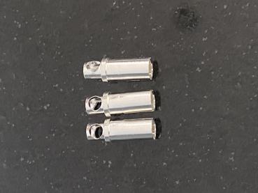

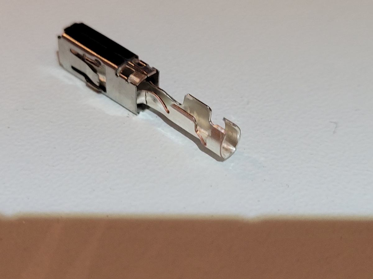

Hallo Zusammen,
ich muss für eine Heckleuchte einige Stifte crimpen. Den Stift habe ich
hier als Bild hochgeladen.
Ich besitze bereits eine crimpzange (für Rundstecker ?). Damit habe ich
probeweise DuPont Stecker gecrimot..leider werden die Seiten dabei nach
außen statt nach innen gedrückt. Welche Zange bräuchte ich für sie Kfz
Stifte? Eventuell hat jemand einen Tipp für mich.
Gruß,
Paul

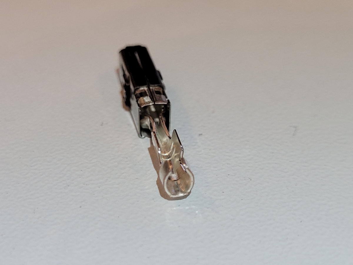

von 888 (Gast)
Ist das SLK-2.8? Du brauchst eine Zange, die genau dafür freigegeben
ist.
Oder halt so ein Universalding wie die Engineer PA09, und ein paar Teile
zum Üben.

von Émile (Gast)
none schrieb:
> würde ich das ganze
> manuell mit ner Spitzzange machen...
Das ist übler Pfusch, vor allem in einem Auto (Vibrationen).
Da kann man die Litze auch mit Tesafilm an den Kontakt "dranmachen", das
hält kaum weniger gut.
Engineer PA-09, oder, wenn die Kontakte größer sind, Engineer PAD mit
den Einsätzen 12 oder 13
https://www.engineertools-jp.com/pad111213

von Paul (Gast)
Hallo Zusammen,
es handelt sich um genau diese Stifte hier:
https://www.mercedes-originalteile.de/Bauteile/Sonstiges/Mercedes-Benz-Kontaktbuchse-0-5-1-0-mm2-0-5-1-0-MM2-MCP2-8.html
Zum Üben habe ich genau einen über. Als Criimpzange habe aktuell nur
diese hier: https://de.farnell.com/ck-tools/430018/crimpzange/dp/1518893
Diese scheint allerdings nicht mit Dupont kompatibel. Und die MErcedes
Stifte sind ähnlich nur größer.
Viele Grüße,
Paul
von 888 (Gast)
Dann geh in eine Werkstatt und lass das Leute machen, die passendes
Werkzeug haben. Mit der Aderendhülsenzange klappt das nicht.
Dupont ist ein französischer Chemiekonzern, vergleichbar mit BASF in
Deutschland.
Das Ding, was die Maker "Dupont-Stecker" nennen, ist von FCI und heisst
"Mini-PV". Und mit einer Mini-PV-Zange kannst Du definitiv kein Tyco
MCP2.8 crimpen. Noch nicht einmal Tyco MQS. Selbst die KKS SLK-2.8 Zange
passt nur sehr moderat auf Tyco MQS2.8, und umgekehrt.

Aufgrund der Masseverbindung ist das Massekabel mit der Zeit geschmort.
Das ist typisch bei der W204 Baureihe. Da jetzt mit Lötzinn arbeiten ist
keine gute Idee ...
von 888 (Gast)
Stefan F. schrieb:
> Bei einer gutem Crimpung kannst du so feste ziehen, wie du willst. Da
> reißt dir eher das Kabel, als dass es sich aus dem Stecker löst. Wobei
> im KFZ wohl wichtiger ist, dass die Crimpung luftdicht ist, damit sie
> nicht Oxidiert.
Löten ist immer noch besser als Crimpen mit ungeeignetem Werkzeug.
Lötstellen am Kabelbaum brechen irgendwann, bedingt durch die
Vibrationen im Fahrzeug. Aber bis dahin hat man Ruhe. Das ist besser als
eine vor sich hin gammelnd hochohmig werdende Quetschverbindung.
Crimpen hat das Potential, besser zu sein als Löten. Aber das setzt
absolut sachgerecht ausgeführte Crimpverbindungen voraus, und die
erzielt man nur mit passendem Werkzeug und entsprechender Übung.

und speziell das wird durch das Lötzinn verhindert. Ordentlich die
Laschen drüberbiegen (Zugentlastung und Adern), dann ordentlich
Nachlöten.
Das ist sicherer und besser als jede Nicht-Ab-Werk-Crimpung. Achte
lieber darauf, dass die Adern noch unoxidiert sind. Nicht umsonst
verwendet man üblicherweise ganze Reparaturleitungen und nicht nur die
Pins.

von A. S. (Gast)
Émile schrieb:
> Da das keine Flachstecker sind, sagt nichts in der Welt, daß die Gesenke
> für Flachstecker auch für diese Spezialstecker hier passen. Klar,
> Zufälle gibts immer, aber Zufälle sind kaum weniger selten als Glück.
Das ist richtig. Jedoch haben die Zangen das Potential und sind weit
verbreitet (notfalls den Fragen, der für einen beim Auto oder Fahrrad
crimpt). Wichtig ist halt nur, dass die "Laschen" damit wirklich in
einen "Bogen" fallen und nicht "geknickt" werden (ausprobieren). Dann
wird die Verbindung schon sehr gut.

von 888 (Gast)
Paul schrieb:
> Habe folgende Zange gefunden:
https://www.voelkner.de/products/753064/Hazet-4658-10-Crimpzange-Unisolierte-Kabel-und-Kontaktverbindungen-0.35-bis-1.5mm.html
Glückssache. Hazet ist gute Qualität, aber ob die für Dein Terminal
passenden Gesenke drauf sind ist aus der Beschreibung nicht erkennbar.
> KNIPEX PreciForce Crimpzange (220 mm) 97 52 34, Mehrfarbig
> https://www.amazon.de/dp/B000ZECEOQ/ref=cm_sw_r_apan_gl_i_ZCKSJ5Z19C3QGBKB1D99
Ähnliche Problematik. Es wird zwar grob der Steckertyp genannt, ob aber
genau Deiner passt weiss man nicht.

von ESP4096 S. (esp4096)
Das sieht aus wie ein TE JPT Kontakt. Hol dir eine 15€ Krimpe von Amazon
und gut ist. Lass den quatsch mit Löten, dann bricht irgendwann das
Kabel.
Für die Dichtheit sollte nachher das Steckergehäuse entscheiden, nicht
die Güte des Crimps.
Wir haben 4 Krimpzangen auf Arbeit von 20€ China-Boy (siehe Bild) über
nicht-ganz-so-billig Licota bis zur Amphenol Industries für 550€
Der einzige Unterschied ist, dass die teuerste konsistent gute Crimps
macht, auch wenn du einen Chimpansen crimpen lässt. Mit den anderen
bekommt man das auch Problemlos hin, aber mann muss sich ein ganz
kleines bisschen Mühe geben und einfach lust haben einen guten Crimp zu
machen.
Sofern du also nicht ab und zu verdonnert wirst komplette Kabelbäume zu
Crimpen, wird eine Krimpe von Amazon vollkommen ausreichen.

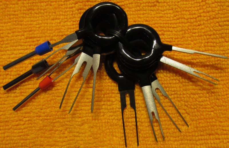

von Helge (Gast)
Paul schrieb:
> Eventuell repariere ich auch einfach nur den Massepin
Die Kontakte lassen sich rausnehmen bei fast allen im Kfz üblichen
Steckern. Man muß halt rausfinden, wie der kontakt eingerastet ist und
dann mit Stecknadel und/oder Uhrmacherschraubenzieher lösen.
Die einfachste Reparaturmöglichkeit ist passender Kontakt mit Kabel
dran, und außerhalb des Steckers verbinden. Notfalls vom Schrottplatz
passenden kontakt bzw. Stecker mit etwas Kabel dran holen.
von Paul (Gast)
Ja, nur sind leider 2 der 7 Kontakte bereits oxidiert. Ich versuche es
mit der obigen Crimpzange.
Dafür habe ich mal dem Ali ein paar wenige Euro gegönnt, Anhang.

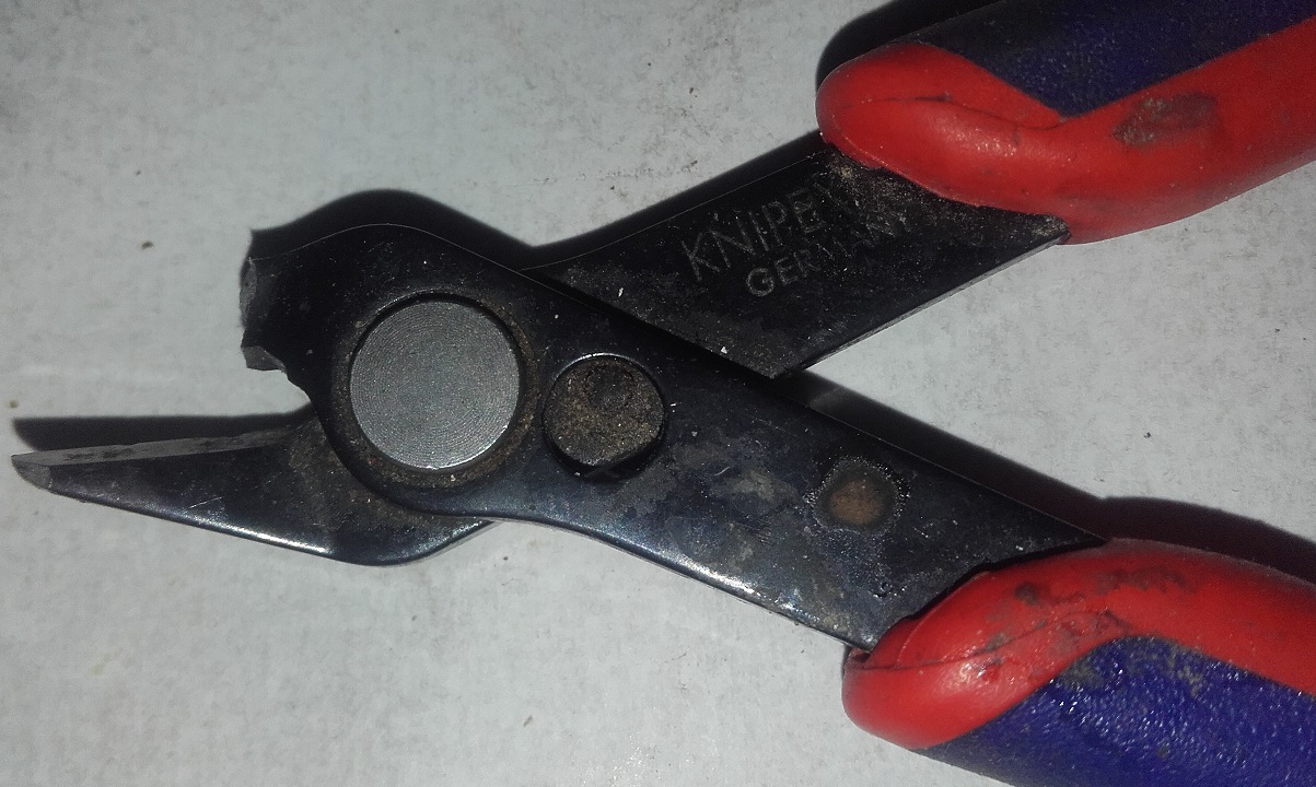

von Michael_O (Gast)
Ja knipex ist wirklich schön teuer, aber der Einzige Hersteller der es
geschafft hat, mir einen Seitenschneider zu verkaufen, bei dem bei der
zweiten Benutzung eine Schneidbacke im Stück abgebrochen ist ohne
wirklich Kraft zu brauchen.
MfG
