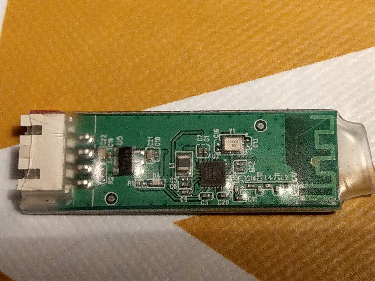

Hi Für meine BMS ist die Bluetooth Reichweite zu gering. Ich habe dann das 4-Ader Kabel zum Bluetooth Modul versucht zu verlängern. 10 Meter durch 2 Wände währen obtimal… Mit einem LAN- Kabel hat es nicht funktioniert. Bluetooth Modul wird warm und die 12V Versorgungsspannung sinkt auf ca. 5V Bei 5 Meter hat es auch nicht funktioniert. Auch hier wird Bluetooth Modul warm und die 12V Versorgungsspannung sinkt auf ca. 5V. Mit einem 5-Ader Netz-Gummikabel 1² ein 4,5 Meter Rest etwa das gleiche, auch hier wird Bluetooth Modul warm und die 12V Versorgungsspannung sinkt auf ca. 5V. 1 )Wieso braucht das Bluetooth Modul bei längerem Kabel mehr Strom…. Spannung sinkt und Bluetooth Modul wird warm 2) Hat jemand einen Vorschlag wie ich oder mit was ich das Bluetooth Modul Kabel um 4,5m verlängern kann?

Kannst du denn jetzt endlich mal den Typ des BT-Moduls nennen? Und woher kommen die 12V? Evtl. ist das Ganze schon mit einem LC-Glied gegessen. Auf jeden Fall aber brauchst du Entkoppelkondensatoren direkt am Modul (100µ low-ESR-Elko und 100nF Keramik. Je nach (kurzzeitigem) Strombedarf hast du auch ein Masseproblem, Störabstand der Signale wird kleiner bis evtl. unbrauchbar.

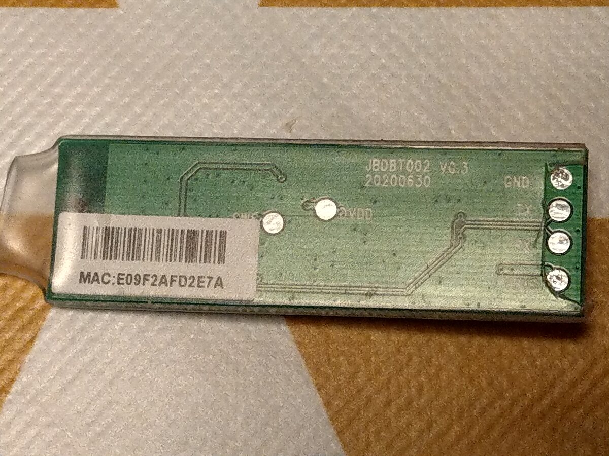

H.Joachim S. schrieb: > Entkoppelkondensatoren direkt am Modul (100µ > low-ESR-Elko und 100nF Keramik. Ja das klingt gut. Werde ich gleich morgen testen. Welches Kabel könne den besten Erfolg haben. LAN-,Telefon-,oder Klingelkabel ? 11 Meter wären am angenehmsten und 5 m das Kürzte. Das Modul war bei der BMS dabei. Foto anbei.
andere Seite des Moduls

Offenbar ist da ein 3,3V Spannungsregler drauf. Es müsste also auch noch mit 5V Eingangsspannung funktionieren. Allerdings beeinträchtigt der Spannungsabfall auf der GND Leitung die Signale. Mir ist noch völlig unklar, warum du so viel Spannungsabfall hast. Diese Bluetooth Module nehmen doch höchstens 300mA (Peak) auf, im Mittel weniger als 100mA. Dass das Modul mit weniger Spannung auffällig Warm wird ist auch ein Unding. Kläre das erst mal. Und messe die Stromaufnahme des Moduls.

Stefan F. schrieb: > Dass das Modul mit weniger Spannung auffällig Warm > wird ist auch ein Unding hoher Strom zurück durch die Datenleitungen -> latchen -> heiß. Problem GND-Spannungsfall.
Ja das passt nicht….. Die Ursache könnte die Steckverbindung sein. Ein bisschen wackelig. Ich habe ein neues Kabel, 9m LAN Kabel, gelötet mit Elko und Keramik Kondensator. Es funktioniert jetzt und Funken geht auch durch die letzte Mauer. Ich habe aber 1Volt Spannungsabfall. Die BMS gibt 12V aus, am Bluetooth Modul sind es 11V… Das verstehe ich nicht aber es funktioniert. Vielen vielen Dank an all die Unterstützer Heinz
