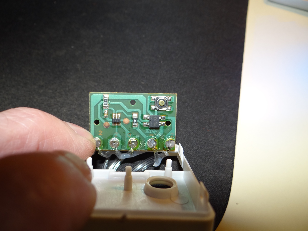

Hallo, hat schon jemand die Taktschaltung einer Lichterkette überbrückt? Es ist eine 50 x LED Lichterkette mit 8 Blinkmodi. Da ich die Lichterkette ausschalten möchte, muss sie ohne Taktmodul betrieben werden. Sonst muss man für Dauerlicht jedesmal 8 x rumtasten. Die LED's laufen über einen Brückengleichrichter. Ganz rechts sind die Netzanschlüsse. Links 3 Anschlüsse für die LED-Strings.

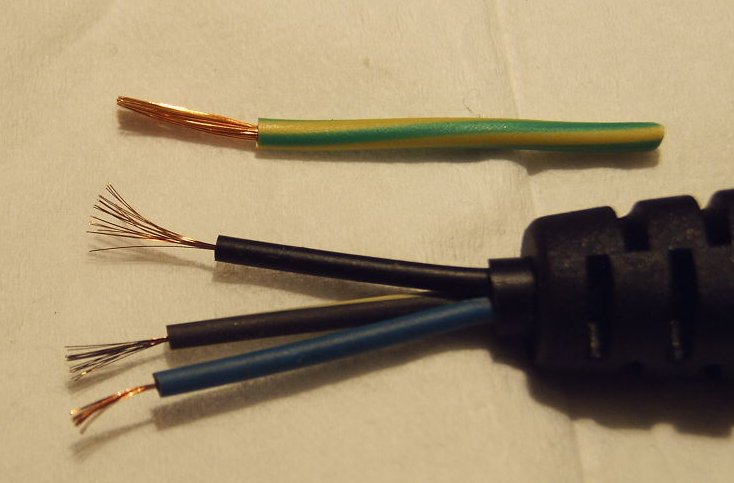

Ich würde sowas nicht betreiben. Dagegen spricht die (wahrscheinlich) 0,14mm² Leitung mit einfacher Isolation und der bei diesen Dingern häufig anzutreffende gefährliche Netzstecker. Aber egal. Bastelvorschlag für risikofreudige: Sind unter den beiden klebepunkten noch Chips? Falls der im gelben Kreis eine Strombegrenzung macht, würde ich das so ändern.

Helge schrieb: > Bild Das sind nur Testpunkte.

Thomas R. schrieb: > WENN die Isolation der Leitungen und der Berührungsschutz gegeben sind? Genau das ist dort nirgends gegeben. Da gibt es keinerlei Zugentlastung oder Biegeschutz. Irgendwann fällt dank Ermüdungsbruch nach 20-maligem Biegen der Draht samt seinen 230V einfach so von der Lötstelle ab. Sieh dir den obigen Link an und lies den Text. Da findest du dann so ein Bild: https://www.heise.de/imgs/18/2/3/1/6/4/4/9/LichterketteStecker-cbabe31ffe951ee4.jpeg Sogar das "Gehäuse" von dem Ding ist so klapprig, dass man es mit 2 Fingern locker zerdrücken kann. Thomas R. schrieb: > Die Lichterkette des TO kommt mir bekannt vor: > bei meiner ist da allerdings ein 24 Volt Trafo als "Netzseite" davor. Das ist dann ja auch generell eine andere Liga. Du vergleichst da Kraut mit Rüben.

Thomas R. schrieb: > Wo bitte ist denn jetzt das Problem? WENN die Isolation der Leitungen > und der Berührungsschutz gegeben sind? Ohne Zugentlastung hat man Ruckzuck, wenn man an der falschen Ecke zieht, das Kabel in der Hand.

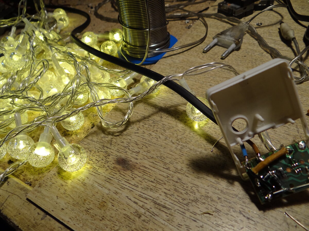

Wolf-Dietmar P. schrieb: > hat schon jemand die Taktschaltung einer Lichterkette überbrückt? Ich habs getan. Es war aber eine andere Lichterkette als die, die du hast. Hast du jetzt mal diese oben skizzierte Brücke ausprobiert? Und: hat es funktioniert? Helge schrieb: > und es geht noch viel ärger :-) Tatsächlich. Im Anhang mal eine 16A Schuko-Leitung (mit allen nötigen Prüfstempeln drauf), die bei 3A merklich warm wurde. Der drüber liegende Schutzleiter hat den versprochenen 1,5mm² Querschnitt...

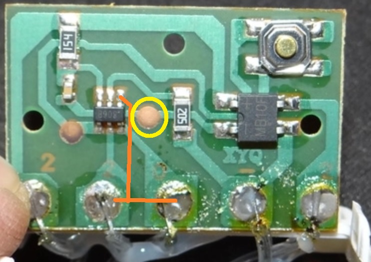

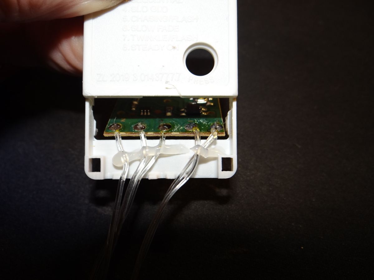

Der Anschluss ganz rechts ist Plus vom Brückengleichrichter. Von diesem zum 2ten und 3ten Anschluss (LED Strings) Spannung gemessen ergibt jeweils 207V DC oder 103V AC. ---------- Und bei wem das "Flackern" auf die Nerven geht, weil kein Elko da ist, der kann im Zirkus anfangen, weil er übersinnlich 100Hz des Brückengleichrichters meint erkennen zu können.

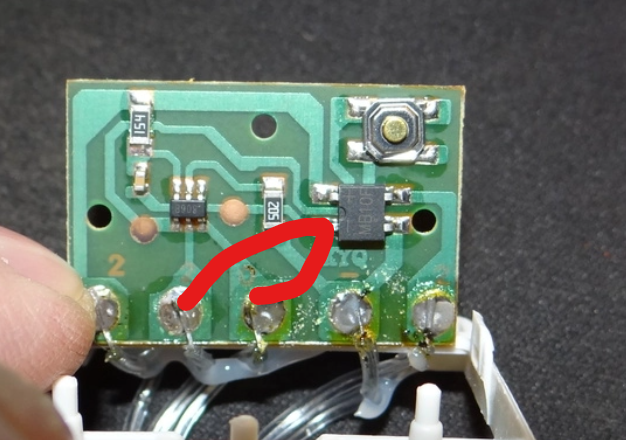

Um die Ursprungsfrage zu beantworten: Beide LED-Stränge hängen einseitig gegen "+" und werden vom uC gleichzeitig oder wechselseitig gegen Masse gezogen. Man könnte daher beide LED-Stränge einfach fest an Masse anschließen. ALLERDINGS besteht die Gefahr, dass der uC durch die Erkennung der Phasenlage eine Strombegrenzung durch die Einschaltdauer pro Strang realisiert. Denke ich aber eher nicht, daher sollte die Brückung wie im Bild gezeigt funktionieren. Vermutlich hat das Ding sogar in seinen Betriebsmodi sogar einen Fading-Modus? Durch die Erkennung der Phase wäre das möglich.

H. schrieb: > Um die Ursprungsfrage zu beantworten: Schöne Zusammenfassung der vorher bereits geposteten Informationen... Eines der 3 Brücken-Bilder könnte der Wolf-Dietmar P. (wodipo) jetzt einfach mal an seiner Lichterkette ausprobieren und das Ergebnis (am besten als kurzes Video beim ersten Einstecken) hier posten. Wenns funktioniert: toll, leuchtet dauernd, genau was gewünscht wurde. Wenns nicht funktioniert: die LEDs sind abgefackelt, ab damit in den Müll. Eine klassische Win-Win-Situation, denn jedes Ergebnis führt zu einer besseren Welt.

Egal ob Flimmern oder nicht Flimmern bei 100Hz. Ich kenne keinen, der Kopfschmerzen deswegen hat. Ich habe die beiden Schaltausgänge mal hochohmig gebrückt, da passiert nichts. Ist halt dumm, das die letzte Einstellung nicht gespeichert bleibt und default ist beim Einschalten Blinken. Der Controller ist ein 806B. Kennt den jemand zufällig? Und ja, faden tut er auch. In allen Variationen, zwischen 203 und 0 Volt.

Wolf-Dietmar P. schrieb: > Ich habe die beiden Schaltausgänge mal hochohmig gebrückt, da passiert Nicht hochohmig und nicht untereinander sondern niederohmig und beide gegen „-“
