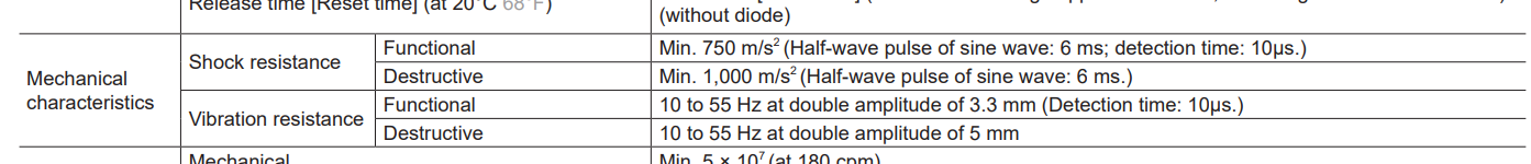

ich habe folgendes bistabile Relais (single coil latching):
https://www.digikey.ch/en/products/detail/panasonic-electric-works/AGQ210A03Z/644856
Welcher Zustand (Schalter-Position) nimmt das Relais am ehesten ein bei
starken Schlägen, Vibrationen etc., bzw. für den Fall dass die
Magnetisierung verloren geht.
Sind beide Positionen gleich warscheinlich, oder gibt es eine Position
die häufiger eintreten könnte?
Kann man dies anhand des Datenblatt herausfinden?
Vielen Dank

Peter schrieb:
> [...] Kann diesen Parameter nicht finden...
das steht auch nicht drin.
Das einzige, was zu Shock/Vibration drin steht, ist Diagramm 8.
Dort ist herauszulesen, dass es bis zu einer Beschleunigung von 1000m/s²
egal ist, ob die Spule unter Strom steht oder nicht. Es wird
(erwartungsgemäß) zu keiner Fehlfunktion kommen. Über größere
Beschleunigungen trifft der Hersteller keine Angaben.
Es gibt auch keine Angabe, ob eine Position wahrscheinlicher ist als die
andere.

Moderator (Firma: Titel) Persönliche Seite #7263396
Nein, da steht drin, dass das Relais noch funktioniert bis "min. 750
m/s² (Half-wave pulse of sine wave: 6 ms; detection time: 10µs.)"
Und es steht drin, dass es bei den besagten 1000m/s² zwar den
gespeicherten Wert "verlieren" könnte, aber noch nicht mechanisch kaputt
geht...
Moderator (Firma: Titel) Persönliche Seite #7263398
Tobias S. schrieb:
> Unabhängig davon wird dennoch keine Aussage getroffen, ob eine der
> Positionen wahrscheinlicher ist als die andere.
Es wird auch nicht definiert, ob das Relais in irgendeiner
Montagerichtung weniger oder mehr empfindlich ist. Insofern muss man
davon ausgehen, dass es keine Vorzugsposition gibt und das das Relais in
jeder Lage montiert werden kann.
