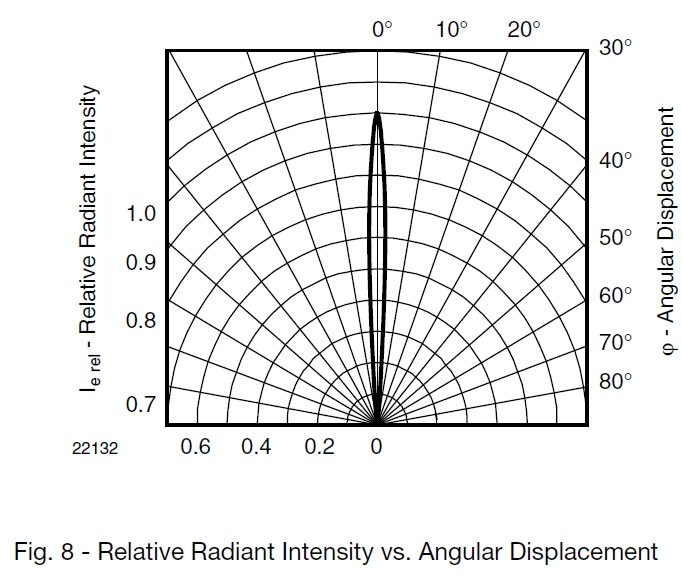

Ich habe mehrere IR-Sendedioden VSLY5940 gekauft und versuche den
Sendewinkel zu bestimmen.
Ich habe versucht die genannten 1,65 V genau einzustellen. (100 mA)
Im Datenblatt steht ein Halbwertstrahlungswinkel von 6°.

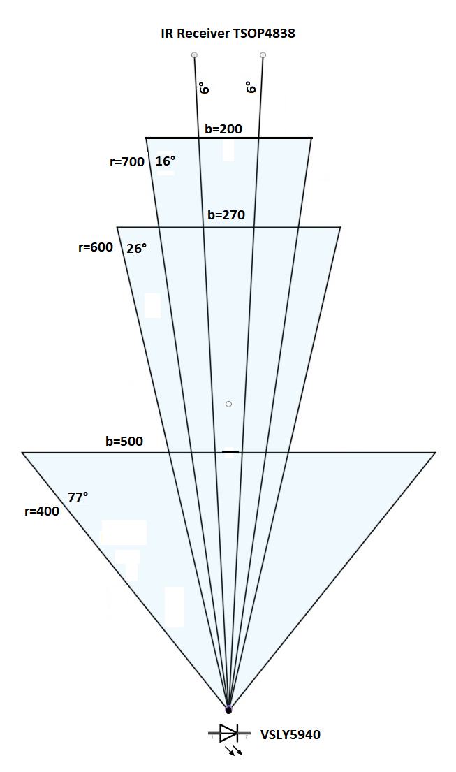

Meine Messungen des Strahlungswinkels(nicht des Halbwertswinkels) sehen
aber ganz anders aus.
Bei einem Sender/Empfänger-Abstand von 4 m ergibt sich eine
Strahlungsbreite von ca. 5 m und ein Strahlungswinkel von 77°
Bei Abstand 6 m -> Strahlungsbreite 2,7 m und ein Strahlungswinkel von
26°
Bei Abstand 7 m -> Strahlungsbreite 2,0 m und ein Strahlungswinkel von
16°
Das weicht gewaltig vom Halbwertswinkel ab. Oder habe ich da was falsch
verstanden ?

Ich habe meine Messungen als "VSLY5940-Diagramme" und das Diagramm aus
dem Datenblatt als "Abstrahlwinkeldiagramm" angehängt.

OP #7263453
Winkel Messer schrieb:
> Wenn du mit dem Halbwerts Winkel vergleichen willst, dann messe auch den
> Halbwerts Winkel.
> Nachdem du die Methode, wie du zu "Strahlungswinkel" und "Strahlungs
> Breite" kommst, als geheim behandelst, fühle ich mich nicht befugt, mich
> darüer zu äussern :) .
Ich ermittle "meinen Strahlungswinkel" durch zB. bei einen
Sender/Empfänger-Abstand(Radius) von 4 m. Bis zu welcher Breite habe ich
mit meinem TSOP4838 mit 38 kHz noch Empfang? Bei 4 m sind das ca. 5 m.
Mehr an Infos brauche ich nicht. Das entbehrt sicher jeder
wissenschaftlichen Prüfung aber so annähernd wäre das ein Richtwert für
mich.
Ich versuchte das in meiner Skizze darzustellen.
Beim Sender TSAL6200 gibt es aber einigermaßen sinnvolle Werte.
Das ist übrigens im Freien.

OP #7263481
Wolfgang schrieb:
> Wie ist dein "Strahlungswinkel" definiert?
Ich schrieb: ...Ich ermittle "meinen Strahlungswinkel" durch zB. bei
einen
mich...
Aber zur grundsätzlichen Abweichung meiner Messung zur extrem schlanken
Kurve im Datenblattdiagramm hast Du keine Idee ?
Gast #7263486
Ist doch ganz einfach: du hast Mist gemessen.
Du brauchst dazu einen Empfänger ohne AGC, und einen Messraum mit für
nahes IR schwarzen Wänden.
Gast #7263499
Das ist doch von Axel schon gesagt worden: Dein Empfänger ist total
übersteuert.
Das Strahlungsdiagramm zeigt doch nur das Verhalten bei sehr großen
Strahlungsleistungen (70...100%), dein Empfänger sieht aber das Signal
auch noch bei 1 oder 2% der maximalen Strahlungsleistung. Daher ist der
für dich relevante Bereich im Diagramm die Zone bei 0, also dort wo man
gar nichts ablesen kann, wo aber wenig Strahlung auch in viel größeren
Winkeln emittiert wird.

OP #7263504
Vielen Dank. Sehr gut erklärt.
Ich weiß jetzt in welche Richtung ich weiter arbeiten muss.
#7264493
Und das ist was ganz anderes als das, was das Strahlungdiagramm aussagt.
Du hast einfach nur die Stellen mit gleicher Lichtintensität (die der
Detektionsgrenze des Empfängers entspricht) ausgemessen. Daß in der Nähe
in den Randzonen deutlich mehr ankommt als in der Ferne, sollte da wohl
klar sein.
Das Strahlungsdiagramm dagegen gibt einfach die Intensität in
Abhängigkeit vom Winkel an. Und da gibt's logischerweise keine Bedingung
der konstanten Strahlungsintensität.
