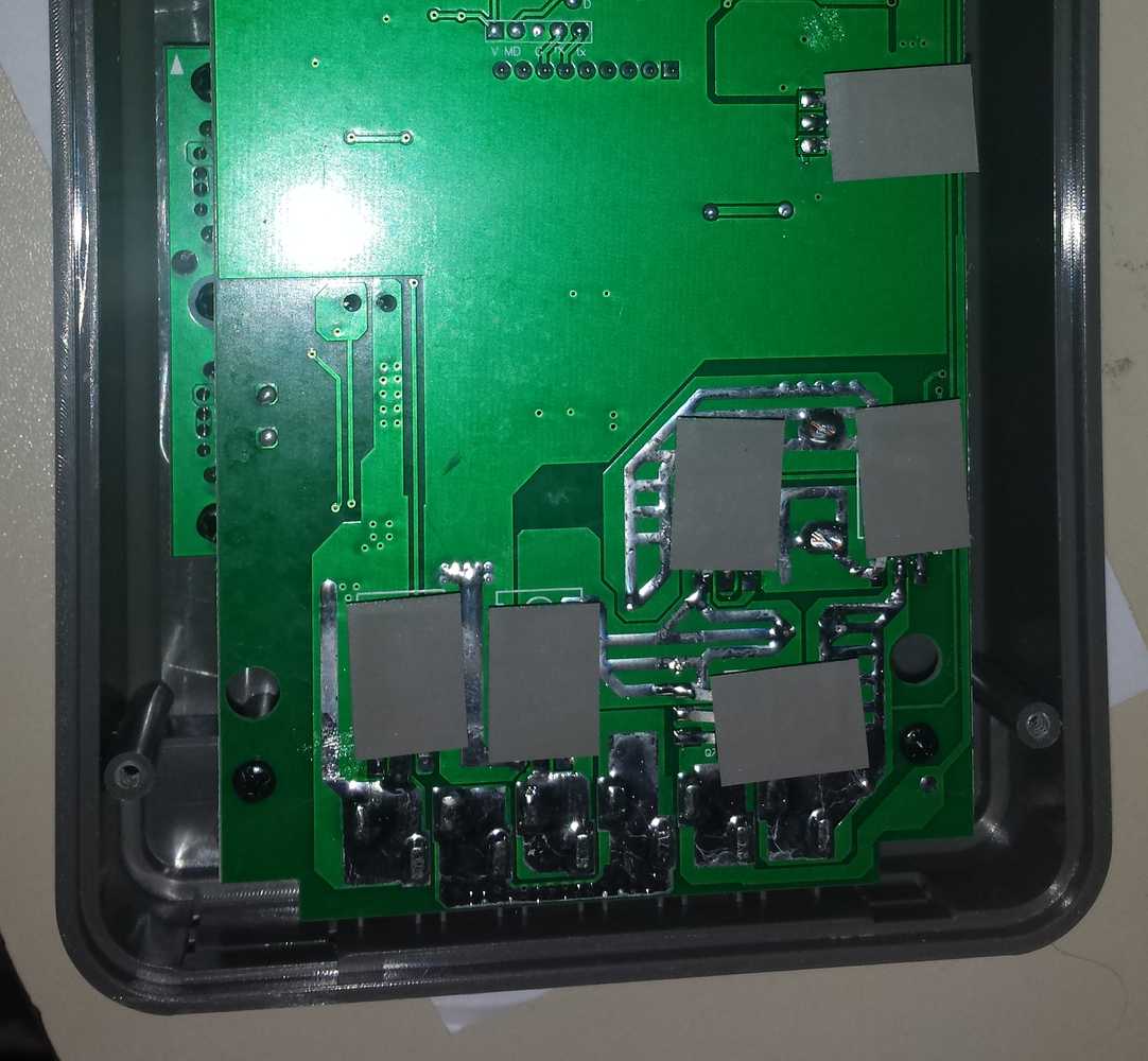

Hallo, das ich das letzte Mal Wärmeleitpaste gekauft habe, ist 30J her. Aber solchen Montagen traue ich nicht über den Weg (siehe Foto). Da ist der Kühlkörper die Gehäuserückseite, die einfach gegen die Halbleiter gedrückt wird. Da ist einfach die ISO Folie drauf. Zwischen ISO Folie und Kühlkörper nicht mal ein bischen Wärmeleitpaste. Wie viel Fläche von den Halbleitern da überhaupt nur ein kleines bischen am Kühlkörper anliegt ? Wer weiss das schon ? Was könnt Ihr aktuell empfehlen ? Gibts evt. schon was besseres als die weisse Paste ? Ein Wärmeleitgel vielleicht ? Danke. Viele Grüße Herbert
Sicher, dass das keine selbstklebenden Wärmeleitpads sind? Sowas verbauen wir hier massenhaft seit Jahren.
Herbert K. schrieb: > Gibts evt. schon was besseres als die > weisse Paste ? Klar, diese Wärmeleitpads! p.s.: Warum plenkst du immer?

Herbert K. schrieb: > Gibts evt. schon was besseres als die > weisse Paste ? Ja, solche Wärmeleitpads, die du als ISO-Folie identifiziert hast. Wobei du sicherlichlich Iso-, also Isolier-, meinst. Die sind z.B. bei PC-Lüftern Standard.

Herbert K. schrieb: > nicht mal ein bischen Wärmeleitpaste. Doch. In fester Form, weil Pastenauftrag je nach Tagesform und MA passiert und flüssige Pasten in der Produktion Mist sind. Die spaltfüllenden Pads sind super, das Andrücken an die Rückseite habe ich selbst oft so gemacht. Nichts zu beanstanden. Wozu kümmerst Du Dich eigentlich darum? Was lässt Dich vermuten es stimme etwas mit der Kühlung nicht?
die konstruktion ist schrott, der andruck soll über die verzogene platine und das plastikgehäuse gewährleistet sein. Wenn da dann 2mm spalt sind, hilft auch keine wärmeleitpaste.

Flip B. schrieb: > Wenn da dann 2mm spalt sind, hilft auch keine wärmeleitpaste. Dann nimmt man 2mm pads.

Martin S. schrieb: > Dann nimmt man 2mm pads. Gap Pads sind nicht jedem bekannt, der noch mit Glimmerscheibe und Cadmiumhalter Wärmeleitpaste groß geworden ist.
Wir hatten hier auch mal ein Phänomen TO220 Transistoren mit neu modernen 0,5mm Wärmeleitpad montiert. Der Transistor stand am Ende so weit ab, das die immer abgeraucht sind, weil sie nicht mehr plan auflagen.
