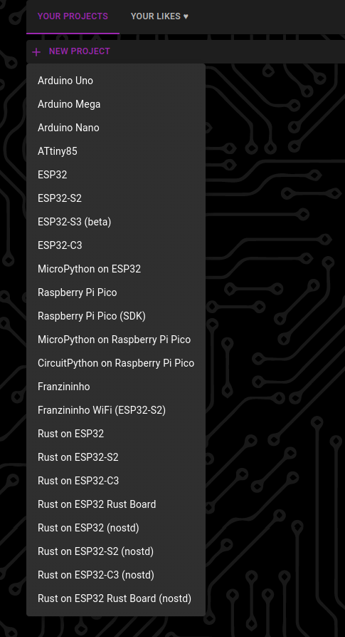

Für die Anmeldung beim unter https://wokwi.com/dashboard/projects bereitstehenden Simulator kann der geneigte Entwickler auf Google, GitHub oder ein lokales Konto setzen. Innovativ an letzterem ist die Art der Anmeldung – Wokwi sendet einfach einen Link an das Email-Account, mit dem man sich sofort im Backend wiederfindet. Zum Erzeugen eines neuen Projekts bietet Wokwi dann die in der Abbildung gezeigten Optionen an – der Autor entschied sich für einen grundlegenden ESP32.

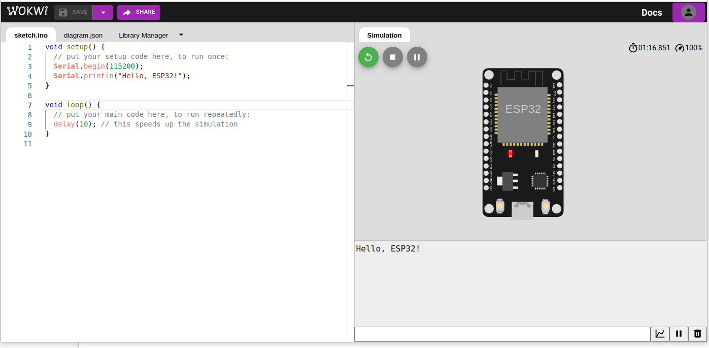

Lohn der Mühen ist das Aufscheinen des zweigeteilten Hauptschirms der Simulation – rechts das Schaltbild, links ein Hello World-Sketch auf Basis des Arduino Cores:
void setup() {
// put your setup code here, to run once:
Serial.begin(115200);
Serial.println("Hello, ESP32!");
void loop() {
// put your main code here, to run repeatedly:
delay(10); // this speeds up the simulation
Zum Zeitpunkt der Drucklegung unterstützt WokWi IDF nicht. Das Anklicken des Play-Symbols sorgt dann dafür, dass – siehe auch Abbildung zwei – eine Konsole für die Interaktion mit der Runtime aufscheint.
