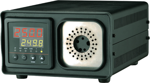

Zu groß. Ich dachte eher an so etwas in der Art, nur halt für höhere
Temperaturen:

Kalibrieröfen/Kalibrierquellen sind keine Massenware, aber käuflich
erwerblich. Du wirst allerdings auf mehrere Öfen ausweichen müssen,
50-850°C in einem Gerät hab ich bis jetzt nicht gesehen.
von Rüdiger B. (rbruns)
ups, so ein Kalibrierofen kostet ja 10-20K EUR.
von Reinhard S. (rezz)
Soll ja auch was können und halten.

Wir haben sowas für uns gebaut...
Mehr oder weniger ein Metallblock mit etlichen 6mm-Lüftungskanälen die
den Block durchziehen. Die Heizung ist,  damit Gradienten im dem
Metallblock gering bleiben, von 2 Seiten drangeklemmt und das ganze fast
überall thermisch sehr gut isoliert. Niemand will einen 650°C heißen
Block ungeschützt herumliegen haben.  Natürlich gibt es einen einfachen
Zugang für die zu testenden Sensoren.
Ziemlich in der Mitte von dem Metallblock steckt ein PT100, ein
käuflicher PID-Regler kümmert sich um die Heizung bzw. Kühlung.
Alles nicht sonderlich spannend - außer das wir nur bis 650°C gehen -
aber auch -50°C brauchen.
Wir expandieren daher entweder (nicht mehr) flüssigen, aber immer noch
sehr kalten Stickstoff durch die Lüftungskanäle wenn wir es kalt
brauchen und regeln dann über den N-Druchfluß und die (dann in der
Leistung reduzierten) Heizung die Temperatur.
Wenn das ganze heiß betrieben wird kühlen wir mit normale Pressluft wenn
wir zB. von 650° "rasch" herunterkühlen wollen.
War eine nette Spielerei das zu planen und zu bauen und funktioniert für
unsere Zwecke wie gewünscht da wir vor allem eine Temperaturkonstanz und
keine absolut genaue Temperatur brauchten, iaW: es ist vollkommen egal
ob der Metalblock 650° oder 640°C hat - solange diese Temperatur sehr
konstant gehalten werden kann.
Die absolute Temperatur wird mit einem kalibrierten Gerät mitgemessen
und so können die Prozessfühler gut und nachweisbar vermessen werden.
