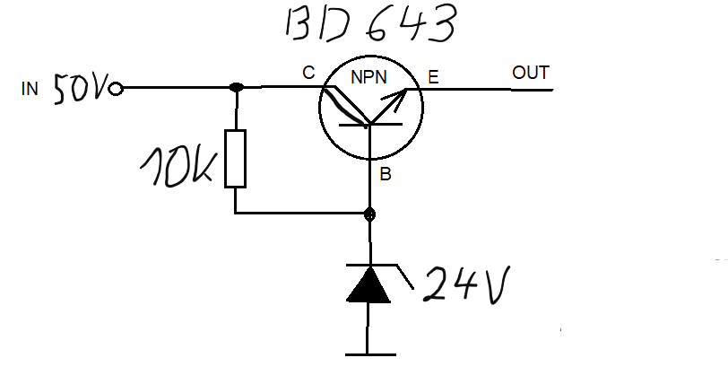

ich benötige für die Steuerung eines Controllers 12V und etwa 0.2A. Die
vorhandene Akkuspannug hat einen Spannungshub von 50,4V bis 36V. Es muss
sichergestellt sein, dass der Controller nicht weniger als 12V erhält.
Ich habe ausprobiert und gemessen, mit einem LM7812, mit 30
vorgeschalteten Dioden in Flussrichtung klappt es zuverlässig. Ich bin
jedoch mit dieser Lösung nicht zufrieden, ein DC-DC Konverter wäre eine
mögliche Alternative, habe aber bedenken, wegen eventuellen Störungen.
Kennt jemand ein ähnliches Bauteil wie den LM7812, der
Eingangsspannungen über 50V verträgt?
MFG JAN

von Michael M. (Firma: Autotronic) (michael_metzer)
Jan S. schrieb:
> ein DC-DC Konverter wäre eine mögliche Alternative, habe aber bedenken,
Jan S. schrieb:
> Was meinst du mit linearer Vorregelung?
Du könntest die Eingangsspannung mit einem Darlingtontransistor (BD643)
auf 24V aktiv vorregeln.

von Helge (Gast)
sowas

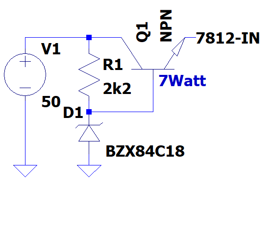

Den unsinnigsten Lösungsansatz für maximale Verluste.
H. H. schrieb:
> Also eine Angststörung... ;-)
Ja, Angst, dass die Schaltung friert.
50 Volt rein, 12 Volt raus mal 0,2 Ampere = knapp 8 Watt Abwärme, 24%
Wirkungsgrad.

Ich werde es wohl wie vorgeschlagen mit einem Tip122 und Z-Diode machen,
es sind Bauteile welche ich schon habe. MFG Jan
von Harald W. (wilhelms)
Kühlkörper nicht vergessen.
