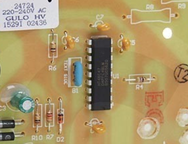

Im RC habe ich heute den o.g. Staubsauger zu Reparatur und nach checken
aller anderen Komponenten die Steuerplatine als defekt befunden,  dort
ist ein kleines 3 beiniges Bauteil mit der Bezeichnung 8006.248 (soweit
es zu lesen ist).
Auf der Platine steht Text Side, was woll bedeuten soll Beschriftung des
Bauteils zu dieser Seite, und daneben B1.
Ich habe auf der Platine alle Bauteile gescheckt bis auf den IC und als
intakt getestet.
Ich werde eine neue Platine bestellen, aber ich würde gerne wissen was
für ein Bauteil ist auch wenn es nicht die Fehlerursache sein sollte.
Der Multitester misst zwischen Pin 1 und 3 89pF.
Für hilfreiche Hinweise wäre ich dankbar.
