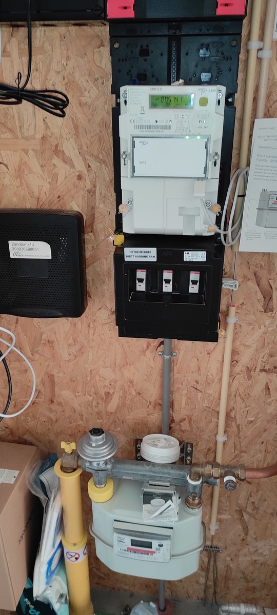

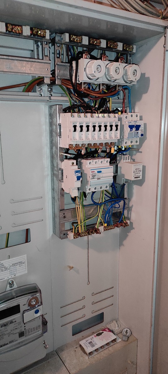

OP #7265473
Meine Anlage ist Anfang der 80 er und dort aufgebaut wie oben
beschrieben:
HAK 63A mit NH Sicherung   --> Zähler --> RCD 40A/0,03 --> LS 16A
Kann nicht ganz nachvollziehen weshalb der SLS 40A vor dem Zähler sein
sollte. nachdem Zähler schützt er eben nur die nachfolgende
Installation.
Wie ist den eigentlich eine neue aktuelle Elektroinstallation im
Privathaushalt aufgebaut ?????????????
HAK 63A -->SLS 40A  --> Zähler --> RCD 40A/0,03 --> LS (6,10,13,16A etc)
Schmelsicherungen benutzt man doch nicht mehr , ist also heutzutage
immer ein SLS verbaut ?
Anbei Bild der aktuellen Installation.
VG
Gast #7265487
> Installation.
SLS als Trennvorrichtung u.a für den Zählerwechsel. Am HAK freischalten
kann/will/darf der Zählermonteur nicht.
Achja, separate RCD/LS macht man heute bei (hochwertigeren) Neuanlagen
auch nur noch selten.
3 RCD klingt schonmal gut, aber überleg mal ob man nicht gleich alles
auf eigene RCBO legen kann. RCBO sind inzwischen auch in vierpolig
bezahlbar geworden.

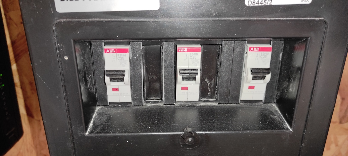

Ich denke mal in dem verplomten Kasten unterhalb des Zählers ist nie und
nimmer eine Trennvorrichtung. Die haben wohl bei dem Zählerwechsel
einfach die NH Sicherungen beim HAK gezogen.
Ein unglaublicher Pfusch und Billigaufbau ( für 1 FH 6 Leitungen gezogen
). Eigentlich kann man den kompletten Unterverteiler auf den Müll
schmeissen.
Was für ein Dreck den Leuten man beim Bau eines 1 FH andreht. Das macht
dann den Elektromeister mit seiner Firma reich.
OP #7265630
Anmerkung:
Gegen die Annahme dass im verplomten Kasten unterhalb des Zählers ein
SLS verbaut ist spricht ja dann auch, dass ich nach dem Zähler
Schmelzsicherungen habe oder ?
Die wären doch bei einem SLS nicht notwendig ?
Lt. @  Thomas R :
HAK 63A --> SLS 40A --> Zähler --> RCD 40A/0,03 --> LS (6,10,13,16A etc)
Viele Grüsse
#7265665
Hans schrieb:
> Anmerkung:
> Lt. @  Thomas R :
> Viele Grüsse
Dagegen spricht schon, daß du den SLS nicht siehst! Die sind immer offen
eingebaut weil „laienbedienbar“. Und ja, große Schmelzsicherungen direkt
nach dem Zähler als Vorsicherung für die folgende Anlage spricht auch
dafür, daß da „Original“ keine weiteren Sicherungen (außer im HAK) davor
sind. Ist aber heutzutage nicht mehr zulässig.
Als EVU würde ich die Anlage irgendwann stilllegen.

AKtuell sind im HAK keinerlei Sicherungen vor dem Zähler
Das geht so nicht, sobald Du irgendwas daran änderst muss hier ein SLS
rein
Wären NH-Sicherungen + Trennschalter schon da könnten die erst mal
bleiben
Aber jetzt noch welche einbauen geht nicht
Wenn sich aktuell niemand beschwert - lass doch alles wie es ist- mach
Deine Änderungen nur nach den 3 Sicherungen nach dem Zähler...

ja, im HAK, aber vor dem Zähler ist wenn ich das Foto richtig deute
nichts
Ich kämpfe hier schon wegen meiner PV-Anlage, leider nur NH +
Trennschalter, kein SLS
Irgendwann ist ein Zählertausch fällig
Da kommt dann - selbst erlebt - eine befähigte Fachkraft oder wie man
das heute nennt, daher
Denkst der wird dann mit Spezialhandschuh erst mal die NHs im HAK
ziehen?
Wir wissen noch nicht mal wo der HAK überhaupt ist
Bei mir ist er in der Mietwohnung unterm Dach in einer Kammer in die man
hinein kriechen muss

Ein wohlmeinender Elektriker tauscht das rechte Feld gegen ein
6reiheigne Verteilerfeld -- außer Du bestehst darauf den zweiten,
ungenutzen Zählerplatz behalten zu wollen.
Denn so verschwendet es einfach nur Platz.
Dein Zähler (elektronisches Modell?) sitzt wohl im linken Feld ganz
unten -- ein ungewöhnlicher Einbauort so weit unten.
