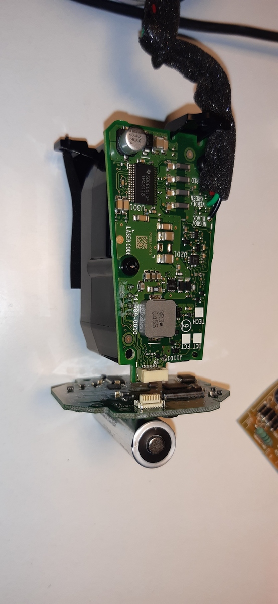

von Klaus R. (klaus2)
Das Pack lässt sich leicht von der PCB* trennen und aufsägen, die Zellen
waren leicht aus der Balance was ggf zum Abschalten geführt hat.
Direkt 7.4V an die Zellen und beide sind auf 3.5V gestiegen. Extern
weiter 0V bis ich extern 7.4V angelegt habe...kurzes Laden und nun
extern 6.5V...
Weiter lassen sie sich extern aber nicht laden. Ich verbinde sie daher
mal über ein 4pol Kabel mit der Amp+DC Konverter PCB* und schaue, ob sie
dann laden (via shunt).
Klaus.

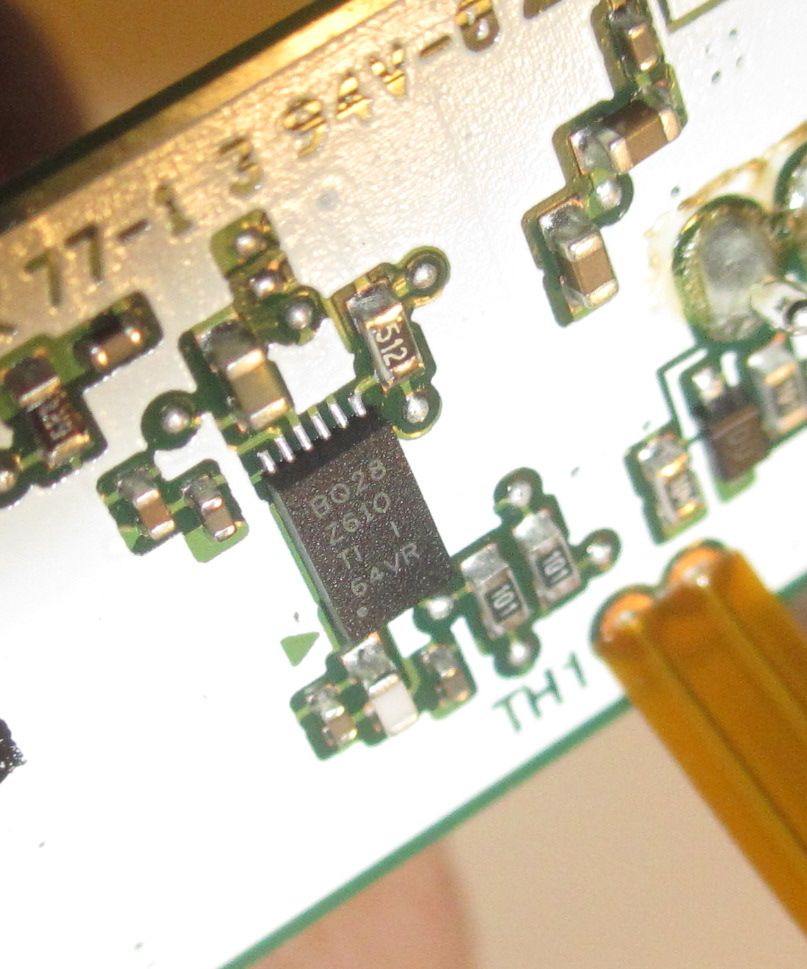

...sie laden nicht. Der BQ28Z610 auf der Rückseiten des 2S pack will das
wohl nicht. Klaut man ihm aber die 1S Anzapfung kurz, nimmt der pack
Strom von extern an.
Ich vermute die Box kann nicht mit dem pack kommunizieren (i2c) oder
dieser ist im protected mode. Wieso sie trotzdem durch gelbes Atmen
"lädt" anzeigt...naja.
Weiß noch nicht ob & wie es weitergeht. Ideen?
Klaus.

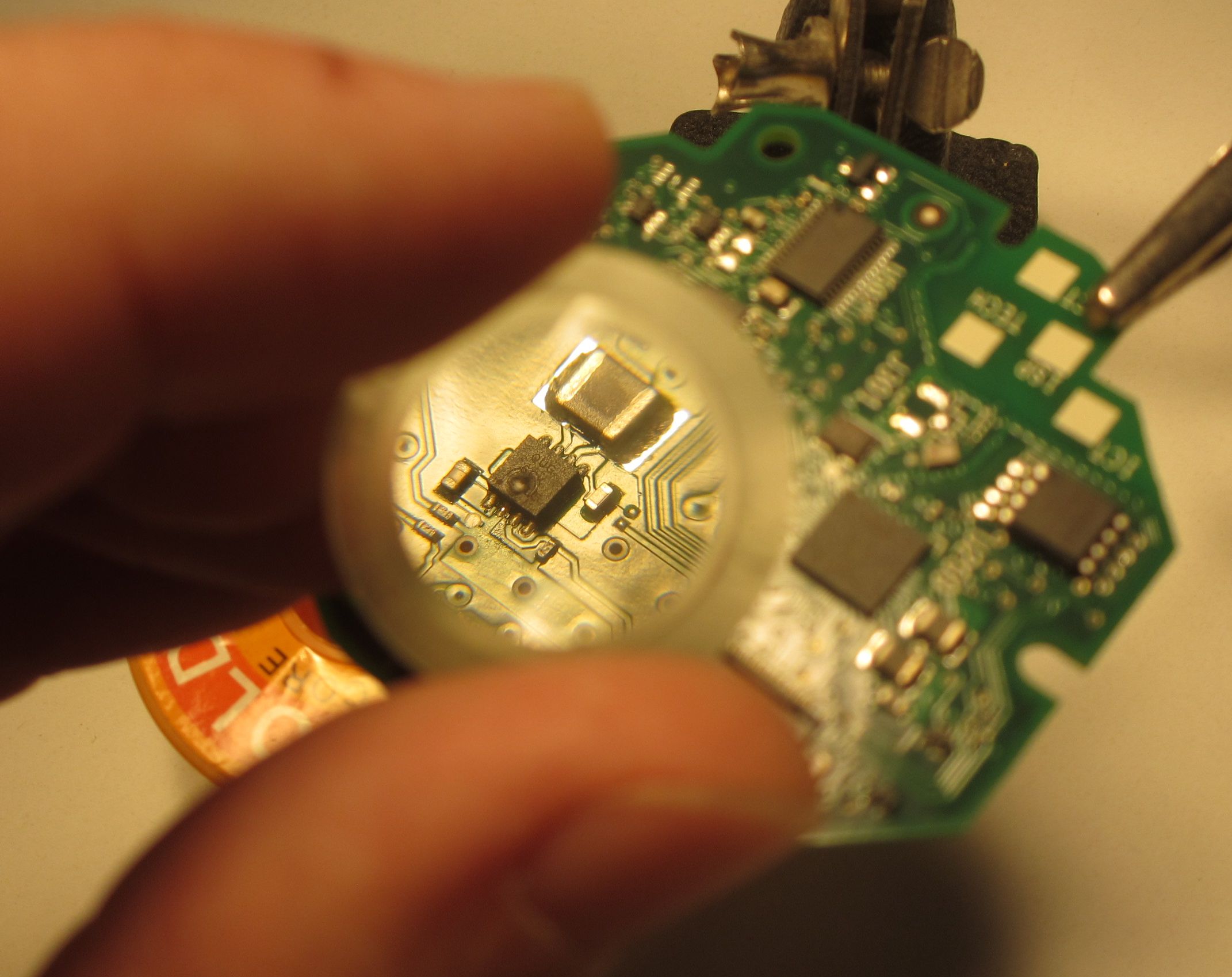

...als ich nach BQ28Z601 googelte landete ich wo...? Genau - hier im
uC.net "Bose SL2 blinkt rot" Thread :/ Den gedanklichen Link hätte ich
vll mal selber ziehen können. Sieht also so aus, als wenn die Resolve
dasselbe Problem hat - und trotz dass der Akku nun extern wieder Suppe
hat, will sie nicht starten. Ich werde es heute nochmal mit ADV+↑↓
versuchen - und sie ansonsten wohl dem Elektroschrottersatzteilkreislauf
zuführen (müssen).

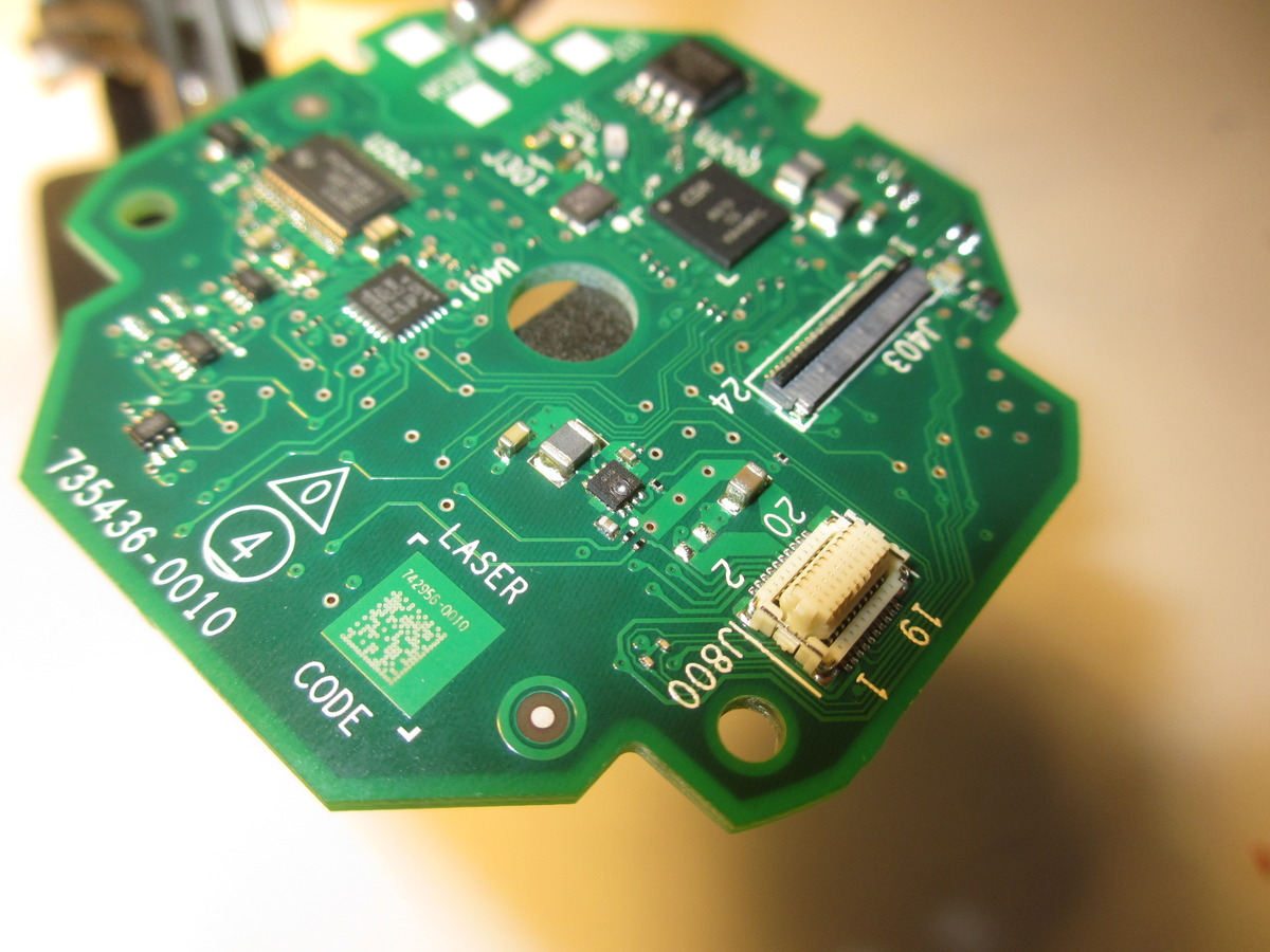

J800 ist nicht pokayoke (!)...mehr muss ich ja vermtl. nicht sagen. QUG
ist ein TPS62172, kann aber (testweise) entfernt und von extern 3.3V
zugeführt werden.
Anbei nochmal ein paar Bilder falls es jmd interessiert...
Klaus.

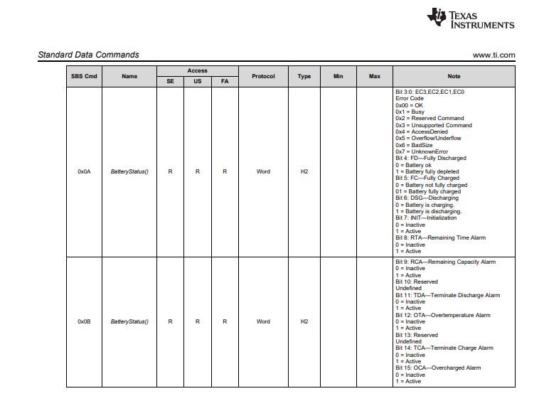

...mal ne allg Frage: Kann man die BatteryStatus aus dem BQ28Z610 auch
"Klartext" auslesen, wenn das device full protected ist (wovon
auszugehen ist)? Oder muss man dann einen Key für den SHA kennen weil
man sonst weder Anfrage senden noch Antwort lesen kann?
Klaus.
von Pete K. (pete77)
Hallo Klaus,
auf dem Bild IMG_5095.JPG sieht das IC kaputt aus, oder?
Weiter mit meinem Monolog :)
"It's a waste of time if you don't have SHA1 algo and passwords to
generate keys.
There are 2-3 guys in the world that can unseal such chips."
Auf EEV gibt interessante Diskussionen...aber wenig motivierendes. Ich
frage mich aber, wie dann Drittanbieter wie vhbw den reinen Cellpack
anbieten können? Woher wissen die, was das "SHA1 mäßig" im BQ28Z610
stehen muss...oder habe ich einen Denkfehler?
Klaus.

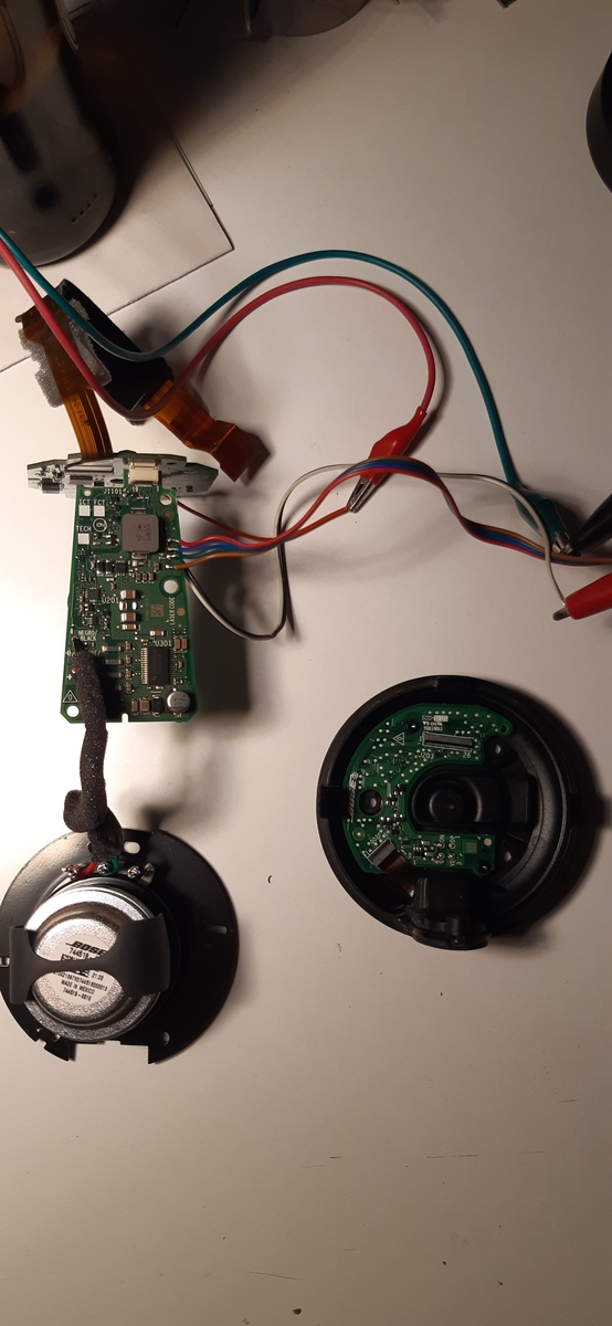

...wollte gerade mal am pack die com sniffen, es hatte ext wieder 0V.
Hmpf.
Alles lose zusammengesteckt, 7.9V versorgt auf main pcb (die bottom pcb
macht aus 5v vusb scheinbar stromgeregelte vpack zum laden, das hatte
ich schon messtechnisch beobachtet) und plötzlich leuchtet die status
led dauerhaft gelb...blauzahn gedrückt..."bereit zum verbinden"...crazy.
Das wird immer nebulöser aber nun weiß ich, der Haufen Elektroschrott
lebt noch 😅🤓
Klaus.
So, das Geheimnis ist gelüftet - das "gelockte" pack war scheinbar nur
anfangs das Problem denn letztendlich ist es ein Doppelfehler. Der
Schlüssel war sich die I2C com anzuschauen, denn die war sehr
dünn...quasi kaum vorhanden - der Master versucht den Slave zu
adressieren aber man sieht keine Daten (am Akku).
Ganz ab und zu, bei vielen Versuchen, leuchtet aber die main PCB
dauerhaft gelb. Erst dachte ich das heißt, sie ist an, aber letztendlich
nicht, sondern das bedeutet "Akkuproblem -
Kommunikationsverlust"...denn:
Man sieht ab und an sauberen Datenstrom auf dem Bus und dann plötzlich
nicht mehr, kurzum da ist ein Wackelkontakt iwo am Stecker zw main und
amp/akku pcb - was ein Dreck. Ist der grad mal nicht da und der
Datenstrom sauber startet die Box und verbindet sich etc pp...alles
läuft. Aber das leider nur sehr sporadisch. Den Wackler suche ich aber
die Tage mal, das Rätsel ist gelöst, erstmal.
Ist der Wackler gefunden brauche ich "nur noch" einen  TPS62172, falls
jemand einen übrig hat bitte melden ;) (sonst muss ich was frickeln,
denn bestellbar scheinen die aktuell aufgrund Mangel nicht zu sein).
*Fazit:*
- erst wollte der Pack nichts mehr ausgeben, extern 0V, nach angleichen
der Zellen lädt der aber wieder
- der Verbinder zw main & akku/amp pcb ist sehr fragil und war (wohl
vorher schon) angeschlagen (der Vorbesitzer hatte schon dran
rumgefummelt :/ )
- der Verbinder ist nicht Pokayoke, also VORSICHT, sonst ist ein neuer
TPS62172 fällig :)
Vll. hilfts ja iwem iwann mal mit ähnlichem Problem.
Klaus.
P.S.: Der Akku ist der einzige Kommunikationspartner zwischen den pcbs,
der amp ist ein Klassiker mit 2x30w und steuert "stereo in mono" eine
imho dual(!)-coil-treiber an, die Spg dazu wird von einem TI dc/dc
erzeugt der aber auch "zml standard" ist.

Hi!
I bring some updates:
I ordered an replacement CSR 8675 from Aliexpress and replaced the chip,
it came with some random firmware in it and the only way to reflash it
was through SPI (The firmware on it was a Logitech BOOM 2 and didn't
have dfu mode).
I'm attaching some pictures and the pdf manual of the 8675 with some
notes about the pin wirings.
Everything works now and I even managed to update it on bose updater.
What I did so far:
The TPS62172 is always-on, it only turns off during update and when you
press the play/pause button for 10 seconds, so replacing it with the
ams1117 only prevents the board from rebooting.
The CSR8675 controls the step-up from the bottom board but mine was
faulty (very slow charging), so I replaced with another 5v to 2S step-up
charging board.
Programming the CSR chip required a DIY programmer made from an Arduino
Leonardo, the code is at:
https://github.com/jkent/CsrUsbSpiDeviceRE/tree/master
Also any soldering flux that goes into the pins of the PCM or the balls
of the CSR chip may cause noises on sound (even on the other paired
speakers), so I used no-clean soldering flux and it worked well.
Thank you all for the support,
Best Regards,
Lincoln

Genau wie von Klaus beschrieben war am Akku keine Spannung zu messen.
Ich hab dann den Akku mal vom Verstärkerboard entlötet und irgendwie ist
es mir gelungen direkt mit meinem Labornetzteil diesen zu laden,
Allerdings hätte ich diese Verbindung länger lassen sollen, mein
Netzteil hat schon 7.3V angezeigt, beim Messen am Akku waren es dann
aber nur 6,5V (danach hat der Akku so nicht mehr geladen - keine Ahnung
warum das beim ersten Mal funktioniert hat).
Ich hab die Box dann trotzdem mal grob zusammengebaut. Es gab aber noch
die gleichen Symptome, mit dem Unterschied, dass dann nach einiger Zeit
plötzlich 3 LEDs geleuchtet haben (was lt. Bose Seite auf ein
Akkuproblem hindeutet). Weitere Firmware Update Versuche (mit "a d v"
Pfeil nach oben, Pfeil nach unten) brachen immer bei 76% ab. Keine
Verbindung mehr zur Box. Da ahnte ich schon Böses ;-)
Also wieder zerlegt (Akku hat mittlerweile wieder keine Spannung
angezeigt, bzw. "abgesperrt"), das Akkugehäuse kurz an einer Ecke bei
der Naht angesägt und mit einem flachen Schraubenzieher hat sich das
Gehäuse recht leicht öffnen lassen. Die zwei 18650er Zellen vorsichtig
mit einer Rohrzange rausgezogen. Dann die Zellen einzeln gemessen, eine
hatte 3,6V die andere nur 2,2V. Also wie auch von Klaus beschrieben
nicht in der Balance. Ich hab dann die Zellen einzeln mit meinem
Labornetzteil geladen (Klebestreifen etwas entfernt, bis die Kontakte
erreichbar waren, mit einem stärkeren Gummiband zwei Metallkontakte
eingeklemmt, wo ich dann die Klemmen von meinem Netzteil anschließen
konnte und geladen bis beide Zellen jeweils 4V hatten). Danach hatte ich
an den Akkukontakten wieder Spannung (6,94V)!
Den Akku wollte ich jetzt aber nicht gleich wieder mit dem
Verstärkerboard verlöten und hab statt dessen mit 4 Drähten eine
Verbindung zwischen Akkupack und Verstärkerboard hergestellt. Dann alles
im ausgebautem Zustand zusammengebaut, bzw. -gehängt und siehe da, die
Batterie LED pulsiert (sollte also laden). Nach ca. 30 Min. hab ich dann
ein nochmaliges Firmware Update gemacht, welches auch funktionierte.

Justin O. schrieb:
> - welche Akkuzellen habt ihr als Ersatz verwendet? (oder: Akkus nach
> welchen Spezifikationen? 2x 18650 á 2,2 Ah ist klar)
Beliebige würde ich sagen, iwelche Samsung kaufen bei NKON.nl. Das Ding
hat 30W, also braucht es keine Hochstromakkus :)
Der Schnitt erfolgt siehe Bild, dann gehäuseteil in richtung blauer
Pfeil abziehen und hinteren teil in die andere richtung. zukleistern mit
Heißklebe reicht, ist dann reversibel.
Klaus.
