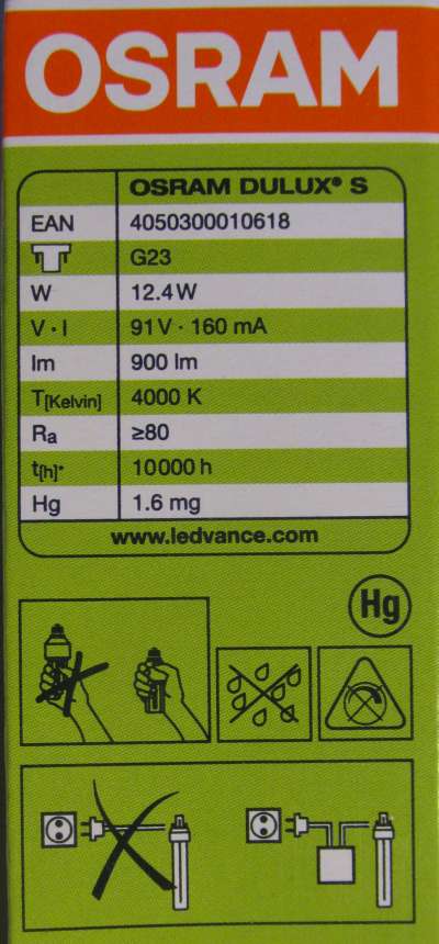

Genau sowas habe ich hier noch in Betrieb und die werden bleiben,
solange mein Vorrat an SL11-Röhren reicht.
Ein großes Problem wurde Dir benannt: Beim Einschalten stehen dort sehr
hohe Spannungsimpulse, wenn der Starter in der SL11 aktiv wird. Ich
glaube nicht, dass Du ein Netzteil bekommst, was das überlebt und
außerdem die Zündung der Röhre nicht verhindert.
Wenn das Licht an ist, begrenzt die Drossel den Strom und es werden nur
noch etwa 90 V im Lampenkopf sein.
Vergiss die Idee!
