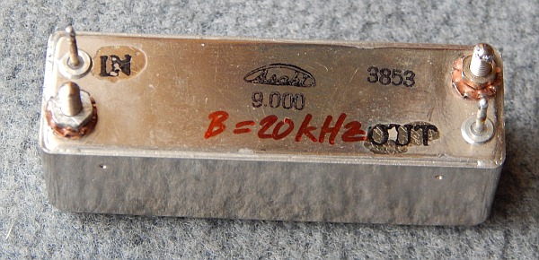

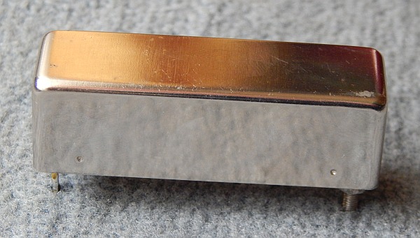

Ich suche Daten/Datenblatt zu dem oben abgebildeten ZF-FM-Quarzfilter.
Bekannt ist die Mittenfrequenz 9000 kHz und die Bandbreite (von mir
händisch in rot draufgeschrieben). Abmessungen sind 54x17x17 mm³. Den
Hersteller entziffere ich zu "Asahi", finde im Web aber nichts zu diesem
Teil. Ist wohl von etwa 1977-1985. Wichtigste Info für mich wäre
natürlich der Abschlußwiderstand beidseitig, dann könnte ich es mit dem
nanoVNA durchmessen.

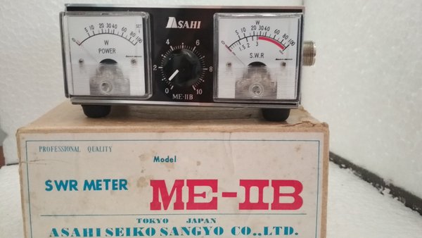

Und dann gab es einen Hersteller Asahi für Amateurfunkantennen und
Zubehör, hier ein SWR-Meter. Das Logo sieht aber anders aus.
von Bernd Mer. (Gast)
Josef L. schrieb:
> Den
Könnte stimmen. Siehe viertes Bild, der blaue Filter:
https://dk4sx.darc.de/semco.htm
Schriftzug im gleichen Stil, mit "Asahi Dempa" beschriftet.
von Josef L. (Gast)
Bernd Mer. schrieb:
> "Asahi Dempa"
Das müsste es sein, denn die Schrift ist genau dieselbe, es fehlt nur
die Umrandung. Nur finde ich auch damit nichts Verwertbares...
Trotzdem danke. Die Hoffnung steigt, dass noch andere dieses oder ein
ähnliches Filter besitzen oder ein altes Datenblatt.

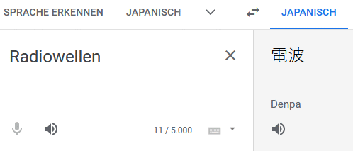

"Dempa" oder "Denpa" heißt nur Radiowellen oder so.

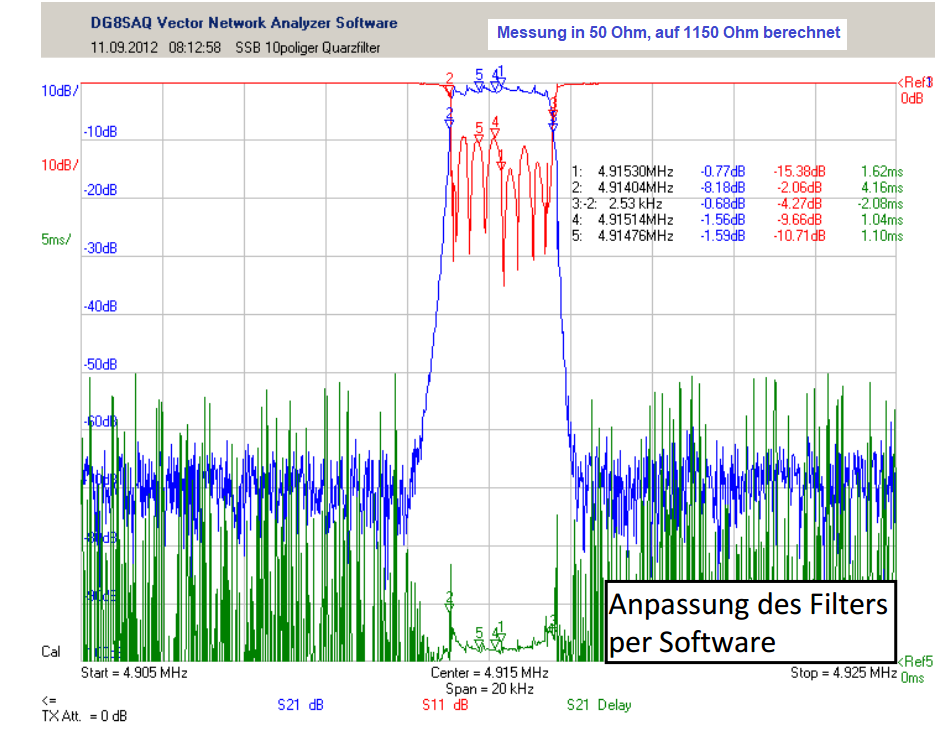

Du kannst auch die auf 50 Ohm bezogene S-Matrix messen, und dann die
erforderliche Abschlussimpedanz für minimale Welligkeit im
Durchlassbereich per Simulation ermitteln.
Wenn Du die Möglichkeit zu simulieren nicht hast, böte es sich
alternativ an, die S-Parameter im interessanten Frequenzbereich hier als
Touchstone-File zu posten. Es findet sich sicher jemand, der das
übernimmt (wenn es etwas Zeit hat, biete ich mich gern an).

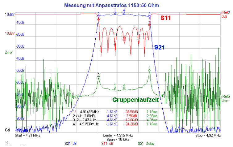

Ich habe grade noch in einem alten Katalog ein Angebot für ein (Noname-)
Filter Schmalband-FM 9 MHz gefunden, 79 DM, darüber - jedoch nicht
eindeutig zugeordnet - eine passende Grafik mit 54 mm Abmessung, da sind
1200 Ohm / 30 pF angegeben.
Wenn ich bei der nanoVNA-Messung aber davor und dahinter 1150 Ohm
Widerstände reinsetze, kommt hinten kaum mehr was raus. Ich bastle
schnell mal zwei Übertrager 1:25 (5 Stränge verdrillt auf Ferritkern),
das sollte für 9 MHz nicht allzu schwer sein.

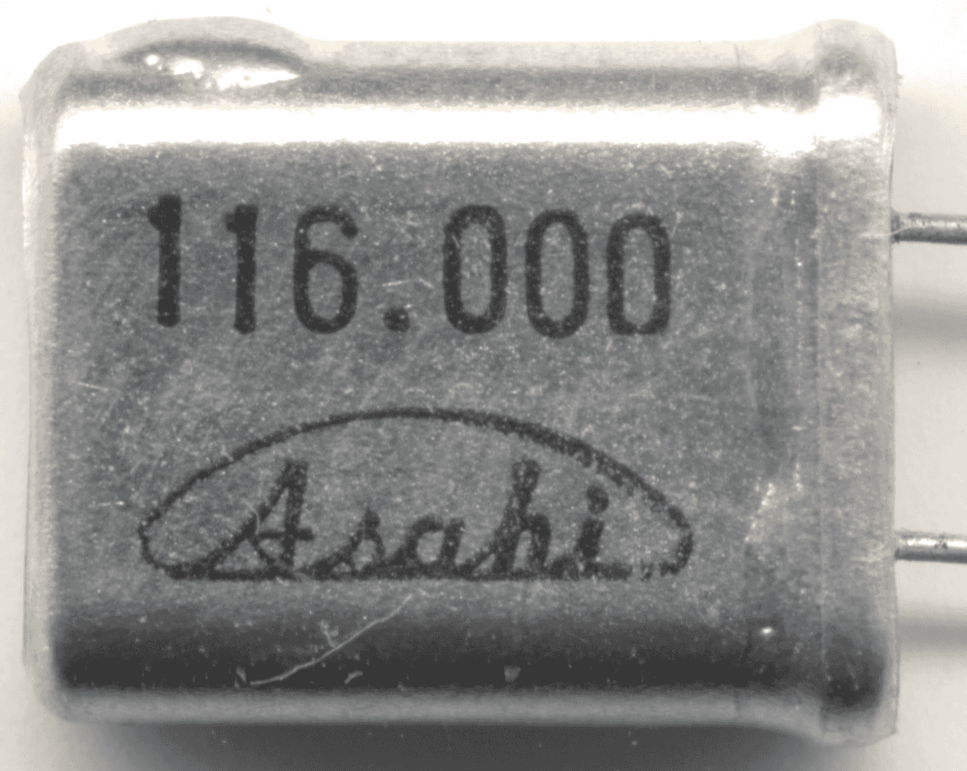

Wusste ich doch, ich habe drei Quarze von Asahi mit dem Schriftzug, hier
116 MHz und noch irgendwo zwei mit 100 MHz
https://www.electronicparts-outlet.com/en/234_asahi
immerhin eine Fundstelle im Web, Quarze für das 2m-Band, "vintage and
rare"

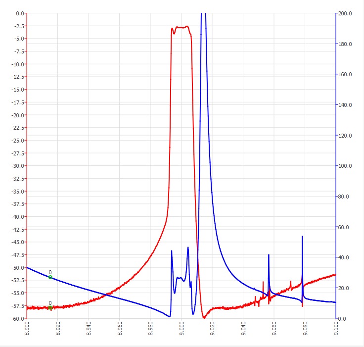

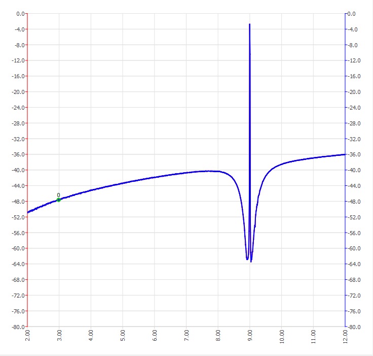

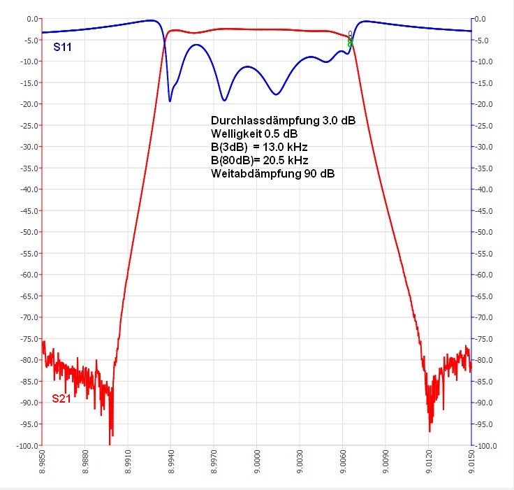

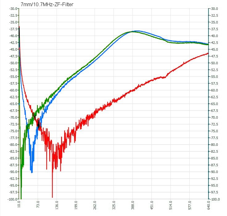

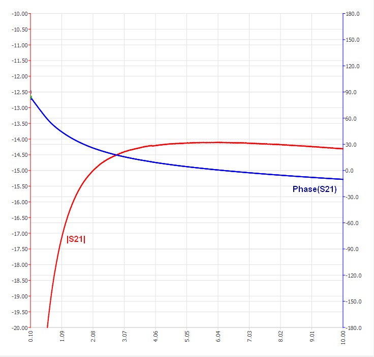

So, Übertrager habe ich fertig, 5.5 Windungen bifilar (oder wie sagt man
bei 5 Strängen parallel?) auf 7mm-Ringkern. Nicht absolut ideal für 9
MHz, aber eine Windung rausnehmen hieße neu wickeln. Auf die 0.1 dB
verzichte ich für den Test dann doch lieber. Die 14 dB Dämpfung kommen
durch den 1.2k Widerstand im Abschluß, Spannungsverhältnis 5:1 sind
-13.98 dB. Die beiden sind ziemlich identisch.

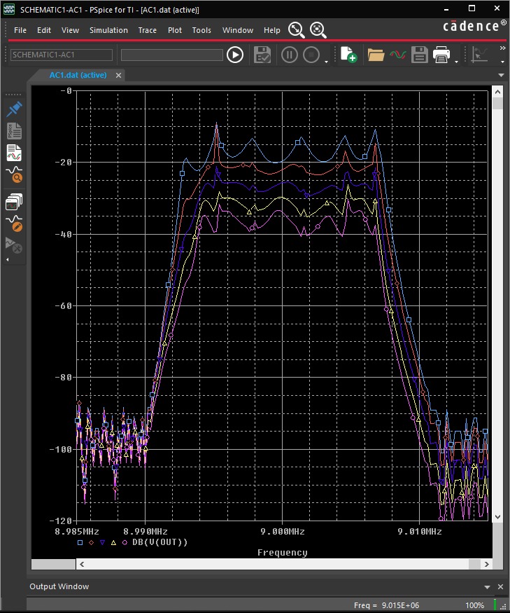

Dann mit je 1 Trimmer 10-40 pF ans Filter und das ans nanoVNA; da kann
man ziemlich spielen. Nur wie das halt so ist, entweder niedrige
Durchlassdämpfung aber schlechtere Nahselektion, oder umgekehrt. Die
Welligkeit lässt sich unter 1dB bringen. Nur die Weitabselektion ist
mau, das verhält sich wie ein Kondensator 2.2 pF im Durchlass oder eine
Induktivität 5.1nH gegen Masse.

Seltsam, die Bandbreite ist nur 13,2 kHz, das reicht grade mal für gute
AM-Qualität bei störungsfreiem Empfang (ohne Nachbarsender)! Zum
Beispiel Polen auf 225 kHz und RTE Radio 1 auf 252 kHz senden mit
deutlich mehr als 10 kHz Bandbreite.

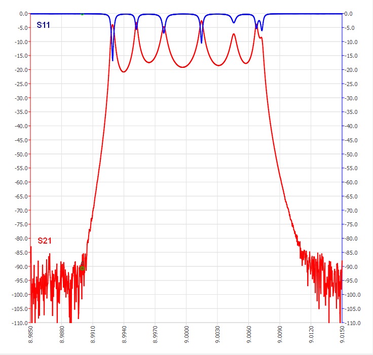

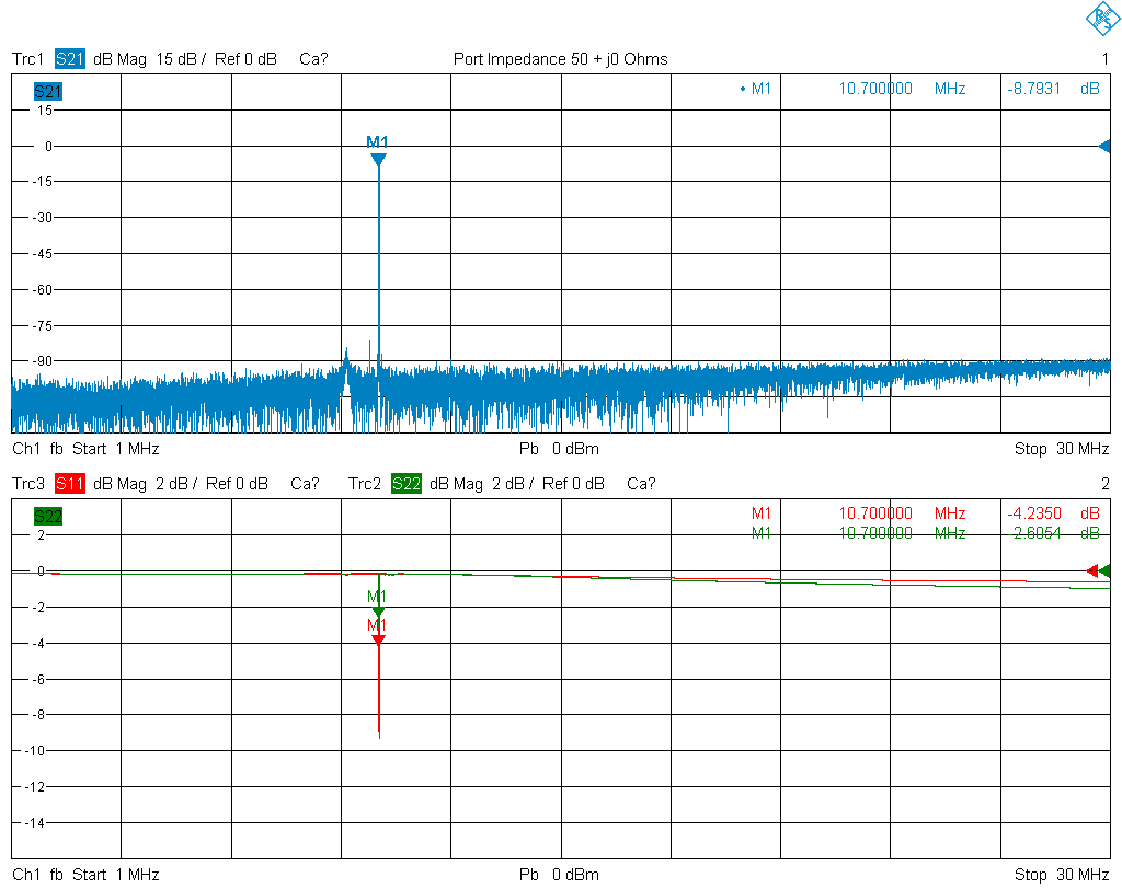

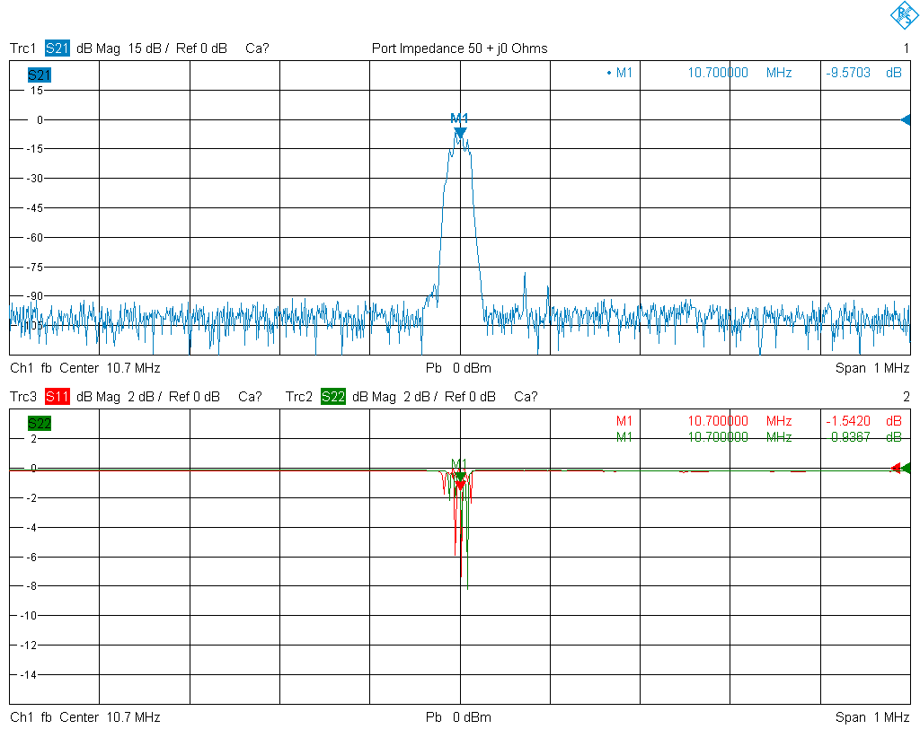

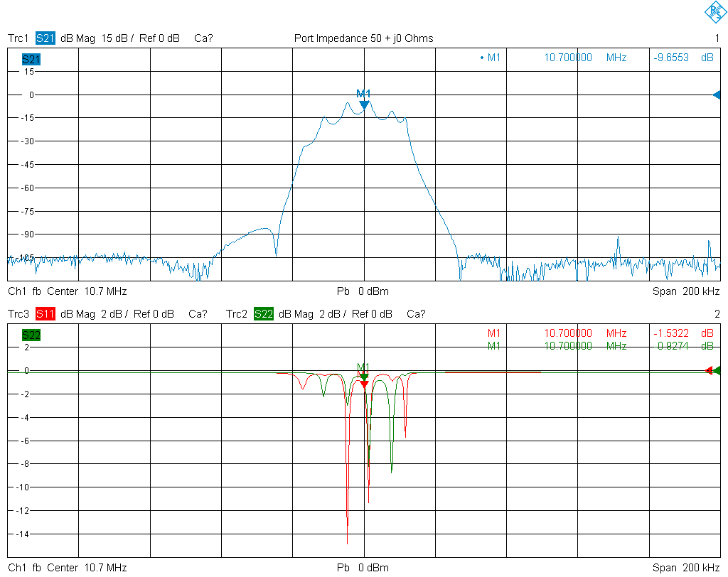

von Mario H. (Gast)
Von so einem Filter würde ich > 90 dB Dämpfung im Sperrbereich erwarten.

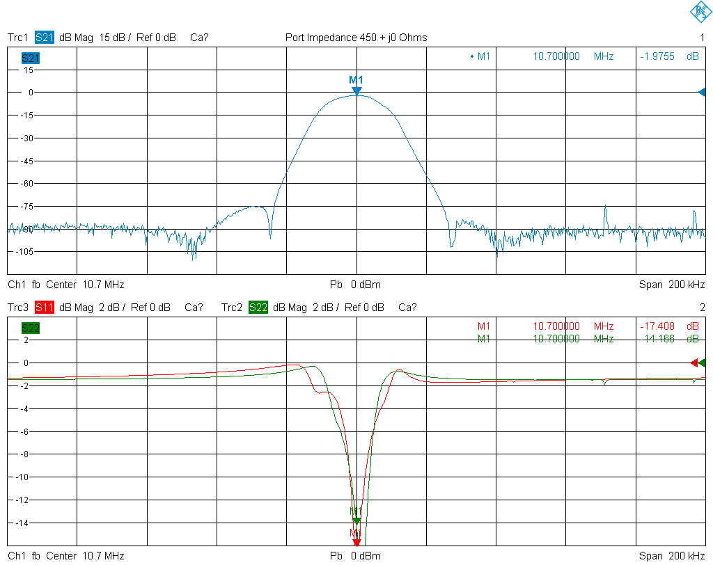

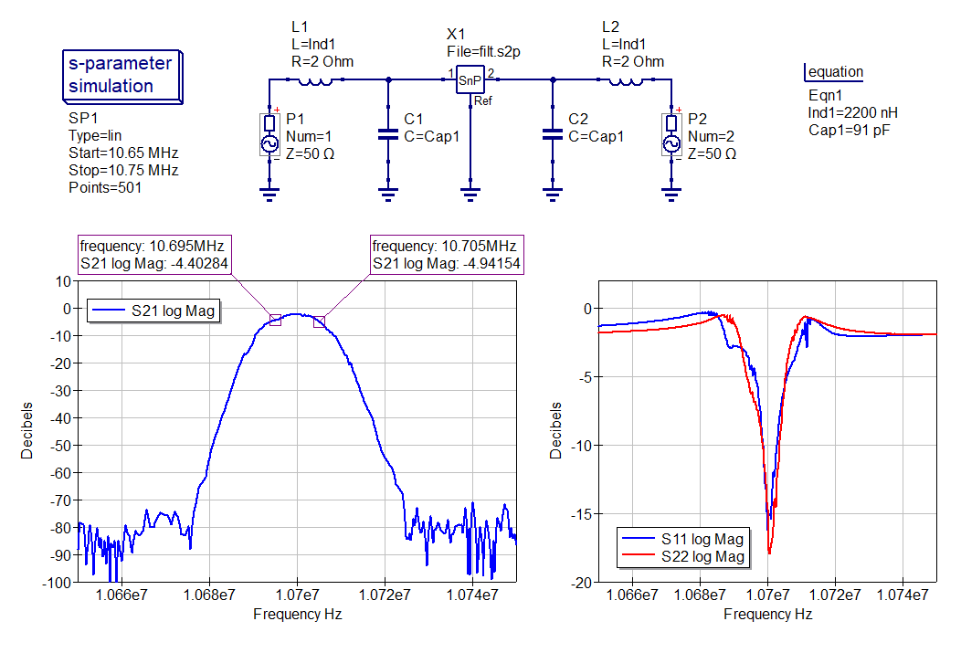

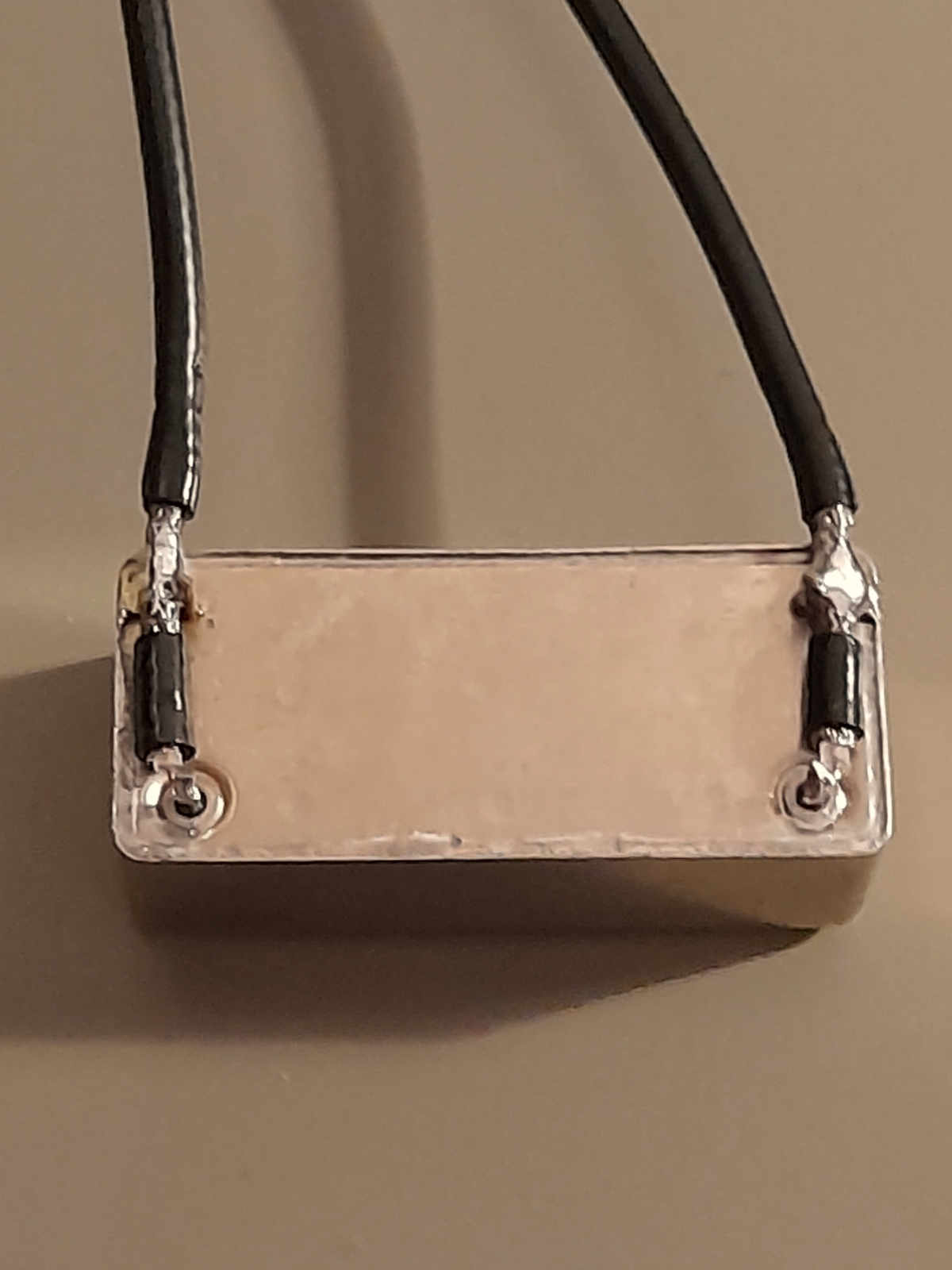

Ich habe gerade mal ein unbekanntes 10,7 MHz-Quarzfilter im
Metallgehäuse aus der Grabbelkiste geholt (Zustand unbekannt, das kann
schon einmal einen drauf bekommen haben), mit Kabeln versehen und an den
VNA gesteckt, und dann ein Anpassnetzwerk dazugerechnet. Da bekomme ich
fast 90 dB Dämpfung im Sperrbereich. Allerdings ist es nicht so steil
wie Dein Filter, und hat wahrscheinlich eine geringere Ordnung.
Es sieht so aus, als ob bei Deiner Messung irgendwas zwischen Aus- und
Eingang verkoppelt (das Anpassnetzwerk?). Für > 90 dB Dämpfung kommt ein
fliegender Aufbau schnell an seine Grenzen.
Das Bild filt_transf.png ist die S-Matrix umgerechnet auf (450 + j0) Ohm
Portimpedanz, als schneller Versuch auf direkt auf dem VNA.

Ich schließe mein Filter dann mal so an wie ich das bei deinem sehe,
also ohne alles, und Koax bis 1 mm vor dem Pin. Kann aber 10 Std.
dauern.

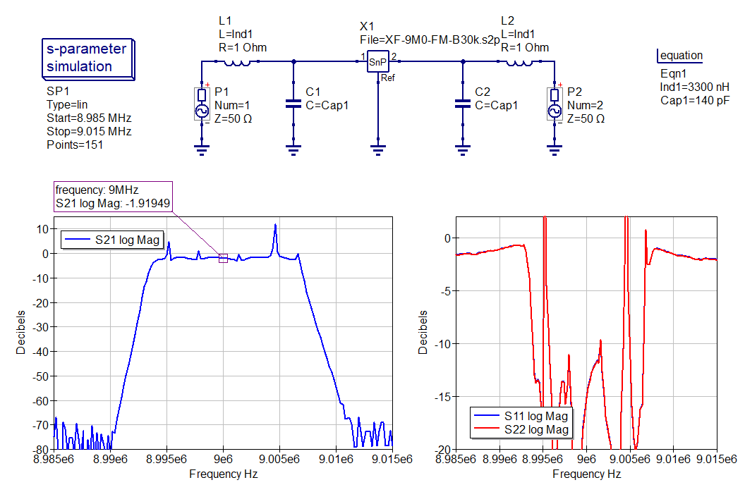

von Mario H. (Gast)
Josef L. schrieb:
> Ääh - wie?
Na ja, man kennt die S-Matrix des Filters als Funktion der Frequenz.
Ebenso kennt man die S-Matrix der beiden LC-Tiefpässe als Funktion der
Frequenz. Und man weiß, wie man die S-Matrix einer Reihenschaltung von
Zweitoren berechnet. Damit kennt man die S-Parameter des Filters
inklusive den Anpassnetzwerken.
> Aber ich könnte die Messung als .s2p oder
> wie sich das nennt abspeichern, falls man das dann weiter verarbeiten
> kann.
Man kann. Es muss nur die volle S-Matrix in der s2p-Datei enthalten
sein. Also S11, S21, S12, und S22. Mit dem nanoVNA musst Du dann wohl
einmal umdrehen.

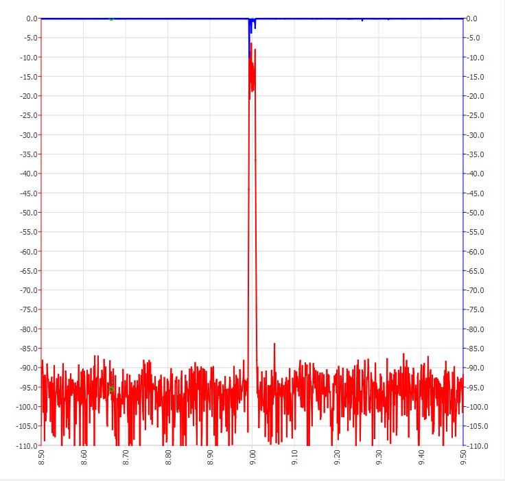

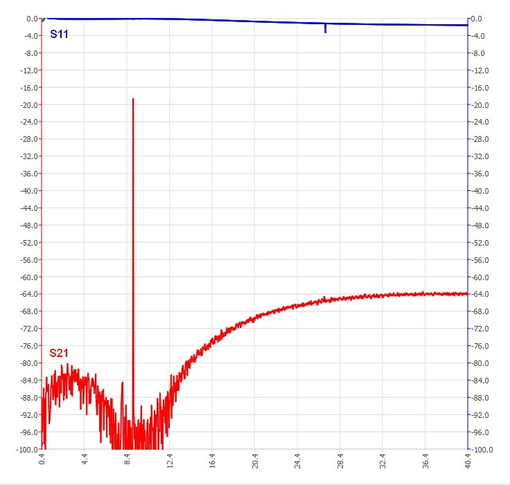

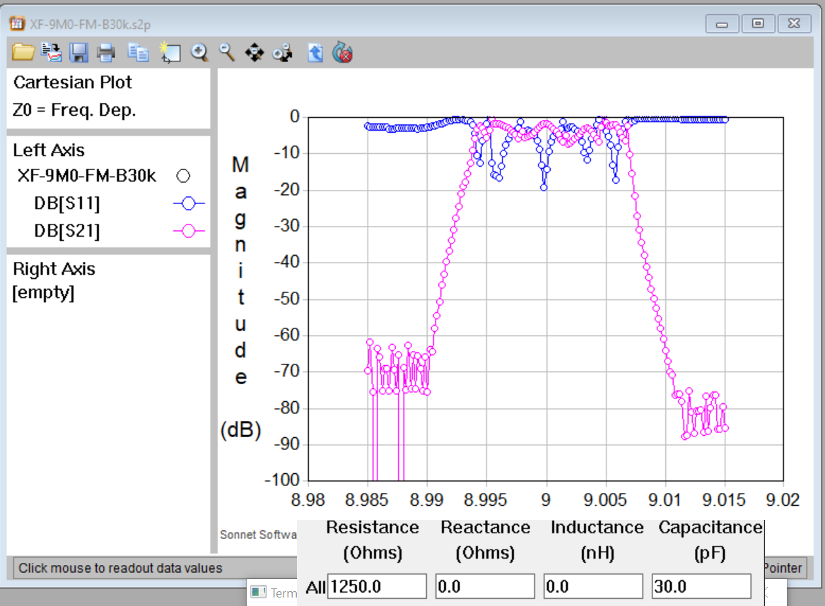

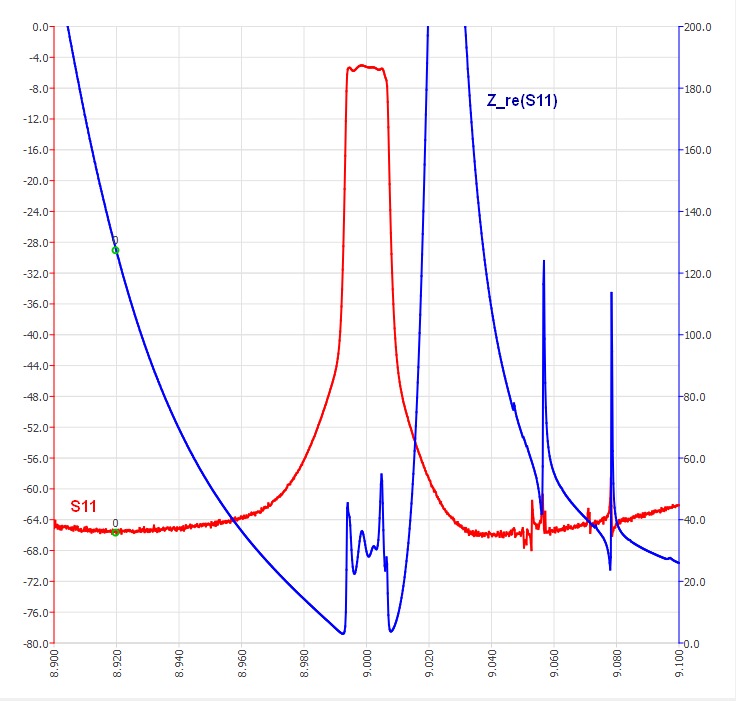

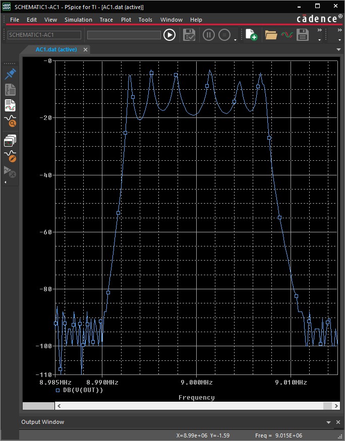

Also jetzt die Trimmer und Übertrager abgelötet und das Filter direkt
ans nanoVNA; musste erstmal neu kalibrieren für den engen Bereich um 9
MHz herum (mit 30, 200 und 1000 kHz Bandbreite). Jetzt ohne .s2p
abzuspeichern erstmal die Filterkurven. Warum zum Teufel ist das jetzt
um soviel besser? Bis 130 MHz unter -60 dBm! Die Welligkeit im
Durchlassbereich ist natürlich nicht akzeptabel, ob da Paralleltrimmer
helfen?
Warum sollte man ein Filter für 1200 Ohm Abschluss auslegen, wenn es
auch für 50 Ohm geht, siehe
https://www.beam-verlag.de/app/download/16621177/hf-module-Probe.pdf

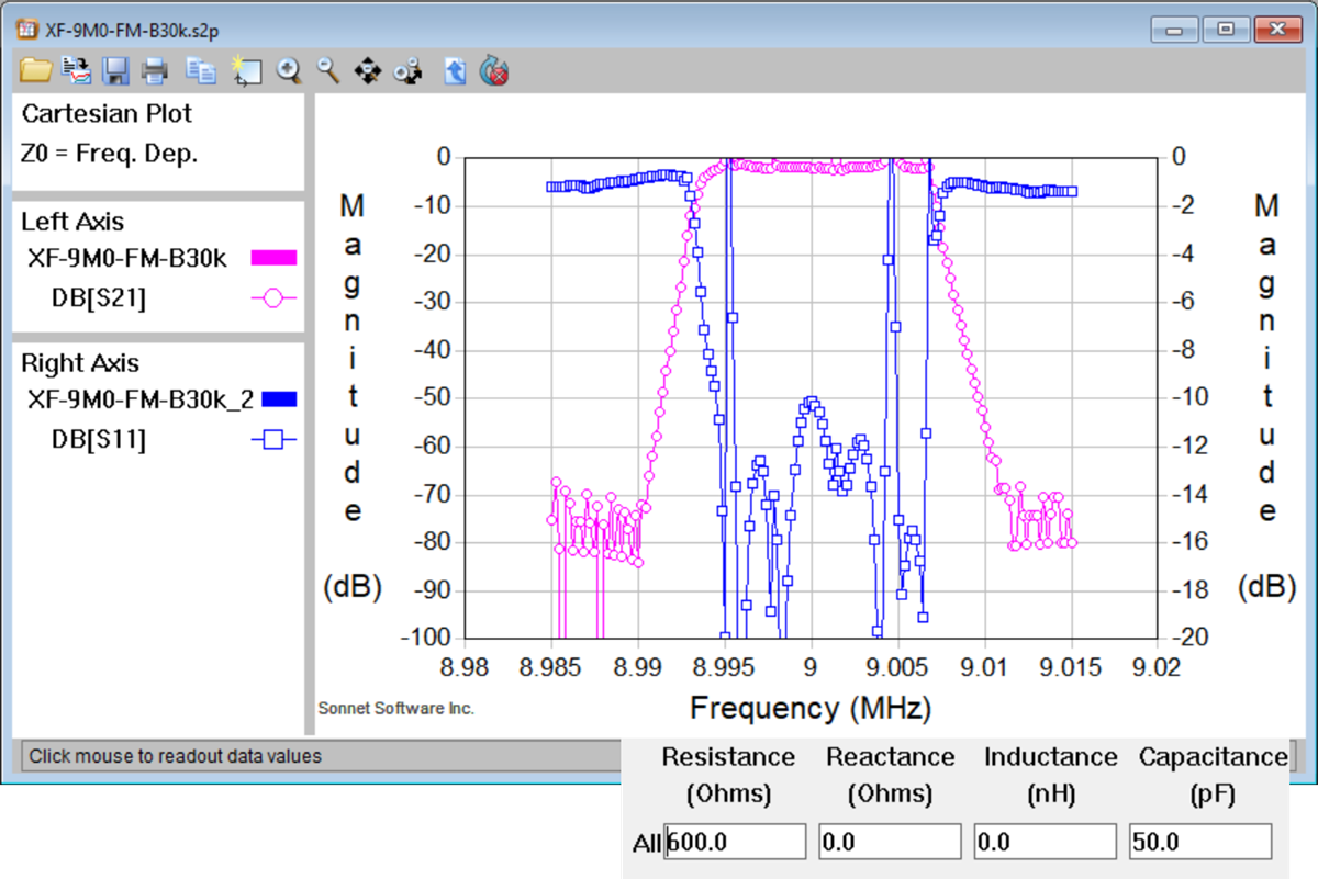

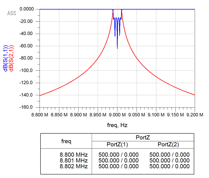

von HST (Gast)

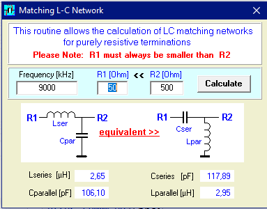

Die Welligkeit beruht auf totaler Fehlanpassung, denn das XF-9M ist mit
500 Ohm || 30pF spezifiziert. Nimm einfach mal 470 Ohm in Serie auf
jeder Seite. De zusätzliche Dämpfung ist ja erst einmal uninteressant.
Besser sind Trafos (z.B. auf BN43-2402 Doppellochkern) mit
Trifilarwindung (ü=1:9) oder als Autotrafo mit 4+9wdg (ü=1:10,5).
Alternativ LC-Netzwerk siehe Bild.
MfG, Horst
von Josef L. (Gast)
HST schrieb:
> XF-9M ist mit 500 Ohm || 30pF spezifiziert
Es ist ja nicht das von KVG sondern (siehe Eingangspost) eines von
Asahi, dessen Daten ich nicht kenne sondern aus einem alten Katalog 1200
Ohm || 30 pF vermutet habe. Mit entsprechenden Trafos 1:25
Impedanzverhältnis bekomme ich aber nur ca. 60 dB Dämpfung innerhalb 500
kHz bei 3-4 dB Durchlassdämpfung.
Mal sehen was 2x 470 Ohm bringen.

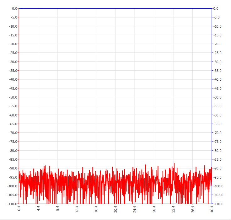

von Mario H. (Gast)
Josef L. schrieb:
> Warum zum Teufel ist das jetzt um soviel besser?
Weil Dein Aufbau offenbar für große Sperrdämpfungen untauglich ist.
Poste doch mal ein Foto.
Aber bei Dir verkoppelt immer noch etwas, sofern Du nicht an die Grenzen
Deines VNA kommst. Ich habe mein Filter mit den oben gezeigten doppelt
geschirmten CLF100-Koaxkabeln nochmal angehängt. Auf der 50 Ohm-Skala
bekomme ich ohne weiteres > 100 dB Sperrdämpfung. Und der Rauschflur in
filt_wb2.png scheint noch nicht die Grenze zu sein. Wenn ich aber mit
noch größerem Dynamikbereich messen will, wird die Sweepzeit elend lang,
oder ich müßte das Filter mit mehr als 0 dBm anblasen, was es vielleicht
nicht so gern hat.

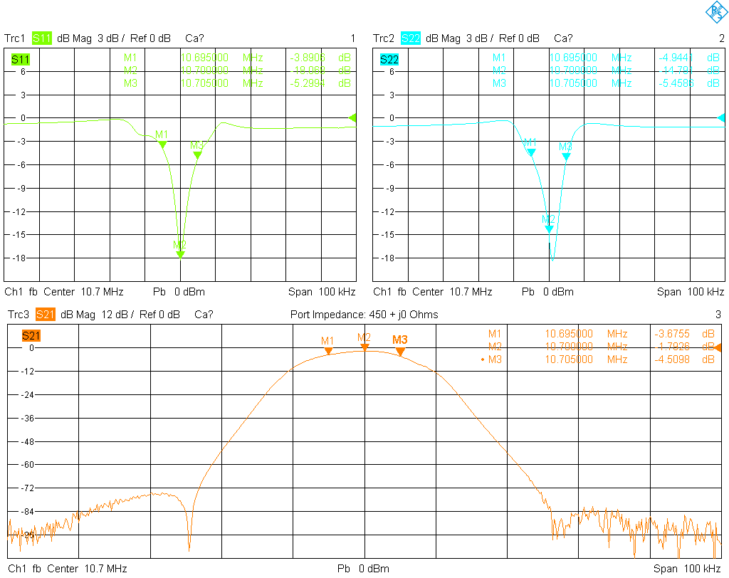

Zu größeren Frequenzen kann man erahnen, dass das Filter etwas
durchlässiger wird, aber immer noch mit > 90 dB sperrt.
Wenn ich die Daten auf 450 Ohm Portimpedanz transformiere
(filt_wb2_transf.png), rutscht der Rauschflur natürlich auch etwas hoch.
Nicht in jeder Schaltung hat man eine 50 Ohm-Umgebung, daher überlässt
man die Anpassung lieber dem Anwender. Aber es gibt auch Quarzfilter mit
eingebauten Anpassnetzwerken.
> Jetzt ohne .s2p abzuspeichern erstmal die Filterkurve
Wenn Du Dein s2p-File postest, berechne ich Dir ein LC-Anpassnetzwerk.

Wie soll ich das VNA kalibrieren, wenn ich die Kabel direkt an das
Filter löte? Ich habe Kabel mit N-Steckern, kalibriere diese, und habe 2
N-Buchsen, die ich an Ein- und Ausgang des Filters löte. Da sind schon 1
cm 1 mm CuAg zur Masse. Und die Massen beider Buchsen über das
Filtergehäuse verbunden.
Ich habe schon überlegt, Kabel N auf SMA zu kaufen und SMA-Kalibrierset,
wäre wahrscheinlich für höhere Frequenzen günstiger. Ansonsten ist das
VNA OK, bei offenen Kabelenden, 5-6 cm voneinander entfernt, messe ich
bei 12x-Mittelung die Dämpfung wie oben. Bei 40x geht es sicher noch
weiter runter, aber da dauert schon die Kalibration (4 Messungen) schon
über eine Stunde.
von Mario H. (Gast)
> Filter löte?
Bei mir sind an den beiden ca. 10 cm langen Koax-Kabeln am Ende Stecker,
in denen die Kalibrierebene liegt. Bei 10 MHz stört das für diese Zwecke
nicht groß. Die Kabel sind doppelt geschirmt.
> und habe 2
D.h. ein Zentimeter Draht mit einem Millimeter Durchmesser von der Masse
der N-Buchse zum Filtergehäuse? Vielleicht hilft es, die Masse besser
(d.h. mit niedrigerer Induktivität) auf das Filtergehäuse aufzulegen. Es
würde mich jedenfalls wundern, wenn das Filter selbst so schlecht ist.
Das sollte hier keine Rolle spielen.

Die Version mit zwei 10cm-Kabeln (RG 174/U) an N-Steckern habe ich mal
zusammengebaut, das schaut jetzt bis 40MHz (und sogar weiter bis über
100) besser aus, im engen Bereich (1M, 200k, 30k um 9M herum) wie zuvor.
Morgen versuche ich mal mit Anpassungsnetzwerk bzw. .s2p abzuspeichern.
Kennt wirklich keiner das Filter? Kann es in ICOM-Geräten benutzt worden
sein?

Heute vormittag nochmal Messungen gemacht. Mit 470 Ohm starke Dämpfung,
klar, und die Welligkeit war nicht wegzubekommen. Dann nochmal die
beiden 1:25 (Impedanz) Übertrager verbaut, also auf 1250 Ohm angepasst,
und die beiden Trimmer abgeglichen. So schaut das ja ganz gut aus, die
Dämpfung außerhalb des Durchlassbereiches ist extrem abhängig von der
Beschaltung, insbesondere der Masse. Messung ist mit Gehäuse mit der
Hand angefasst - ohne ist es 10 dB schlechter.

von HST (Gast)
Hallo Josef,
ist vielleicht eine überflüssige Anmerkung, aber die im verlinkten
Artikel gezeigten Symmetriertrafos sind bei einem Lattice-Filter
(Brückenschaltung) immer notwendig.
Die 3db Durchgangsdämpfung ist ok, da ja auch die Dämpfung der 1:25
Trafos mit dabei ist. Kannst ja einfach mal die Dämpfung der Trafos
"back-to-back" messen. Ich  schätze so um 1db Dämpfung, wenn sie
streuarm sind.

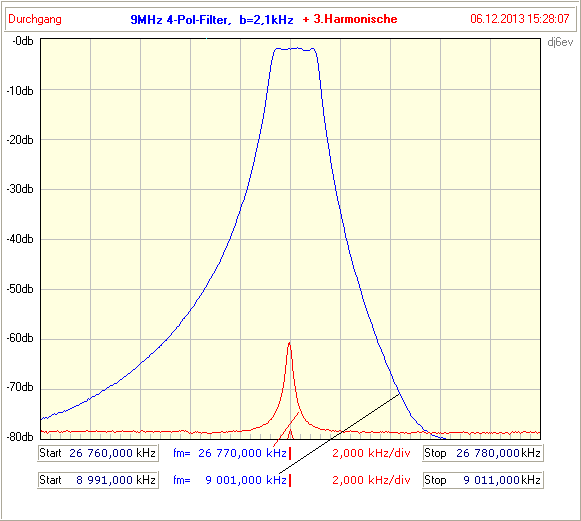

Ich habe Filter mit höheren Impedanzen überwiegend in einer simplen
aktiven Adapterschaltung gemessen, bei der man die Abschlusswiderstände
entsprechend wählen kann, wie auf Seite 1&3 im angehängten PDF (rote
Werte, hier je 220 Ohm).
Dein Filter sieht schon sehr gut aus. Irgendwelche S11-werte sind bei
solchen ZF-Filtern nicht ganz so wichtig (S11 ist schon bei einer
Welligkeit von 0,5db nur noch knapp -10db). Nur mein Senf dazu ;-))
MfG, Horst

Wozu braucht man eine solche Anpassschaltung, wenn man ohnehin
vektoriell misst? Man kann doch dann einfach die gemessene S-Matrix auf
jede beliebige komplexe Portimpedanz umrechnen. Das ist oben doch
mehrfach vorgeführt. Oder man kann auch testweise ein LC-Anpassnetzwerk
dazurechnen und selbiges optimieren.

Ich habe mir vorhin s2spice.exe heruntergeladen, bemerkt dass ich da
noch eine cygwin1.dll brauche, dann etwas nach der Kommandozeile
d.h. "s2spice.exe myfile.s2p Z1 Z2" mit Z1=Z2=50 im Falle vom nanoVNA
gesucht und bin mit meinen Messdatenfiles gleich auf die Nase gefallen.
Nach dem Hinweis "load version 1.01" weil die "more points" könnte, habe
ich mal in das entstandene myfile.lib geschaut - das Programm ist ein
Witz, zumindest die völlig unnötige Beschränkung der Meßpunktezahl
(falls es nicht in den diversen SPICE-Versionen Beschränkungen gibt).
Und dann macht es aus 5.000 MHz satte 5.000000e+03gHz!
Wenn ich Zeit habe, werde ich das mal in Visual C# nachbauen. Aber
erstmal probiere ich aus, was sich mit dem entstandenen Spicemodell
anfangen lässt.
von Simulant (Gast)
Josef L. schrieb:
> s2spice.exe
S-Parameter (also Frequenzbereich) in ein brauchbares SPICE-Modell zu
konvertieren ist eine Wissenschaft für sich. Selsbt die teuren
kommerziellen Konverter haben ihre Grenzen, gerade für so schmalbandige
Filter.
Es ist hier sinnvoller eine Simulation im Frequenzbereich zu rechnen,
also bei freier Software Qucs usw zu verwenden. Die sind auch sonst
besser auf S-Parameter vorbereitet was 50Ohm-Ports und die
Ergebnisdarstellung angeht.
Wie Mario schrieb könntest du einfach mal die S-Parameter hier
hochladen, dann kann man dir helfen. Wichtig wäre nur der richtige
Phasenbezug, also dass in den S2P-Daten keine größeren Kabellängen
drinstecken. Das kann man ggf einfach testen (und auch korrigieren) mit
OPEN oder SHORT am Filter, die du ebenfalls als S2P mitlieferst.

Ich habe die ToucStone-Datei bisher deswegen nicht abgespeichert, weil
ich mit dem Hinweis, dass ein ordentlicher Massebezug das ein und alles
ist, den Aufbau mit Trimmern und Anpassübertragern 1250:50 Ohm die
schöne glatte Filterkurve bekommen habe und damit eigentlich zufrieden
bin. Wenn ich die jetzt als .s2p abspeichere brächte das wenig, noch
bessere Anpassung müsste mit evtl. sogar negativen Kapazitäten rechnen,
die dann auch noch durch die Übertrager impedanzmäßig umgerechnet werden
müssten.
Aber ich kann gerne nochmal das Filter direkt an den Anschlüssen messen,
um was zu lernen. Über Hinweise in
https://electronics.stackexchange.com/questions/235003/convert-s2p-file-to-spice-model
bin ich (ohne mich dort anzumelden) auf eine Version von s2spice
gekommen, und wie die funktioniert steht in
https://designers-guide.org/forum/Attachments/CreateS-ParameterSUBCKTinPSpice.pdf,
also dass einfach 4 Spannungsquellen benutzt werden, die mit den
gemessenen Werten parametrisiert definiert sind. Insofern kann es völlig
egal sein, wieviele Werte ich messe, da müsste es keine Beschränkung auf
150 Werte zu geben.
Ich nehme an, um das zu benutzen müsste ich sinnvollerweise in Spice
einen AC-Sweep mit dem Frequenzbereich machen, der im Modell verwendet
wurde?

Simulant schrieb:
> Ja, das wäre der einfache Weg.
Wie oben schon einmal erwähnt, braucht man dann allerdings die volle
S-Matrix, wie man an der Umrechnung sieht, da hier alle Komponenten
gemischt werden:
Dabei ist S ursprünglich n-Port S-Matrix, die auf die reellen
Portimpedanzen R1,R2,...,Rn (hier = 50 Ohm) bezogen ist, und S' die neue
S-Matrix, die auf die komplexen Impedanzen Z01,...,Z0n bezogen ist.
Weiter ist E die Einheitsmatrix und der hochgestellte Stern die
Adjungierte.
Mit dem nanoVNA heißt das also einmal umdrehen.
Eine Reihe von kostenlosen S-Parameter-Plottern kann das auch umrechnen.

von Simulant (Gast)
Mario H. schrieb:
> Ansonsten ist es aber kein
> großes Problem, die obige Umrechnung in Matlab, Octave, oder der sonst
> wo zu implementieren.
Falls jemand sich daran versuchen möchte: Ich habe Testdaten generiert
mit einem simulierten 9 MHz Bandpass für 500 Ohm (!) Portimpedanz,
angehängt sind die resultierenden S-Parameter in 500 Ohm und 50 Ohm.
Damit kann man die Berechnungen prüfen.
(Wer Sonnet hat: das kann auch die Portimpedanzen von S2P-Dateien
umrechnen, reell und auch komplex. Auf den Wege hatte ich auch die
angehängten Daten konvertiert.)
von Josef L. (Gast)
Ich habe jetzt beim nanoVNA einmal "Sx1" und dann "Sx2" aufnehmen und
anschließend ".s2p exportieren" gemacht und diese Datei auf 151 Punkte
beschnitten, 30kHz Bandbreite mit 0.2kHz Auflösung. Ich bin nicht sicher
ob das wirklich vor und zurück gemessen wurde, auch wenn sich die Werte
geringfügig unterscheiden, meinar Ansicht nach aber sind sie zu nahe
beienander. Ich messe das nochmal in anderer Richtung und kombiniere
dann die Ergebnisse, aber das dauert etwas.
Die volle Datei hat 1001 Punkte, aber vor und nach dem Bereich der
beschnittenen Datei ist nur Rauschen (<-85dBm).
von Simulant (Gast)
Wenn ich deine Messdaten (50 Ohm) umrechne auf Portimpedanz 600Ohm ||
50pF bekommt man eine schöne Bandpasskurve mit 2dB Einfügedämpfung und
passabler Anpassung.

von Simulant (Gast)
Josef L. schrieb:
> Mit 1250 Ohm || etwa 30pF (10..40 Trimmer) habe ich ja ein brauchbares
> Ergebnis erzielt
Mit deinen S-Parametern passt es bei 1250 Ohm || 30pF nicht so gut
(siehe Anhang), darum hatte ich nach den Werten für geringsten Ripple
und beste Anpassung gesucht.
Vielleicht stimmt dann mit der Messung noch etwas nicht.
von HST (Gast)
Simulant schrieb:
> Die Möglichkeiten bei Messung der vollständigen S-Parameter mit einem
> VNA (anstatt Betragsmessung des SWR) haben sich wohl noch nicht
> rumgesprochen ;-)
Na ja, wenn ich die (für den Lerneffekt durchaus sehr wertvollen)
Klimmzüge hier sehe, ist eine einfache Adapterschaltung mit einem
Transistor und einem FET gar nicht so verkehrt, wenn man die Parameter
von teilweise unbekannten Filtern durch einfache Justierung von 2
Widerständen schnell und einfach ermitteln will (Z und Dämpfung). Keine
möglichst genaue SOLT-Kalibrierung nötig, keine Umrechnung von 50 Ohm
auf ein wesentlich höheres Z mit der Gefahr von Artefakten durch
steigende Ungenauigkeit bei Impedanzen >400 Ohm.
Bei dann bekanntem Z ist m.E. auch die Anpassung mit Trafos einfacher
und kommt der Wirklichkeit näher. Ich habe Trafos immer mit gutem Erfolg
mit den kleinen BN43-2402 Doppellochkernen verwendet, wenn die
Filterimpedanz bekannt ist (bis zu ü=~50 --> Z=2,5kOhm). Dann kann man
natürlich im Gegensatz zum Adapter neben S11 auch die Gruppenlaufzeit
messen.
Wir hatten das schon vor über 10 Jahren mit dem DG8SAQ-VNA durchgespielt
- siehe Bilder (Messungen von DK7JB).
Der Thread entwickelt sich ganz interessant.
MfG,  Horst
von Josef L. (Gast)
Ich denke ich kann das jetzt auch simulieren, mit den "realen"
Übertragern, nachdem ich die erzeugte .lib in Pspice zum Laufen gebracht
habe - korrigierte Version anbei.
Korrekturen:
1) Die Zwischenräume in der .SUBCKT Zeile explizit mit "blank" gefüllt
2) Nach .ENDS eine Leerstelle und eine "Neue Zeile", optional den Namen
der SUBCKT + Leerstelle
3) Werte "-inf" , also log(0), durch -110 ersetzt
Leider speichert die doofe nanoVNA-Software in den .s2p-Dateien nur den
dB-Wert der auf 5 Stellen gerundeten Spannungswerte (max=1), egal
wieviele Messungen man mitteln lässt. Die Kurve am Bildschirm hat genaue
Werte, in der Datei stehen nur dB-Werte von 0.00000, 0.00001, 0.00002,
... usw.
(also -inf, -100, -93.9794, -90.4575,...); ich muss mal sehen ob die
anderen Speicheroptionen bereits gemittelte dB-Werte liefern und ich die
.s2p daraus basteln kann.
Anbei die damit erzeugte Durchlasskurve und zugehörige "Schaltung".
von Mario H. (Gast)
Josef L. schrieb:
> Danke, das ist hilfreich. Nur 600 Ohm sind mit bi-/tri-/quadri- usw.
> gewickelten Breitbandübertrager ja nicht drin, da geht nur
> 200/450/800/1250...
Ich würde das mit einem einfachen LC-Tiefpass anpassen. Bei einem so
schmalbandigen Filter braucht man keinen Trafo, plus dass die
Tiefpasscharakteristik des Anpassglieds dem Filter zu hohen Frequenzen
hin hilft. Zumindest im Prinzip, in der Praxis wird es wohl wenig
ausmachen. Plus dass eine 0603- oder 0805-SMD-Induktivität und
Kondensator kleiner und billiger sind, als fast jeder Trafo, und heute
in hervorragender Qualität von der Stange verfügbar sind. Vielleicht
kann man auch Anpassglieder mit Bandpassverhalten versuchen. Ich
bezweifle aber, dass das einen großen Unterschied machen würde.
Anbei einmal eine Simulation mit einem LC-Tiefpass als Anpassglied, für
möglichst kleine Welligkeit, und auf E24-Werte gerundet. Die Zacken auf
der Durchlasskurve und das wilde Gezappel von |S11| und |S22| sind
natürlich unphysikalisch und der Tatsache geschuldet, dass die
Frequenzauflösung im s2p-File zu grob für diese Zwecke gewählt ist. Man
sieht ja schon, wenn man das plottet, dass da wegen der zu geringen
Auflösung einige harte Knicke im Verlauf sind. Ich bekomme das auch mit
kubischer Interpolation nicht glattgebügelt.
Das muss wohl eine Frage dessen sein, was man gewohnt ist, und was man
in der Schublade hat. Für mich ist es deutlich schneller und einfacher,
das einfach an den VNA zu klemmen, und den Rest zu rechnen und zu
simulieren. Wenn man einmal die S-Matrix als s2p-File hat, hat man ja
eine vollständige Charakterisierung des Filters (solange es sich linear
verhält) und kann alles andere rechnen.

von Robert M. (r0bm)
Funktioniert sehr gut, selbst mit RFSim99.
In den S-Parameters des Quarzfilters befinden sich etliche Ausschläge
die nicht da sein sollten. 600Ohm || 50pF ist aber eine gute
Abschlußimpedanz für das Filter. Selbst mit einem Realteil von 800 Ohm
(1:16 Übertrager) sieht es noch OK aus.

Danke für die interessanten Beiträge, auch wenn ich grade durch Fußball
etwas abgelenkt bin :-)
Ich habe mal einfach mit Vorwiderständen und Parallelkondensatoren in
der Simulation gespielt, C=30pF konstant, Rv=150/400/750/1200/1750 von
oben nach unten; da ist natürlich die unvermeidliche Dämpfung mit drin.
LC probiere ich auch noch zu simulieren.
Und morgen versuche ich den 30kHz-Bereich mal mit höherer Auflösung
(50Hz) und besserer Genauigkeit aufzunehmen.

von Josef L. (Gast)
@HST
Autotrafo ist interessant, werde ich probieren. Die Frage ist, ob das
einen Vorteil zur Anpassung mit LC-Glied gibt. Bei dem sehe ich in der
Simulation, dass die Dämpfung außerhalb des Durchlassbereichs ansteigt.
Aber das kann ja daran liegen, dass da sowieso nur Rauschen gemessen
wurde.
In Edis Thread zum Detektor habe ich Versuche mit resonanten LC-Filtern
gemacht, u.a. ZF-Filtern und da gesehen, dass Schwingkreise (also
LC-Parallelkreise, wie es der Übertrager zusammen mit der Lastkapazität
bildet) sich mit Anzapfung sehr ungünstig verhalten - siehe Grafik.
FM-ZF-Filter, Einspeisung ist an der Koppelwicklung, Messung (rot) am
oberen Ende der Schwingkreiswicklung, wo der Kondensator auf Masse geht,
und blau und grün jeweils an der Anzapfung, wobei einmal das eine, dann
das andere Ende der Spule auf Masse liegt. Das ist von der Dämpfung her
30 dB schlechter! Insofern prüfe ich mal die Versionen Trafo und
Spartrafo, auf 2x10cm Draht kommt es jetzt nicht an.
von HST (Gast)
Uha, jetzt wird's langsam OT.
Ich kann dein Bild nicht richtig interpretieren - was bedeutet die
Frequenzskala bei dem 10,7MHz Filter?
Mit was hast du gemessen? Macht eigentlich nur Sinn mit einem sehr
hochohmigen FET-Tastkopf. Solche Filter zeigen außerdem nur dann die
gewünschte Resonanzkurve, wenn sie auf beiden Seiten mit der geplanten
Impedanz abgeschlossen sind, um die gewünschte Betriebsgüte Qb (-->
b3/fm) zu erzielen. Dazu kommt eine recht große Streuung mit
Kopplungsfaktoren so zwischen 0,2 bis max 0,5, die zu seltsamen Effekten
führen können. Aber auch hier ist eine Autotrafo-Kopplung einer
getrennten Wicklung vorzuziehen, da damit zusätzliche kapazitive
Kopplungen je nach Phasenlage minimiert werden.
(Es gab mal ZF-BF, bei denen bei denen es möglich war, durch magnetische
plus kapazitive Kopplung mit entsprechender Phasenlage die Kopplung auf
Null zu justieren). Es gibt tonnenweise Literatur über
Einzelkreise/Bandfilter und deren Verhalten bei der unvermeidbaren
Belastung in einer Schaltung (Leerlauf- vs. Betriebsgüte&Bandbreite und
die dadurch resultierende Leistungsdämpfung).
Trafos mit Ferriten haben deutlich andere Eigenschaften. Zum Beispiel
weisen Doppellochkerne einen Kopplungsfaktor von >0,99 auf, also fast
ideal. Dazu kommt eine sehr kleine Eigenkapazität von <1pF (zumindest
bei den kleinen BN43-2402) und eine extreme Dämpfung der Eigenresonanz
im MHz-Bereich. Im Prinzip ist es hier fast egal, ob man eine separate

Übrigens, die angegebenen 30pF beim Filter sollte man nicht zu eng
sehen. Wird eigentlich nur gemacht, um eventuelle Schaltkapazitäten zu
berücksichtigen. Deine Messung mit den 1:25 Trafos zeigt doch eine
schöne Durchlasskurve, die sich kaum verbessern lässt.
So, ich mach Schluss, das ufert sonst aus. Sei zufrieden mit dem schönen
Filter ;-))

von Josef L. (Gast)
Nur zur Info: Gemessen mit nanoVNA, davor/danach 3.3k-Widerstand, daher
Dämpfung um ca. 36 dB. Frequenzsskala 10-640MHz, soll nur zeigen, dass
der Abgriff an der Anzapfung eine Polstelle mit recht niedriger Frequenz
erzeugt und dann um 100 MHz deutlich geringere Dämpfungswerte auftreten.
Bis dahin sollte das Filter aber wegen Nebenempfangsstellen möglichst
hohe Dämpfungswerte aufweisen. Wenn sich ein Spartrafo ähnlich verhalten
würde, gäbe es evtl. Schwierigkeiten mit Nebenresonanzen des
9MHz-Filters (27, 45, 63MHz,...) - war halt meine Befürchtung. Ich lass
mich gern eines anderen belehren, auch durch eigene Experimente.
Aber vermutlich ist die Anpassung mit LC-Gliedern das einfachste. Danke
für die PDFs, die Gegenüberstellung Übertrager/LC-Match ist interessant.
von HST (Gast)
Sieh das mal etwas entspannter. Solche "Notches" können eben durch die
Dreckeffekte bei kleinem Koppelfaktor bzw. eher durch den Messaufbau
(Streukapazität & -Induktivität) bei Resonanzkreisen entstehen. Wenn du
die Kurven für die Trafos ansiehst, sind da keine solchen Effekte zu
sehen.

Über die Resonanzen auf der 3. oder sogar 5. Harmonischen brauchst du
dir keinerlei Gedanken zu machen, da die erstens sehr schmal und extrem
stark gedämpft sind. Anbei die Messung eines 9MHz 4-Polfilters mit
breitbandiger Trafoanpassung und Resonanz auf der 3.Harmonischen. Die 5.
war schon gar nicht mehr messbar. Meine Güte, das ist alles schon ewig
her - hab's gerade noch im Datenkeller gefunden.
