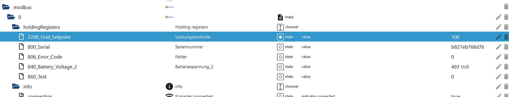

So, Hallo nochmals,
ich habe für mich jetzt eine tragbare, einfache Lösung gefunden. Zuerst zum Setup: Ich habe 2 Raspberrys laufen. Auf dem einen wie schon geschrieben läuft der IO-Broker (liest das Smartmeter aus, etc.) und auf dem anderen das Victron-Betriebssystem. Beide Pis (ein 2er und ein 3er) haben WLAN-Verbindung. Zusätzlich haben beide Pis ja eine Ethernet-Schnittstelle. Über die WLAN-Schnittstelle habe ich Remote-Zugriff. Die beiden Ethernet-Schnittstellen werden miteinander verbunden. Diesen vergebe ich auch zwei feste IP-Adressen die aber im gleichen Subnetz liegen. Dann installiere ich im IO-Broker einen Modbus-TCP-Adapter. Es muss nun noch lediglich der Modbus im Venus freigegeben sowie der Modbus-Adapter im IO-Broker auf den Slave (Venus) eingerichtet werden. Dann kann über den Grid-Setpoint der Victron (endlich Kabelgebunden!!!!!) gesteuert werden. Über ein kleines Script im IO-Broker (Blockly) wird dann der Victron mit den Daten des Smartmeter geregelt. Damit läuft das System erstmal. Über eine evtl. Direktverbindung des Smartmeter über den IR-Lesekopf mit dem Venus kann ja später nochmal nachgedacht werden. So, und nun ist Wochenende ;)
Schöne Grüße Peter
Hallo Peter Danke für die Rückmeldung Ist es auch irgendwie möglich die beiden Anwendungen auf einen Raspberry laufen zu lassen? Oder Warum braucht man dafür 2 Stk`? Braucht man dann weiterhin den Router oder kummunizieren die beiden PI's direkt über das Lan Kabel? Danke
Hallo Peter, die zwei Pis werden für diese Lösung gebraucht. Ich kann mir auch nicht vorstellen, dass man den IO-Broker parallel mit dem Venus laufen lassen kann. Mit virtuellen Maschinen oder diesen Dockern könnte es aber möglich sein. Damit habe ich mich aber noch nicht beschäftigt. Der Router ist damit nicht notwendig für die Kommunikation zwischen IO-Broker und Venus. Und: Oder Warum braucht man dafür 2 Stk`?. => Weils relativ schnell umzusetzen ist.

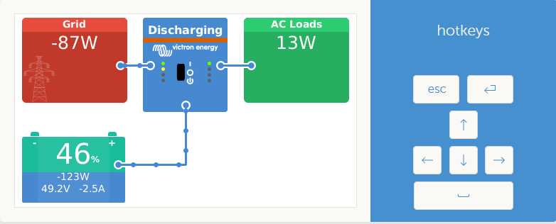

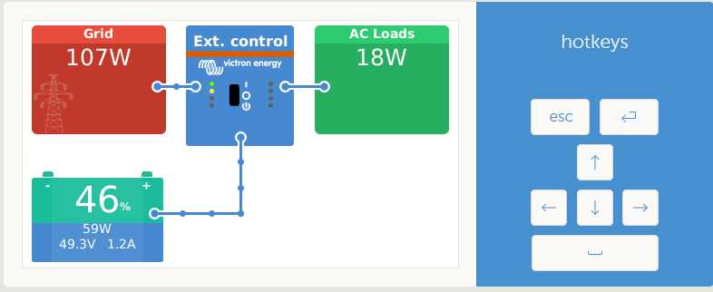

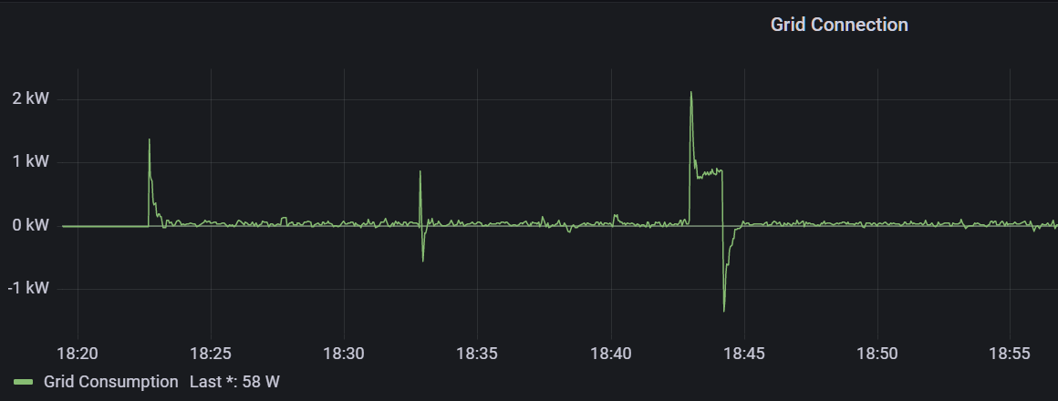

Falls es hier noch jemanden interessiert, ich habe das so ähnlich umgesetzt. Ich wollte weder einen extra Zähler installieren (habe schon einen eHz vom Netzbetreiber) noch eine Lösung haben die auf WLAN oder andere Geräte Dienste abhängt um die Abhängigkeiten klein zu halten.
Die für mich einfachste Möglichkeit war daher den Zähle per optischen Lesekopf direkt an den Venus-Raspi anzuschließen und ihn die ESS Regelung auf Nulleinspeisung machen zu lassen.
Natürlich sind die Werte mit 1Hz nicht ideal, aber ich finde es klappt überraschend gut.
Hier das Projekt: https://github.com/transistorgit/dbus-gridmeter-sml
Es ist mein erstes Venus OS Projekt, da gibt es noch viel zu verbessern, aber als Prototyp...
Im Anhang sieht man einen aktuellen Screenshot. Der Multiplus ist auf 50W Setpoint eingestellt. Der Verbrauch gegen 18:43 Uhr ist entstanden als kurz mehr als 3kW verbraucht wurden.
VG Bernd
