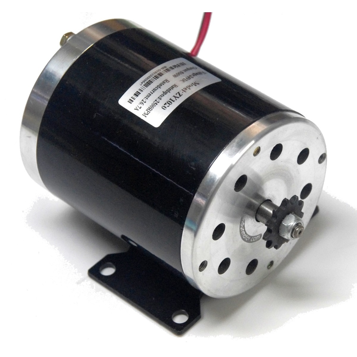

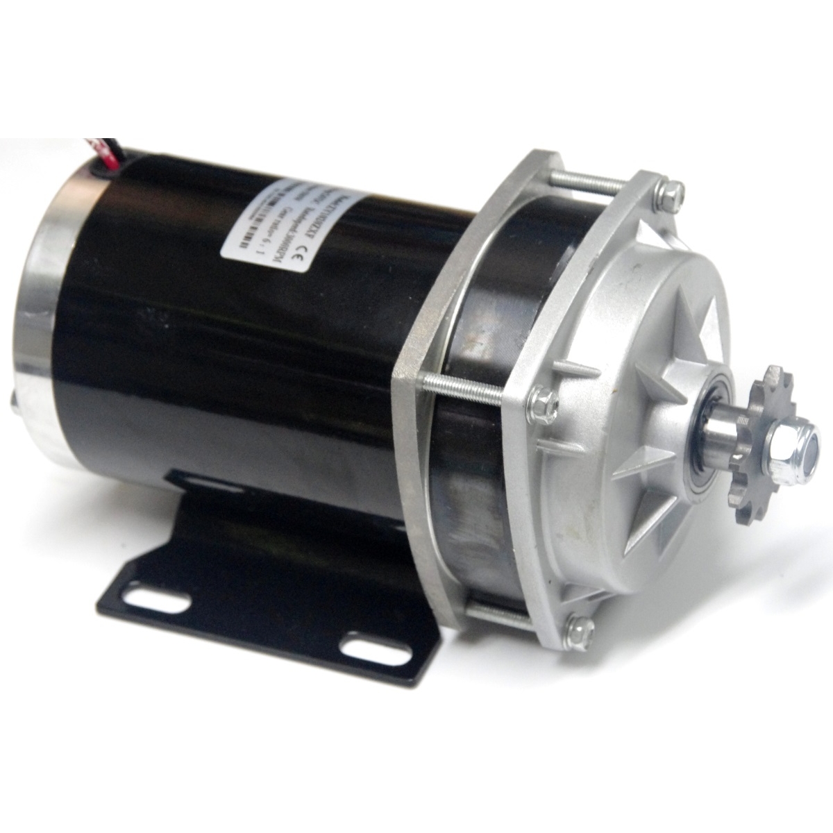

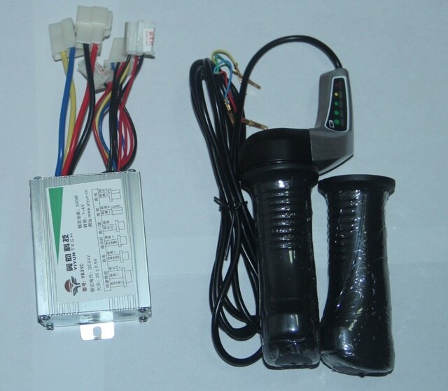

Grüßt euch Mein Sohn hat sich einen Elektroroller für die weiten Strecken die er in dem Werk in dem er arbeitet zurücklegen möchtet. Er kaufte dazu einen Komplettsatz aus Motor, Regler Akku und so weiter. Der erste Test ist eine Enttäuschung gewesen der Roller nur auf dem Boden hingestellt erreichte eine ganz schöne Geschwindigkeit aber wenn mein Sohn sich darauf stellt und damit fuhr da wurden die Anschlusskabel zum Motor sehr warm und der Roller kam kaum vorwärts. Ich habe ihm gesagt das der Motor eine viel zu hohe Drehzahl hat und so hat er den selben Motor mit angekoppelten Getriebe gekauft. Der Roller fährt jetzt zwar nur erreicht er kaum Schrittgeschwindigkeit wobei die Motorkabel nach kurzen Gebrauch wieder gut warm werden. Ich selbst vermute mal das die 500 Watt Leistung einfach zu wenig für den Roller sind. Der Roller hat ca. knappe 10 Kg Gewicht. Mein Sohn dann noch mit seinen gut 110 Kg dann sind auf dem Roller noch dicke Vollgummireifen mit geschätzten 20 cm Durchmesser verbaut. Da er sich in dem Werk damit blamiert steht er jetzt ungenutzt in der Garage. Ich frage mich wie viel Leistung Motor und Zubehör haben müssten das der Roller einigermaßen vernünftige Ergebnisse bringt. Mein Sohn hat sich für den Roller auch noch einen kleinen Anhänger für das Werkzeug (in der Größe eines Bierkastens) gebaut den er an den anhängen wollte aber daran ist gar nicht zu denken. Was ist euere Meinung dazu? Gruß Ernst

Vermutlich paßt entweder die Kraftübertragung nicht zum Motor oder der Motor nicht zu Akku und Regler. Die fertig käuflichen Chinadinger haben alle brushless, BLDC Motoren und Akkuspannungen zwischen 28 und 48V. Jedenfalls die hier zur Reparatur herkommen.

Das Datenblatt vom Motor gibt es z.B. dort: http://www.peacemotor.com/p_l.aspx?id=161 Aus 24V * 26,7A = 640,8W mit 500W Leistungsabgabe ergibt sich ein Wirkungsgrad von 0,78 und scheint durchaus plausibel zu sein. Bei 2500 U/min wäre das Moment 1,91Nm. Eine Übersetzung muss sinnvoll gewählt werden. Die Pedelecs liegen bei rund 40 bis 60Nm. Nachdem noch eine Last gezogen werden muss, sollte die Untersetzung insgesamt bei rund 40 liegen, um auf ungefähr 80 Nm zu kommen. Das bezieht sich aber auf Räder mit einem Radius von 0,32m und bringt so eine Vortriebskraft von 120...240N. Die Vollgummireifen haben 20cm, d.h. einen Radius von 0,1m. Um einen Schub von 240Nm zu bewirken, muss an der Achse des Rades das Moment: M=F*r=240*0,1m=24Nm anliegen. Um dies zu erreichen benötigt der Motor eine Untersetzung von rund 12-fach auf die Achse des Gummirades. Die Höchstgeschwindigkeit wäre dann 2500U/min : 12 = rund 200U/min oder 3,3 U/sek des Rades. Eine Umdrehung des Rades wären: 2*pi*r = 0,6m Geschwindigkeit wäre dann 0,6m*3,3=2m/s also rund 7km/h. Diese Auslegung ist sinnvoll, wenn er mit dem Gefährt auch noch auf Steigungen mit 10% halbwegs kräftig mit Last anfahren können muss. Wenn das nicht notwendig ist, dann kann der die Untersetzung nur halb so groß machen und legt es auf 14km/h aus.
