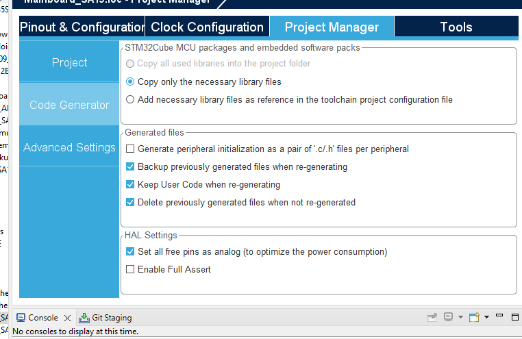

Hallo allerseits,
vor kurzem habe ich ein Bastlerprojekt mit einem STM32F7-Nucleo
angefangen und habe jetzt gewisse grundsätzliche Schwierigkeiten mit der
HAL. Das erste Problem war, dass es mir beim Codegenerieren meinen
eigenen Code ohne Vorwarnung gelöscht hat. Gut, anscheinend darf man nur
in den vorgegbenen /* USER CODE */ -Blöcken schreiben. Aber auch das
bringt Probleme mit sich, bspw. verwende ich die UART und den
Netzwerkanschluss. Da die Initialisierung der Netzwerkperipherie den
Verbindungsaufbau mit IP-Vergabe mittels DHCP beinhaltet, dauert das ein
paar Sekunden. Also möchte is sofort nach Initialisierung der UART den
Status an den PC senden und nicht erst auf das LAN warten. Einen
USER-CODE-Abschnitt gibt es aber nicht zwischen beiden Inits. Mein
Workaround war einfach den UART doppelt zu initialisieren, also vorher
im User-Code selber MX_USART3_UART_Init(); aufzurufen. Das Vorgehen
scheint mir aber nicht ideal.
Das nächste Problem ist, dass das Handle für den UART in main.c
definiert ist. Wie kann ich das in anderen Dateien verwenden, ohne das
Handle vorher in eine globale Variable zu kopieren, was mir wieder eher
wie ein Hack vorkommt?
Mir scheint das alles brutal unflexibel, offensichtlich mache ich was
falsch. Andererseits ist die main.c schon ohne mein Zutun recht
aufgebläht, was m.E. schlechter Stil ist.
Wie ist also das richtige Vorgehen im Umgang mit der HAL? Vielleicht
gibt es ja ein paar Tricks, die man verstanden haben muss. Wo legt man
seinen eigenen Code am Besten an, welche Dateien und Bereiche lässt man
lieber unangetastet?
Vielen Dank!

J. S. schrieb:
> git hilft auch, nur nicht vergessen vor dem Code generieren einen Commit
> zu machen.
Man kann in CubeMX einstellen, dass es vor der Codegenerierung
automatisch ein Backup erstellt; diese Option würde ich immer
aktivieren.
Also wenn man sich konsequent daran hält, den eigenen Code in die
vorgesehenen Blöcke (User Code Begin, User Code End) zu platzieren, dann
gibts in der Regel überhaupt keine Probleme mit überschriebenem Code.
Gast #7267701
@johnny
Das sind gute Tipps, und ohne dein Screenshot wäre es schwierig zu
finden gewesen. Danke!
