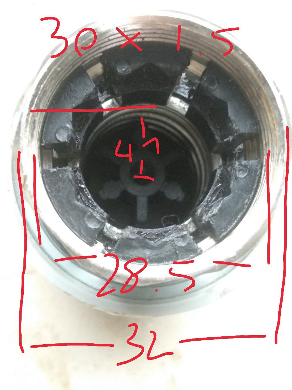

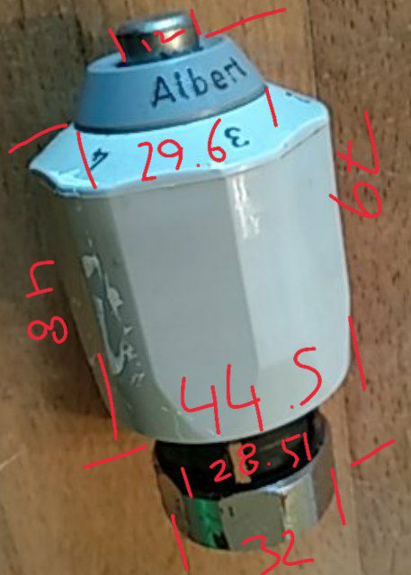

wir haben in unserer Mietwohnung zum Teil sehr alte
Rippenkörperheizungen mit uralten Thermostaten, siehe Bilder im Anhang.
Da steht Albert drauf und ich habe bisher noch keinen Heizungsthermostat
gefunden, der den ersetzen könnte.
Der Ventilstift am Heizkörper ragt viel zu lang in den Thermostat rein,
im Vergleich zu neueren Heizkörperventilen.
Der geht vom Ende der Überwurfmutter (32 hat diese außen, innen: 28.5,
also vermutlich ein 30er Gewinde) bis zur Nut, wo der Stift aufsitzt
ganze 41 mm, wenn der Drehknauf ganz rein gedreht ist.
Bei Adaptern finde ich in den Auflistungen der passenden alten
Thermostate allenfalls "nicht verfügbar":
https://www.haustechnikverstehen.de/die-grosse-uebersicht-adapter-fuer-thermostatventile/#Albert_Ventile_ndash_M30_x_15
Wobei ich vermute, dass so ein Adapter schon passen würde. Wird
vermutlich schon lange nicht mehr produziert.
Wir haben noch drei dieser Dinos im Einsatz, einen musste ich schon
stilllegen, also das Heizungsventil mit einem Band dauerhaft schließen.
Ich frage das hier in der Hoffnung ein Tüftler kennt so was noch oder
einen Trick, wie man das adaptern kann.
Es ist mir klar, dass die eigentliche Lösung ein neuer Heizkörper wäre,
aber das ist ja Vermietersache und ich will das lieber im Kleinen lösen.
Danke für Tipps.

Gast #7267728
Es reicht, das Ventil auszuwechseln.
Das kann sogar ein in den Ventilkörper geschraubter Einsatz sein,
allerdings muss man auch für dessen Tausch die Heizung entwässern.
Ja, ein Adapter ist das, was Du suchst. Im Grunde genommen ein Stück
Rohr mit dem passenden Innengewinde, um es auf das Ventil zu schrauben
und einem passenden Außengewinde, um darauf wiederum einen neuen
Thermostatkopf schrauben zu können.
Für funktionierende Ventile und Ventilköpfe ist übrigens auch Dein
Vermieter zuständig, der vermietet Dir nämlich eine Wohnung mit einer
funktionierenden Heizung, und nicht nur Teile davon, an denen Du selbst
herumbasteln müsstest.
Sinnvoller ist es, das komplette Ventil zu tauschen, denn das ist
offenkundig steinalt, und damit vermutlich ziemlich schwergängig, weil
verkalkt oder mit anderen Ablagerungen verkrustet.
Dein "Albert" dürfte locker seine 40 Jahre draufhaben, da kann man auch
als Vermieter mal neuere Ventile einbauen.
Gast #7267742
Moin!
Nein, es gibt spezielle Werkzeuge mit einer Art Schleuse, mit denen sich
das sehr schnell und ohne Entwässern machen lässt. Danach muss man
höchstens noch entlüften. Ich würde beim nächsten Fachbetrieb
nachfragen.
#7267752
Jeder gute Heizungsmonteur sollte das ohne Wasser ablassen können.
Entweder friertman die Rohre vor und hinter dem Heizkörper ein, sowas
ist im Sanitär/Heizungsbau Standart:
https://www.shk-profi.de/artikel/shk_Kaeltemittelfreies_Rohreinfriergeraet_1488881.html
Oder man nimmt ein geeignetes Werkzeug dazu, hier ein Beispiel:
https://www.youtube.com/watch?v=oKShG1qe60M
