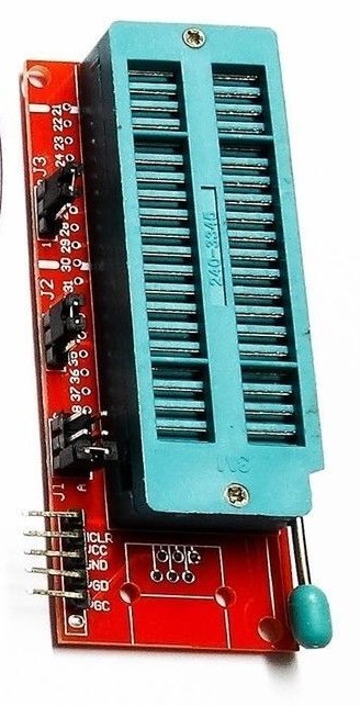

von Michael S. (misax)
und zwar diesen hier.
ein halbes Dutzend anderer PIC-Typen lassen sich mit dem einwandfrei
programmieren
von Teo D. (teoderix)
Mit den Jumpern alles klar?
Billigst Zeug vom Chinamann. Bei solchen oä. Fehler, mal die Lötungen
etc. prüfen.
Jumper sind klar und ich habe im Anschluss einen 16F887 draufgesteckt,
der und einige andere gehen einwandfrei
so ich hab jetzt mal meinen ursprünglichen selbst auf einem Breadboard
zusammengesteckten Programmier-Aufbau "von vor ein paar Wochen" wieder
hervorgeholt und da geht die Programmierung einwandfrei ! Iregendwas auf
dem mitglieferten Adapter stört den 18F4550 wohl, was meine anderen
(übrigens alle 16F...) nicht stört. Strange. Aber so langsam bekommt man
ein Gefühl dafür, was bei den PICs alles falsch laufen kann. Da ist die
Atmega-Welt viel viel einfacher, das ist alles sozusagen "Plug n Play".
Aber das ist ja auch wohl grade die Herausforderung bei den PICs...
Michael S. schrieb:
> Da ist die
Nö, glaub ich nich (kenne AVRs nich) liegt aber sicher am PicKit, das
ist da ziemlich empfindlich. Selbst <30cm Kabellänge zum µC, kann unter
Umständen, schon problematisch sein. Da verwundert's nicht, das ein paar
Stecktontakte, inkl. Jumper und Textool-Sockel (sind auch oft gefälscht
und minderwertig!), sich da schon mal zickig verhalten.

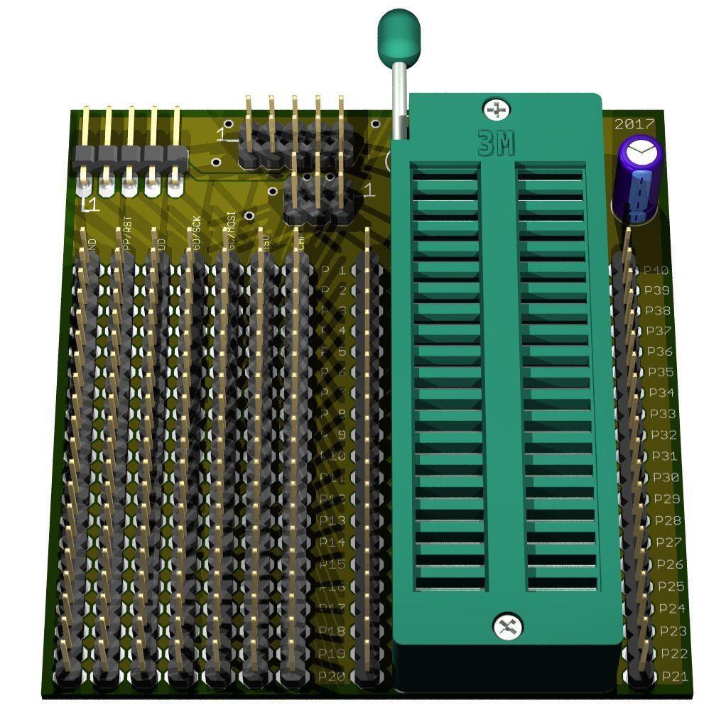

von Fred R. (Firma: www.ramser-elektro.at/shop) (fred_ram)
Der Textool Adapter ist Schrott. Kann man mit den PIC12F157X auch nicht
verwenden.
Da werden nur die alten 0815 Pics unterstützt.
Deswegen haben wir dann einen universellen ICSP Adapter gebaut, welcher
mit Jumpwires mit dem PIC Sockel verbunden wird.
