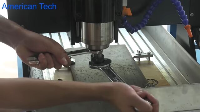

KArl Fred M. schrieb:
> Notfalls wäre ich auch erstmal nur mit Alu zufrieden
Das schafft meine 6040 mit Kugelumlaufspindel, vollunterstützen Wellen
und HF Spindel. Wobei Fräsen im eigentlichen Sinne nicht stimmt.
Das ist eher so ein Abraspeln mit feinsten Spänen.
Zu mehr reicht die Stabilität nicht.
Die Rattermarken siehst Du ja in dem verlinken YT Vid selbst.
Sieht ein wenig wie rausgebissen aus und frag nicht nach Toleranzen.
Beim Eintauchen des Fräsers gerne Fräserbruch, weil der das Wandern
anfängt.
Inklusive Aubauschneide, weil man keinen echten Span abnehmen kann.
Aber es geht mit Spiritus Schmierung und handverlesenen Parametern.
Mit Wirbelfräsen, Schlichtgang und viel Zeit kann man das durchaus mal
machen.
Eisen ist weit außerhalb der Möglichkeiten.
Dazu muss eine Maschinen sehr steif sein und das ist dann keine China
Portalfräse aus Alu Profilen.
Für eine Fräse die Eisen kann, würde ich was altes, gebrauchtes,
manuelles auf CNC umrüsten.
Oder eben so ab 5K€ in die Hand nehmen.

von Max M. (Gast)
> ob die für meine Sachen geeignet sein
> wir
Was wäre das?
Bei den zuletzt verlinken Vids sieht man die massiven
Schwalbenschwanzführungen.
Das ist eher sowas auf CNC umgerüstet.
https://www.swm-maschinen.de/swm-bohr-und-fraesmaschine-vario-fraesmaschine-vmd-16-l
von Max M. (Gast)
> Hier die Proxxon bei Stahl
Ich höre ein starkes Vibrieren als der Fräser tatsächlich Material
berührt und dann sehe ich ein im Kreis fahren ohne Materialabtrag.
Beim Alu ähnlich.
Es wird in 10tel zugestellt.
Das ist Alu Pulver und kein Alu Span was da abgenommen wird.
Faktisch richtig das die Metall fräsen kann.
So wie meine 6040.
Nur eben nicht mit vernünftigen Vorschub.
Für das eine oder andere Teil langt das.
Kostet Fräser und viel Zeit, aber im prinzip geht das.
Fragst Du aber einen der eine richtige Maschine hat und seinen
Zahnvorschub nicht der äußerst begrenzen Fähigkeit eines
Männerspielzeugs wählt, lacht er dich aus.
