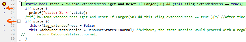

Ich habe auf meiner Hardware einen Taster, den ich entprellen will und
komme hier bei einem seltsamen Verhalten in einer Funktion nicht weiter.
Der Debugger geht immer in die if-Bedingung rein und erzeugt dort auch
keinen Haltepunkt.
Wenn ich die Bedingung mit einem anderen Inhalt wie dem printf befülle,
gibt es keine Probleme.
"this" ist eine Taster-Klasse der eine Hardware-Klasseninstanz übergeben
wird.
Wisst ihr, was ich tun könnte, um das Problem tiefer zu verstehen?
Danke
Hannes

Dir ist bewusst dass das "static" dafür sorgt dass die Anweisung in
Zeile 72 nur genau 1x ausgeführt wird, um die Variable zu
initialisieren? Wenn state dann auf false initialisiert wird, bleibt es
das auf ewig, und auch über alle Instanzen deiner Klasse hinweg (außer
du änderst es später noch explizit).
Gast #7267949
> keinen Haltepunkt.
Damit ist relativ klar, dass der Compiler die Bedingung als dauerhaft
true (oder false) erkennt, und darum die Auswertung selber weg
optimiert. Was natürlich dann ein Breakpoint setzen unmöglich macht.
Wenn ich der Compiler wäre, würde ich ebenfalls die beiden
if(state)-Abfragen zu einer zusammenfassen, wodurch natürlich die zweite
Abfrage "verloren" geht.
Ist state tatsächlich auch mal 0?
Zeig doch mal an 2 Beispielen wie dieser Satz gemeint ist.
OP #7268311
Danke, dass ihr so zahlreich antwortet.
Also ich bin eher noch Programmieranfänger, deswegen kann ich mit "Race
Conditions", "guards" und "thread safe" leider (noch) nichts anfangen.
Ich habe das static gesetzt, damit state beim Aufrufen der Funktion
nicht jedes Mal neu initialisiert werden muss. Ich dachte, das ist für
die Performance besser bzw. hat zumindest keine Nachteile.
"state" habe ich nur mal testweise erstellt, damit mir das im
Watch-Fenster gleich angezeigt wird. Die eigentliche if-Bedingung ist
die auskommentierte mit der &&-Verknüpfung.
@Lothar
Ja, "state" ist die ganze Zeit 0.
Ich meinte, dass der Haltepunkt für die if-Bedinung erzeugt wird, in der
nur das printf enthalten ist. Für das andere if wird der aber nicht
generiert.
Nee, da wird nichts zusammengefasst, der Debugger geht ja bei state == 0
auch nicht zum printf, aber danach dann in die andere if-Abfrage rein.

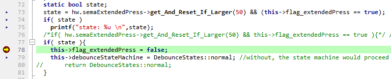

Persönliche Seite #7268316
"state" klingt so nach aktuellem Zustand, aber ein Zustand der sich nie
ändert klingt irgendwie verkehrt.
> generiert
Breakpoints werden nicht erzeugt oder generiert, die setzt man
manuell... Der Debugger folgt auch oft nicht dem Verlauf im Code. Der
Compiler zerwürfelt und die Zeilen und sortiert sie um, sodass die
Abfolge im Debugger nicht immer so erscheint wie das Programm sie
tatsächlich ausführt. Das Programm kann aber durchaus trotzdem
funktionieren... Bei solchen Details hilft es auch den Assembler-Code
anzuschauen.

OP #7269023
> manuell...
Ja, korrekt. Also ich meinte bei meiner IDE diese kleinen blauen Pfeile.
Nur an diesen möglichen Stoppmarkern kann man die Breakpoints setzen

OP #7285276
Noch ne kleine Nachinformation:
Ich habe die if-Bedingung dann so geschachtelt:
  if( hw.semaExtendedPress->get_And_Reset_If_Larger(10) ){
    if( this->flag_extendedPress == true ){
Das macht den Code etwas besser lesbar und beseitigte auch das initiale
Problem.
