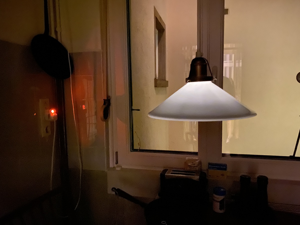

Ich habe eine Lampe über dem Küchentisch hängen, die manchmal (nicht
immer der Fall) ausgeht, wenn jmd im Bad das Licht anschaltet. Das tritt
auch manchmal auf, wenn die andere große Deckenlampe in der Küche
eingeschaltet wird.
Die Lampe um die es geht, ist eine LED Lampe die mit einem längeren

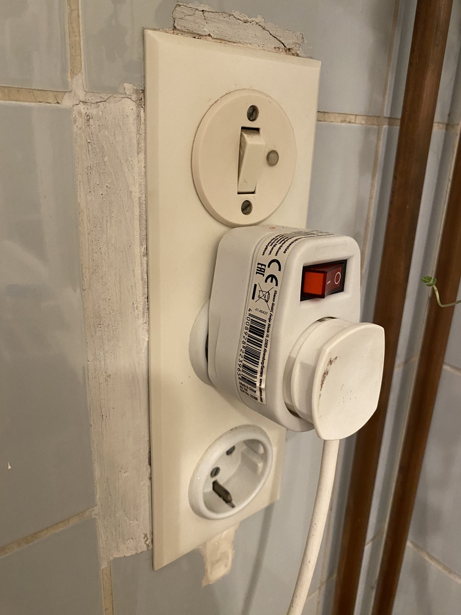

Kabel ca. 3m an einer Steckdose eingesteckt ist. Dort habe ich noch
einen Zwischenstecker mit Schalter. Der Schalter am Stecker (rot
beleuchtet) bleibt an.
Aufgefallen ist mir auch noch, dass die Lampe nicht komplett ausgeht.
Sie wird nur sehr schwach und bei Dunkelheit sieht man, dass sie noch
etwas leuchtet.

Das "leise" glimmen kommt durch kapazitives Übersprechen.
So bekommt die eigentlich ausgeschaltete Lampe doch noch etwas Strom.
Es liegt auf recht langem Wege eine Phase
neben dem abgeschalteten Leiter für die Lampe.
länger als es per normaler Installation in der Wand wäre.
Die Schlaufe geht ja erstmal nach unten.
Es gibt auch LED-Lampen,
die in solchen Fällen einmal kurz alle paar Sekunden aufblitzen.

Was ist das für ein Zwischenstecker?
Irgendwas mit "smart home"?
Wenn die Lampe glimmt oder ab und an blinkt deutet das oft auf einen
Halbleiterschalter mit Leckstrom (Snubber?) hin.
Also erst mal versuchen ob es ohne Zwischenstecker funktioniert.

Der Zwischenstecker mit Schalter ist so ein ganz normaler. So wie bei
manchen Steckdosenleisten. Nix mit Smarthome o.ä.
Was schaltet dieser, die LED Lampe?!
Der Inrush-Current, ist auch bei LED-Lampen, nicht von schlechten
Eltern. Diese Schalterchen mögen das meist garnicht gerne ->
Kontrollieren.

●DesIntegrator ●. schrieb:
> ob das eine Mietwohnung ist...
Scheint ein Altbau zu sein. Fenster zum Innenhof, von dem kaum Licht
kommt, sonst würde man nicht am Fenster direkt eine Lampe nachträglich
montieren. Offene Rolladenkurbel und außen ausstellbare Rolladenführung.
Aufputz-Installation oben links. Licht kommt eher vom Fenster hinter dem
Fotografen.

von Flo K. (gasfisher)
> interessant wird natürlich,
> ob die Glimmlampe im Schalter an bleibt, oder auch mit aus geht.
> wie siehts dann aus? wie verhält sich das?
Also die Glimmlampe im Schalter an der Steckdose bleibt an wenn die
led-Lampe überm Tisch ausgeht. (Sieht man ja im Foto).
Und um die Lampe dann wieder in den normal Betrieb zu versetzen, schalte
ich sie einfach kurz an dem Schalter an der Steckdose aus und wieder
ein.
bisher bin ich noch nicht weiter zum Testen gekommen…
Ps: ja, ist ein Altbau. Ca. 120 Jahre alt. Die Elektrik scheint mir aus
Zeiten zu sein wo noch nachtspeicher-Öfen in Mode waren. Zumindest
deuten diverse Beschriftungen im sicherungskasten darauf hin. Und der
Stromzähler hat zwei Zähler. Einen Für Tag, einen für nachts.
Pps: das Fernglas im fester sind Salz und Pfeffermühle! :D
Hier ein Foto vom Schalter

von Teo D. (teoderix)
Ääää, tut das nich höllisch weh? ;DDD
denn hamwers ja.
