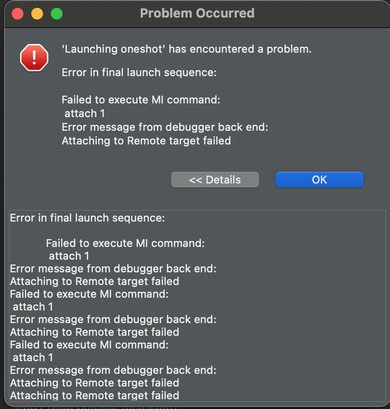

Habe hier 3 Stck. STM32F103C8T6 (BP, blue pill), die ich mit
STM32CubeIDE mittels BMP Usb Stick (ein auf BMP umprogrammierter XTW
ST-LINK V2) programmieren will. 2 von ihnen lassen sich problemlos
programmieren über GDB Hardware debugging, über die 4 Pins (3.3V, GND,
SWIO, SWCLK) angeschlossen.
Bei einem der drei jedoch sagt STM32CubeIDE aber immer, s.Bild, es gebe
ein Verbindungsproblem zum Target.
Jetzt meine Frage: entweder die BP ist kaputt oder sie wurde mal so
programmiert, daß das SWD-Interface nicht funktioniert. Wie könnte ich
die BP zurücksetzen?

Es sind Fälschungen im Umlauf, bei denen die SWD Schnittstelle nicht
funktioniert. Und ja, man kann die STM32 so programmieren, dass SWD
deaktiviert wird. Sowohl der generierte Code von der Cube IDE als auch
Arduino tun das per default.
Da kommst du mit den Boot Jumpern heraus:
Boot0 = HIGH
Boot1 = LOW
Dann Reset drücken.
Danach wartet er auf einen Firmware Upload, wahlweise seriell oder per
SWD.

Mit dem Boot0 Jumper + Reset aktivierst du den Bootloader. Nach einem
Reset ist die SWD Schnittstelle erstmal aktiv. Der Bootloader lässt die
SWD Schnittstelle auch aktiv, das ist der eigentliche "Trick".

Oh Wunder, das hat's jetzt gebracht. Einmal BOOT0=1 gesetzt, Reset,
Programm (via SWD) geflasht. BOOT0=0 gesetzt. Programm noch mal via SWD
geflasht und Board tut's wieder wie einstmals. Danke!
