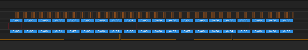

Nun habe ich es auf DMA umgebaut.
Das versenden vom write_buf funktioniert, Werte in Registern setzen.
Durch senden des write_buf mit den Registeradr. sehe ich auch mit dem
LA, dass die vorher gesetzten Werte wieder herausgetaktet werden.

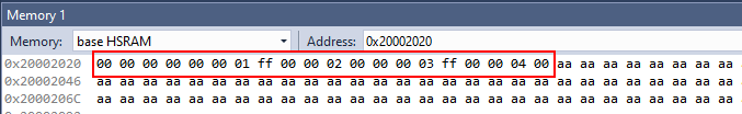

Jetzt ist es aber so, dass die Empfangenen Bytes im RX Buffer verschoben
sind um 3 Byte, die hinten wiederrum fehlen.
Das versteh ich jetzt echt nicht.

Also was ich schon mal sehen konnte, ich muss mehr takten als ich lesen
möchte. Und zwar um diese 3 Byte.
Wo diese herkommen ist noch offen.
Ich dachte erst, das wären evtl. die 3 Byte = 24bit, die einer
Registergröße entsprechen. Macht aber irgendwie kein Sinn.
1 Byte würde ich verstehen. weil ich ja erst die Adr. übermitteln muss
bevor ich den Wert erhalte. Dieses eine Byte würde auf MISO 0 sein.
Muss ich mir morgen nochmal genauer anschauen.

Fazit:
1x 0x00 beim RX DMA Job start
1x 0x00 beim TX DMA Job start
=> 2 Byte zuviel.
Wenn ich nun 20 Byte lesen möchte, muss ich den RX Job auf 22 Byte
einstellen und den TX auf 21 Byte (1 Byte bedingt durch die Shift
Register).
So passt es nun.
