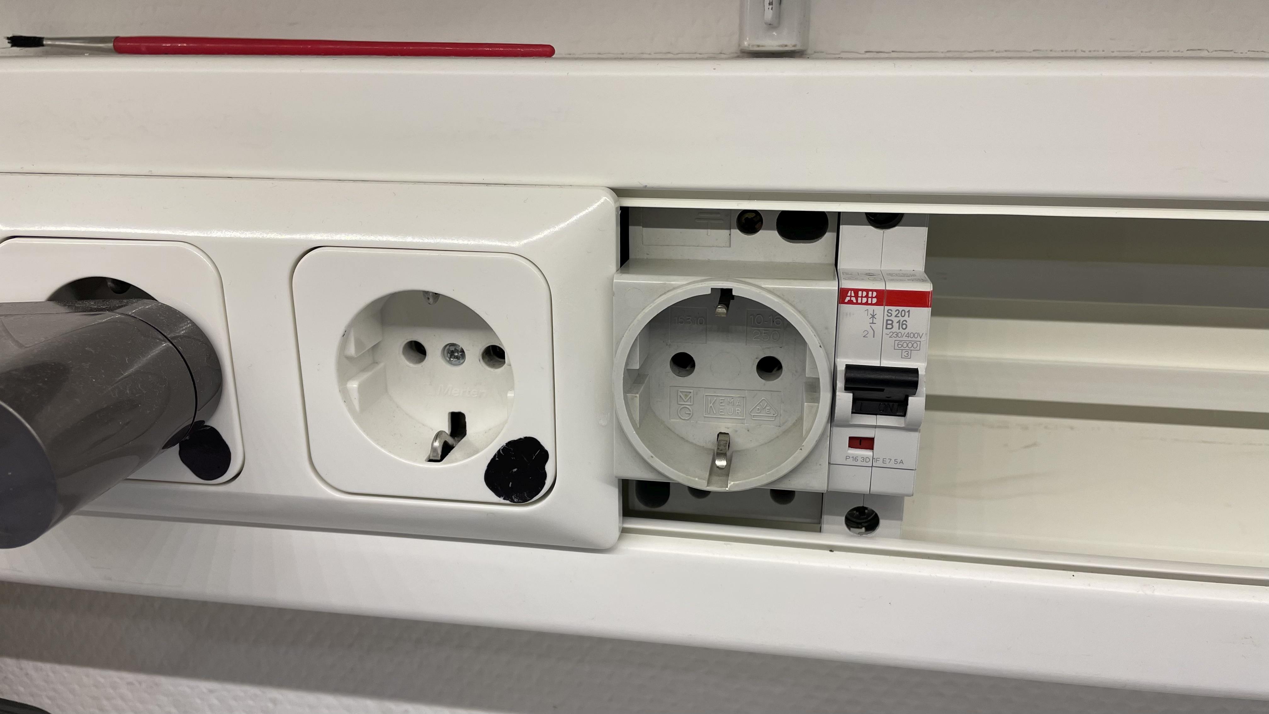

von Thomas R. (thomasr)
Der große Brüstungskanal hat oberhalb und unterhalb der Doseneinsätze
auch noch einiges an Platz! Und die meisten BR haben eine Art Hutschiene
für die Befestigung der Dosen, die tatsächlich auch als 35mm Hutschiene
fungieren kann. Jedes REG passt da drauf, auch Steckdosen etc.
Wollte es selbst ausprobieren, voila! Mit den REG Steckdosen kann man
kaum weniger breit bauen und benötigt auch keine teuren Einbaudosen.

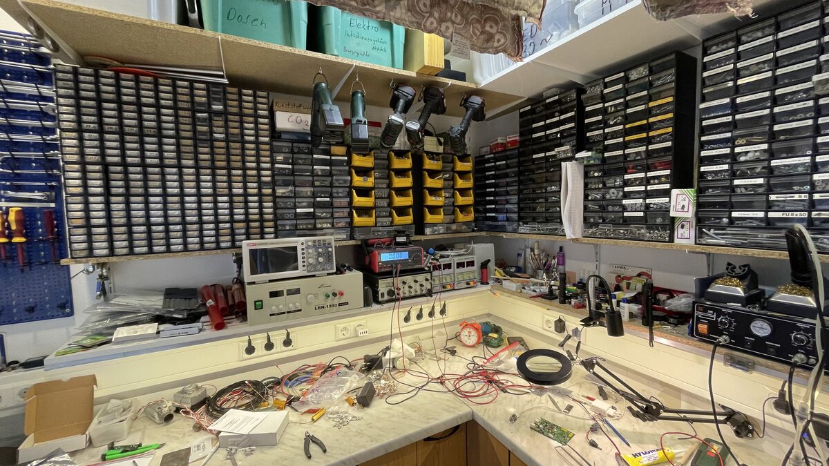

Selbst mit 21 Steckdosen auf zwei Kreisen ist da noch Platz 😎🤓
von my2ct (Gast)
Die ganzen, fest im Regal stehenden Geräte erfordern keinen Steckplatz
in dem gut zugänglichen Brüstungskanal. Da reicht eine Steckdosenleiste
hinten im Regal - würde schon mal 6 Dosen im Kanal sparen.
Aber mit einem 21-Dosen Brüstungskanal kann man sich natürlich besser
brüsten - aka Sch....längenvergleich

Wozu, Platz für weitere Dosen im Kanal hat er doch noch mehr als genug;
wenn da am Foto 21 Dosen sind, dann ist da ja noch problemlos Platz für
min. 30 weitere.
