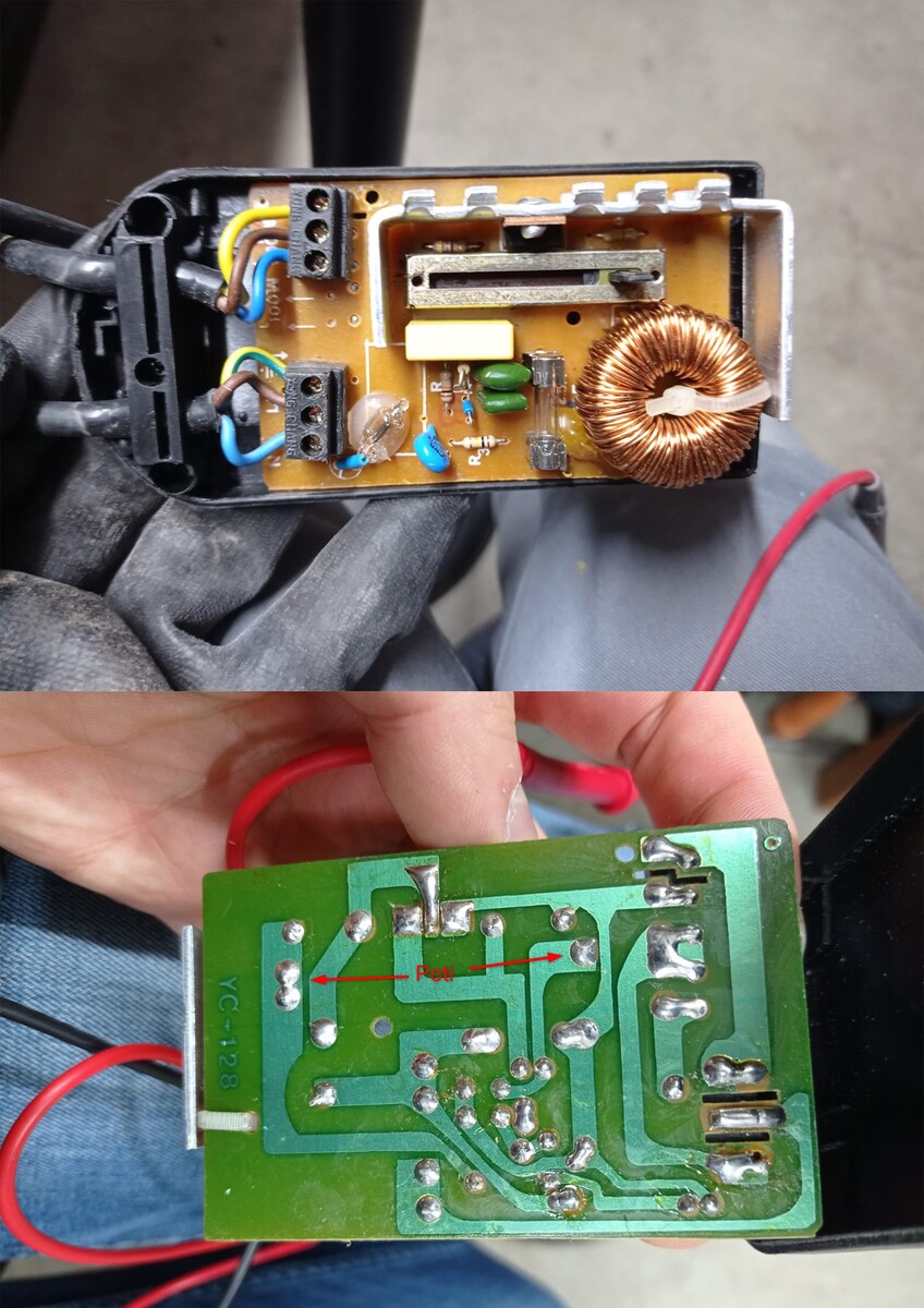

ich habe einen defekten Dimmschalter bei einer Stehlampe. Die Lampe
funktioniert aktuell nicht mehr. Zuerst funktionierte der verbaute
Schieberegler nurnoch mit Druck (Wackelkontakt), jetzt garnicht mehr. Im
Anhang befindet sich ein Bild der Platine. Die auf dem Bild zu sehende
Feinsicherung ist noch funktionstüchtig. Am Eingang liegen 230V an, am
Ausgang (egal wie der Schieber steht) 0V, irgendetwas ist also defekt.
Wie kann ich das Poti (Schiebregler) messen? Ich hätte an den Kontakten
(siehe Markierung im unteren Bild) einen Widerstandswert abhängig von
der Stellung des Schiebers erwartet. Allerdings bekomme ich immer 0 Ohm
angezeigt. Wenn ich die Spannung messe zwischen Poti und Erde bekomme
ich werte von 140V-230V. Scheinbar macht das Teil also noch irgendetwas.
Wo ist mein Fehler? Und was ich auch nicht ganz verstehe, wieso sind die
zwei Lötpunkte des Potis links im Bild miteinander verbunden? Ich
brauche doch drei Kontakte normalerweise (Vcc, Output, Gnd)?
Ich hatte auch versucht den gelben Kondensator zu messen. Der hat etwas
eigenartige Aufschriften (keine Farad-Angabe). Auf ihm steht "0.1K,
275V~X2, GMF MPX/DAIN". Falls das 0.1uF sein sollen messe ich etwas
anderes, nämlich 50nF.
Habt ihr eine allgemeine Vermutung oder einen Tipp was das Problem sein
könnte? Mein Elektronikwissen ist leider etwas eingeschlafen.
Viele Grüße und danke vorab.

Schieberegler sind Staubfänger. Häufig halten diese Schieberegler nur
durch umgebogene Laschen zusammen. Wenn die Widerstandsschicht noch gut
ist: auslöten, aufbiegen, Feder nachbiegen und wieder zusammenbauen.
> angezeigt.
Sicher Null Ohm?
Oder hochohmig, je nach Anzeige  auch OL?
Nur für Spannungsteiler!
Sonst ist nur der Schleifer und ein Ende für Regelwiderstand
notwendig, allerdings sollte man ein Ende des Potis mit dem Schleifer
verbinden - verhindert bei Schleifkontaktausfall, dass die
weitere Schaltung in der Luft hängt...
Das kann dann je nach Anwendung unangenehme Erscheinungen geben...
