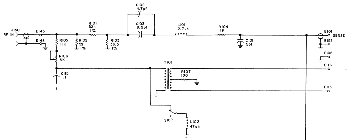

den obigen Schaltungsteil möchte ich gerne nachbauen. Es handelt sich um
eine Testvorrichtung für einen Funkpeiler. Damit werden quasi die von
der Antenne kommenden Signale (Sense, Sinus, Cosinus) simuliert, um den
Funkpeiler zu testen.
Es wird links ein unmoduliertes Signal von einem Testsender (200 kHz bis
1,8 MHz) eingespeist. Das Sense-Signal wird quasi nach rechts
durchgereicht. Über T101 wird ein symmetrisches Signal erzeugt, das auf
einen Spannungsteiler geht. Über einen Stufenschalter mit zwei Ebenen
werden dann Sinus- und Cosinus-Signal entsprechend der zu simulierenden
Peilung erzeugt.
Der Schaltungsteil hinter C115 geht auf eine Pufferstufe und ist nicht
interessant.
Mir geht es um T101: Zu diesem Bauteil habe ich keinerlei Informationen.
Es handelt sich aber um einen Ringkern mit drei Wicklungen. Wie finde
ich am besten heraus, wieviele Windungen aus welchem Draht ich
aufbringe, um einen Breitband-Trafo für den o.g. Frequenzbereich zu
bauen?
Informationen über Ein- und Ausgangsimpedanz sowie
Übertragungsverhältnis versuche ich noch aus der Schaltungsbeschreibung
zu extrahieren.

Da ja schon 100 pF in die Schaltung gezeichnet sind, wird die
Resonanz der Primaersseite deutlich ueber 1.8 MHz liegen muessen.
Weil sonst mit breitbandig nichts ist...
Versuchen koenntest du 5 MHz evtl. weniger.
Ich hoffe du hast einen passenden Sweeper fuer den Bereich.
Um einige Versuche wirst du nicht umhinkommen.
Die Drahtdicke waehlt man dann einfach so, dass moeglichst viel
Kupfer in den Kern passt.
> einen Stufenschalter mit zwei Ebenen  werden dann
Aus einem 0 und einem 180 Grad verschobenen Signal kann man
keinen Cosinus erzeugen. Mit einem Stufenschalter, egal wie
viele Ebenen erst recht nicht :).
Passende Ferritmaterialien gibt es z.B. von Amidon.

Der Allpass versteckt sich wohl im oberen Zweig.
Ob der das ueber einen Bereich von 1 zu 9 aber ausreichend gut tut?
Aber trotzdem: Nur aus 0 Grad und 180 Grad kann man keinen Cosinus
ausrechnen.
Simulieren soll das der TO mal gefaelligst selber.

Einen Ferrit-Ringkern für Breitbandübertragung benutzen,
und soviele Windungen aufbringen das die Eigenresonanz,
also die Resonanz was die Spule mit seiner Parasitären
Kapazität hat, etwa bei 1MHz liegt, dann ist Übertragung
am breitbandigsten. Also austesten und ausprobieren wo
die Spule ihre Eigenresonanz  hat.

Ein Breitbandtrafo ist nicht unbedingt notwendig da die Testvorrichtung
nur für 550kHz gedacht ist. Normalerweise würde man auf einen MnZn Kern
zurückgreifen. Wegen der niederohmigen Last des Übertragers wird auch
ein NiZn Kern ausreichen, ohne mit der Windungszahl übertreiben zu
müssen. Um die korrekten Pegel zu bekommen, wäre es wichtig das
Übersetzungverhältnis Primär:Sekundär zu kennen. Pegelunterschiede
zwischen "Sense" und "Loop" lassen sich aber, im gewissen Umfang, mit
R106 ausgleichen.
Welcher 100pF Kondensator? Primärseitige Resonanz?
Der Stufenschalter und der zugehörige Spannungsteiler stellt in
Verbindung mit dem Übertrager nur die notwendigen Pegelverhältnisse
(+/-1, +/-0,707, 0) zur Verfügung. Die 90° Phasenverschiebung, bezogen
auf "Sense", passiert vor dem Übertrager mit Hilfe der (zuschaltbaren)
Induktivität L102 (47uH).

So ist es. Du scheinst erkannt zu haben, worum es geht, und dich
auszukennen :)
Das Pegelverhältnis habe ich noch nicht herausgefunden, aber am
Wochenende wollte ich mich wieder um das Projekt kümmern.
