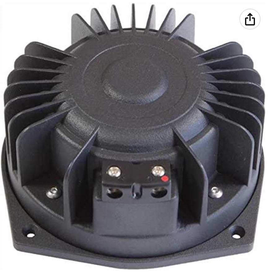

von Thorsten R. (halogenfan)
Vielleicht sowas nehmen und Körper- bzw. Boden-Schall auf die Anlage
übertragen:
https://www.conrad.de/de/p/sinuslive-mbp-koerperschall-lautsprecher-1656289.html
Einfach einen Audioverstärker dran hängen und zeitgesteuert ein mp3 mit
Klopfgeräuschen oder Ähnliches abspielen.
Es gibt diese Körperschall Lautsprecher auch sicherlich für noch mehr
Leistung.

von Gunnar F. (gufi36)
Martin schrieb:
> Kennt jemand ein passendes Bauteil
nimm einen Bass-Shaker. Ich kenne deinen Elevator nicht, aber wenn du
ihn auf Blech montierst, scheppert das ganz gut.  Brauchst halt nen
Audioverstärker und eine passende Signalquelle. Über Intelligenz von
Ratten und Alternativen hast du schon genug gelernt, ich will dir
hiermit einfach nur eine Antwort auf deine Frage geben....

von Frank E. (Firma: Q3) (qualidat)
Es gibt sog. "Body-Shaker", das sind Lautsprecher-"Abkömmlinge", die
Körperschall produzieren. Sie werden fest mit dem Untergrund (Blech?)
verschraubt.
Ein Mikrocontroller in Verbindung mit einem Class-D-Verstärker-Modul
sollte in der Lage sein, die Ratten per geeignetem Audio-Material
("Miau!"?) in die Flucht zu schlagen ...
