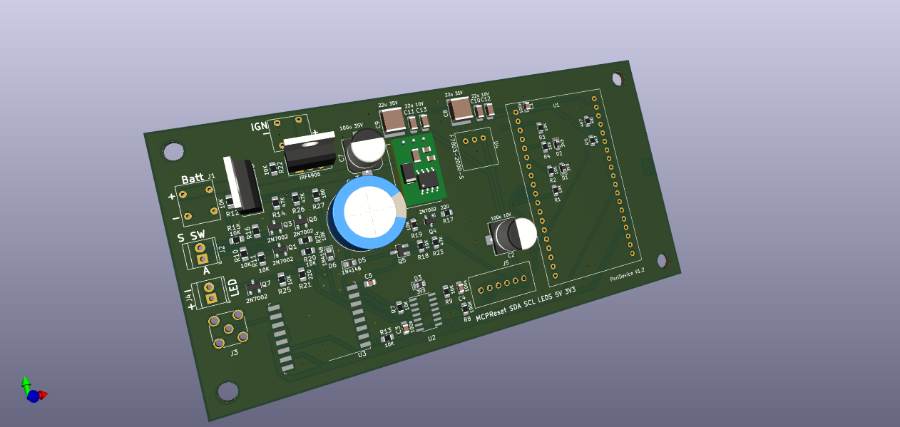

ich bastel mal wieder an meiner Funk-Zündanlage
868MHz, ESP32 + Spannungsmessungen...
Im Grunde ja keine Raketenwissenschaft.
Anbei der Schaltplan. Ich wollte den ESP32 über 3V3 betreiben.
Ich habe ein Mini-Testprogramm auf dem ESP32.
Wifi Verbindung, Debug über telnet, und togglen von 3 Pins.
Per USB bekomme ich dann auch eine IP und die Pins togglen, das Logging
über Telnet funktioniert.
Setze ich den ESP32 auf das Board, dann geht die Spannungs-LED an aber
nichts passiert. Spannung am 3V3 Pin nahezu stabil (flackert zwischen
3,271 und 3,276V). Reset-Taste probiert, falls Spannungsvorsorgung
während boot nicht stabil war.
Testweise den ESP32 vom Board genommen und nur Spannungsversorgung vom
Board an das devkit gegeben. Keine Verbesserung.
Testweise an Vin 5V vom Board verwendet, keine Funktion.
Irgendwie verstehe ich das nicht. Gut, den Regulator betreibe ich an der
Kapazitätsgrenze (1800uF, habe 1000uF+560uF dran).
An den fehlenden 22uF lt. Datenblatt kann das doch nicht liegen, die
Spannung bleibt ja relativ konstant.
Im übrigen, wenn ich per USB versorge, schwankt 3V3 auf leicht. Hab halt
nur ein Hobby-Multimeter UT139C)
Was könnte ich noch testen? Oder sieht jemand meinen Fehler?

Hast du einen gute Grund für so dicke Kondensatoren? Halte dich lieber
an die Vorgaben aus dem Datenblatt.
Doch, durchaus. Hier gilt die Regel: Viel hilft nicht viel. Bei
Spannungsreglern und Spannungswandlern spielt oft sogar die Bauart der
Kondensatoren eine wichtige Rolle (Elko, Kerko, Folie, ...), sowie deren
Innenwiderstand.
Viel sinnvoller wäre ein 100nF + 100µF direkt am ESP Modul.
Der Enable Eingang und GPIO0 des ESP müssen auf High liegen. Bist du
sicher, dass sie das von alleine tun?

Nun, ich wollte die Spannungsversorgung so stabil wie möglich halten.
AUch wenn der ESP oder RFH kurzfristig richtig ziehen, sollte das stabil
bleiben. Da ich den Platz habe, dachte ich mir in meinem jugendlichen
Leichtsinn ein paar mehr uF kann nicht schaden. Bin ja noch unterhalb
des Maximalen.
Gut, dann schaue ich mal nach 22uF Keramik, gar nicht so einfach in 50V
oder 35V.
Bzgl. GPIO0 habe ich gerade nachgemessen. Der hat 3,3V auf dem Board
(ohne Verbunden zu sein), ist ja ein Devkit, da sollte das gehen. Selbst
wenn ich nichts anschließe und per USB betreibe geht es ja auch. Werde
aber trotzdem mal nach dem SChaltplan des Devkits ausschau halten.

Das war offensichtlich. Aber Kondensatoren dieser Größe eignen sich
nicht gegen hochfrequente Störungen. Und niederfrequente Stabilität
sollte der Spannungswandler von sich aus hin bekommen. In Fällen wie
deinem Kontrolliert man das mit einem Oszilloskop.
Habe noch etwas gesehen:
An das RFM Funkmodul gehören laut Datenblatt 100nF, nicht 470µF.

ich habe in meinem Fundus noch ein paar 1206 10uF 50V gefunden.
Falls jemand ähnlich dummes wie ich vorhat, hier das Ergebnis:
Ausgangseitig habe ich 1mF entfernt (470uF noch in der Nähe vom RFM). =>
Weniger Schwankung der Ausgangspannung. ESP32 tut nichts.
Ausgangseitig 2x10uF parallel eingelötet (passte gerade so) =>
470uF beim RFM entfernt =>
100uF am Eingang durch 2x10uF ersetzt. =>
*ESP32 startet und toggelt die Ausgänge.*
Fazit: Wie angekündigt sollte man nicht versuchen schlauer als das
Datenblatt zu sein...
Scheine aber noch andere Schnitzer drin zu haben, denn er startet nicht,
wenn ich ihn einstecke, nur wenn ich die 3V3 vom der Versorgung
verwende.
Die Begrenzung der Pins funktioniert mit der Z-Diode noch nicht. Werde
wohl auf 4k7 als Vorwiderstand runter gehen, hoffe, dann eher stabileren
Wert am Eingang zu haben. Im Moment mit 10K sind nur 2,3V am Pin.

Wie soll eigentlich Q2, Q5 und Q8 bei diesen kleinen Spannungen und
Spannungteiler am Gate noch durchschalten? Die werden irgendwo in ihrer
linearen Kennlinie liegen und Q2 wird beim Laden der Kondensatoren und
beim Starten der Regler die Spannung abwürgen.

Jepp, da hat sich der Copy-Paste Fehler eingeschlichen. Auf dem Board
habe ich die Widerstände korrekt gesetzt. Habe die 47K und 10K auf dem
Schaltplan vertauscht. Damit schalten die PMOS korrekt durch, Q5
Widerstandswerte waren in der Tat vollkommen falsch. Werde PMOS tauschen
zu BSS84 und R10K und R220 ändern.
Das ist erstmal unkritisch, liegt eher an Bauteiletausch und kein
Layoutfehler wir bei der Spannungsversorgnung.

was für ein Gebastel. Wenn nicht mal der Schaltplan stimmt, siehts auf
dem Board wohl auch nicht besser aus. Naja...
Btw: Zenerdioden mit kleinen Spannungen sind nur in Reihe geschaltete
SI-Dioden. Da ist nix mit Knickkennlinie. Die haben einen relevanten
Strom auch schon weit unter den 3.3V. Mit dem 10k davor wird das
höchstens eine Schätzung aber keine Messung. Als Temperatursensor wirds
wohl ganz tauglich sein :)

Hab den Schaltplan geändert, diesmal mit "hoffentlich" korrekten Werten.
Die Widerstandmessung sollte so funktionieren. Habe eben eine Schaltung
einer OS Anlage gefunden. Dort ist es genauso gemacht, anderer
Prozessor, anderes Funkmodul, Professioneller. Wird auch so verkauft.
D.h. liege ich gar nicht so falsch mit meiner Schaltung.
Bezüglich Layout => Autorouter => Nicht schön, funktioniert aber. Das
ist mir wichtig, aussehen und das letzte bisschen Performance raus holen
ist mir nicht wichtig => Hobby, kein Kommerz!
