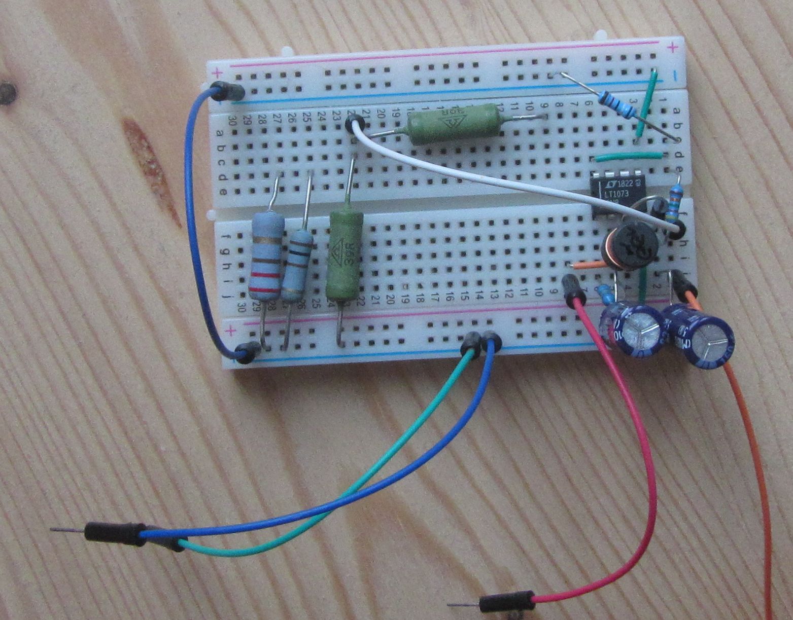

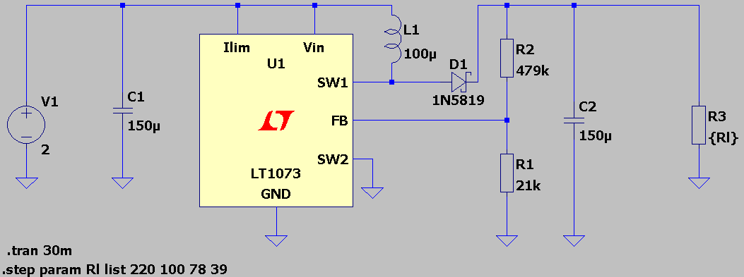

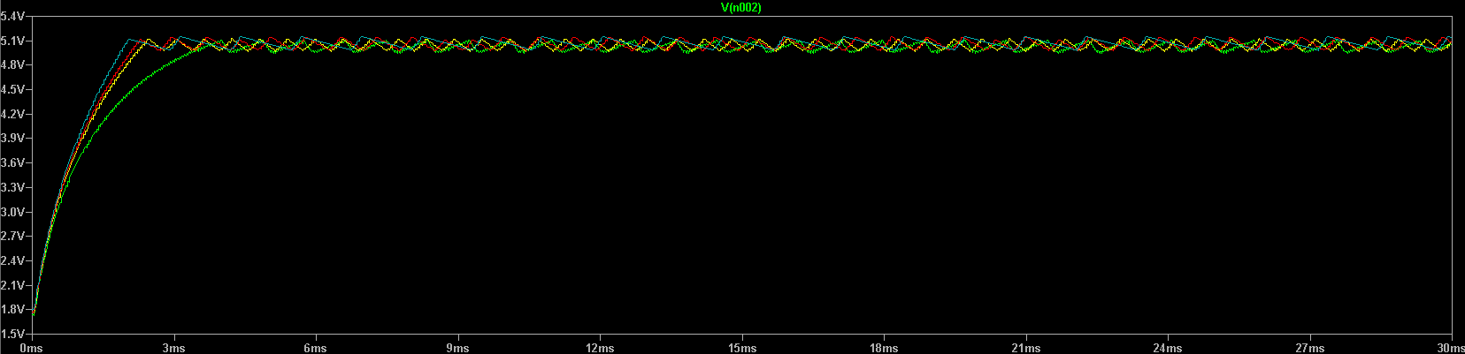

ich bin neu hier und hätte eine Frage zum LT1073. Ich möchte 2V in 5V
wandeln und habe dafür die Schaltung im Anhang auf einem Breadboard
zusammen gesteckt. R1 und R2 sind im Aufbau ein Potentiometer. Die 2V
werden über ein Labornetzteil bereit gestellt.
Grundsätzlich funktioniert die Schaltung auch. Aber je nachdem, welchen
Lastwiderstand ich verwende, bricht die Spannung ein:
RL in ohm | Uout in V
inf       | 5,16
220       | 4,67
100       | 3,93
78        | 3,65
39        | 3,13
Hat jemand eine Idee, woran das liegt? Kann der Breadboard-Aufbau solche
Probleme verursachen?
Wenn ich das
[Datenblatt](https://www.analog.com/media/en/technical-documentation/data-sheets/1073fa.pdf)
richtig verstehe, sollten bei 2V Eingangsspannung 70...80 mA eigentlich
machbar sein (S. 4 oben rechts).
In Simulation funktioniert es auch (siehe Anhang).
Danke schon mal.
Gruß, Eric

Hmm. Bei einem Schaltregler mit 19kHz sollte das noch machbar sein.
Wozu? Damit kannst du dir auch mal ganz fix den IC zurstören, wenn du da
Unfug einstellst. Außerdem braucht man dort keine 2 Potis, bestenfalls
1.
> Die 2V
> inf       | 5,16
> 220       | 4,67
> 100       | 3,93
> 78        | 3,65
> 39        | 3,13
Naja, 39 Ohm sind 80mA, das erscheint mir etwas viel für die Schaltung.
Ja. Zeig mal deinen Aufbau.
Hast du die 68 Ohm drin?
Die sind geduldig ;-)

Ja, und die falschen Bauteile, vor allem zu hoher Innenwiderstand von
Spule und Kondensatoren.
Der LT1073 ist übrigens ein unglaublich langsam taktender Schaltregler,
er arbeitet lediglich mit 19kHz.
Das ist zwar gut für Laien und schlechten Aufbau, aber schlecht für hohe
Leistung auf kleinen Bauteilen.
Er ist ja auch ein Mikroleistungsregler, also eher für Lasten unter 10mA
gedacht, und arbeitet meist im burst, also ein paar Schwingungen, dann
stop, wieder in paar Schwingungen, dann stop, mit 0.25V Schwankung am
Ausgang.

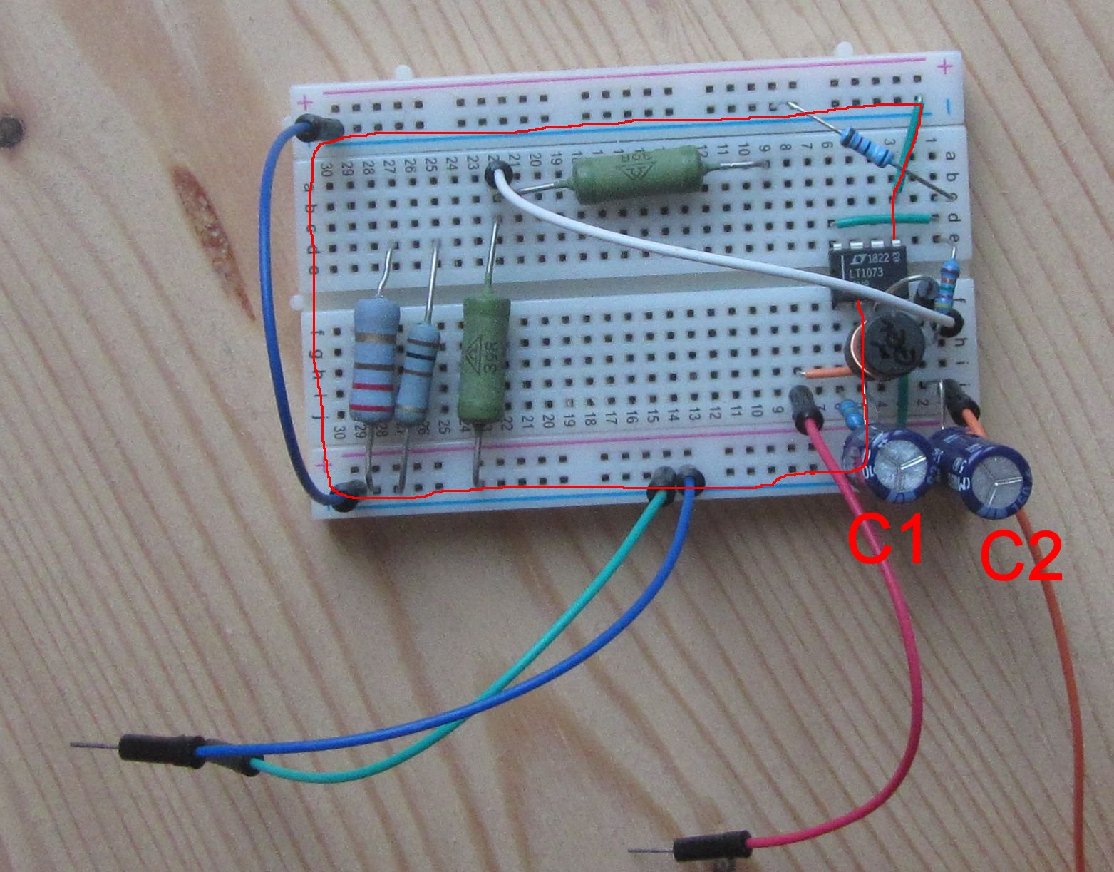

Die Spule ist OK, dein Aufbau eher nicht. C1 gehört NAH an den IC, so
10-20mm!
Auch der Ausgangskreis von L1, D1, C2 sollte von den Drahtlängen
minimiert werden. C2 kann man direkt an die Diode setzen, ohne
zusätzliche Drahtbrücke. Dein 150uF Elkos sind aber auch nicht
sonderlich gut für einen Schaltregler, auch wenn der nur mit 19kHz
taktet. Pack da mal 100nF Keramik parallel. Aber NAH!
#7273406
Also als erstes würde ich grundsätzlich die Betriebsspannungswege
optimieren. Also der Eingangs-Elko sollte elektrisch kurz direkt am IC
sein (kann man doch über den IC stecken). Ausgangs-Elko ebenfalls
möglichst nah an Pin4 stecken, und von diesem Punkt aus auch zum Poti
gehen. Und die riesige Masseschleife zw. Pin 4+5 ist genau so tödlich
für einen einigermaßen sicheren Betrieb eines schaltenden Wandlers, weil
erstens hohe parasitäre Induktivität, und weil Pin 4 der Bezugspunkt für
den Senseeingang ist, wobei es etwas blöd ist, wenn da auch noch die
Schalt- und Lastströme drüber gehen.
OP #7273501

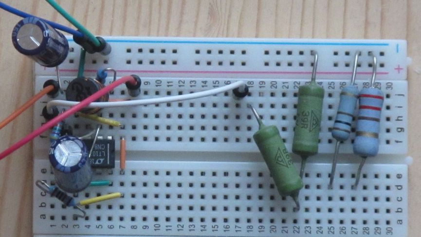

Jetzt geht es. :)
Habe alles, wie ihr vorgeschlagen habt, dichter aneinander gesteckt. Die
100nF sind jetzt anscheinend auch nicht mehr nötig.
Bei 39 ohm Last bricht die Spannung zwar ein, aber das sind ja auch
schon über 100mA.
inf       | 5,44
220       | 5,42
100       | 5,43
78        | 5,43
39        | 4,46
Vielen Dank euch.
Gruß, Eric
#7273518
Eric schrieb:
> Jetzt geht es. :)
Du hast auch mehr Glück als Verstand. Denn was wir dir sagen wollten,
hast du NICHT korrekt umgesetzt!
Schau dir mal deine kilometerlange Verbindung von C1 zum IC1 an! C2 ist
OK.

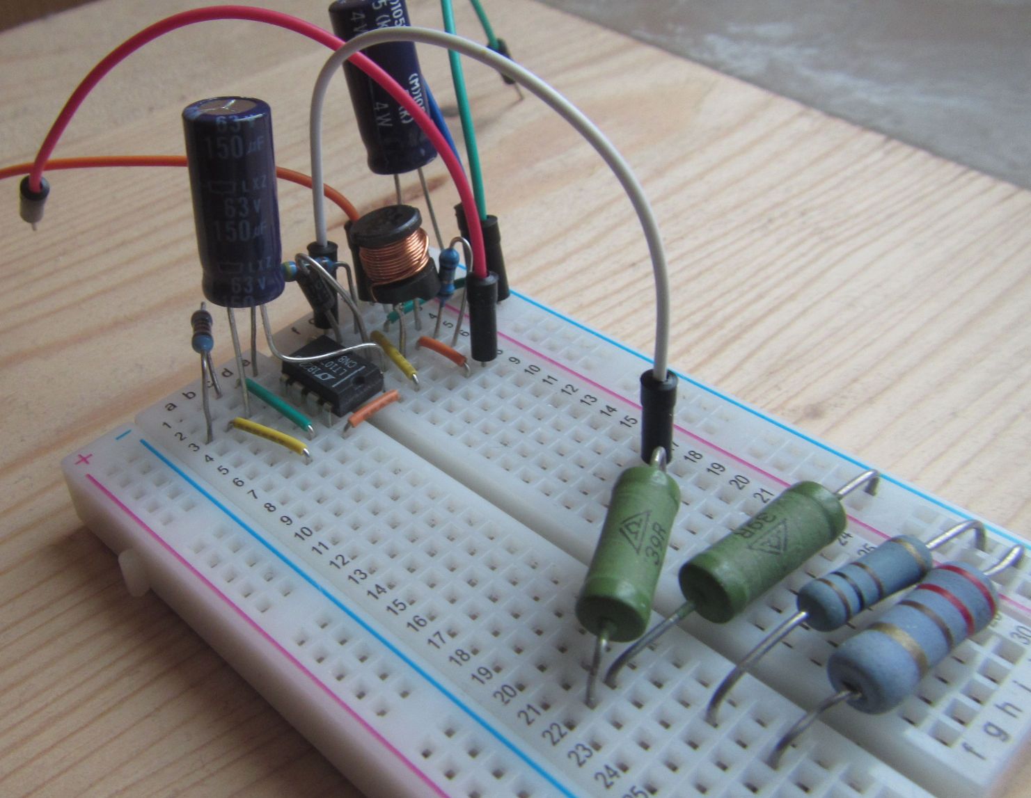

Eric schrieb:
> Ach Mist, was hab ich denn da gemacht.
Du könntest den Elko zur Betriebsspannungsentkopplung direkt über das IC
setzen und dann erst von außen die langen Drähte zur Zuführung der
Betriebsspannung nstecken. Dann kann da direkt am IC genügend hohe
Stromstärke fließen. Und die Masse, die vom Ausgangsteil zurück kommt
auch da wieder direkt dran.
mfg
OP #7274196

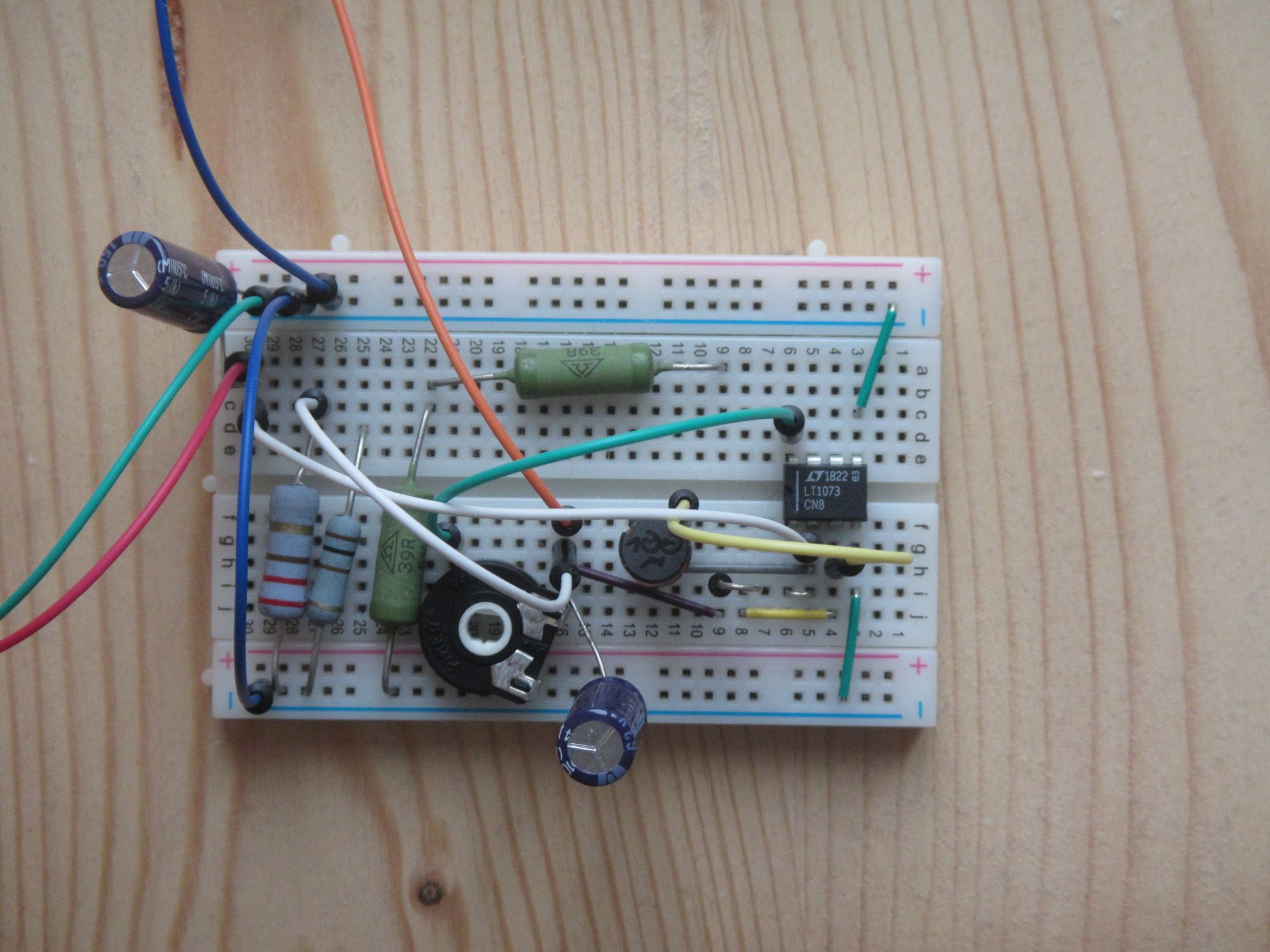

Ok, den C1 direkt über den IC zu setzten, hatten Jens und Falk auch
vorgeschlagen. Ich war nur irgendwie zu schwer von Begriff oder zu
voreilig, sorry.
Hier noch mal der Aufbau und Messwerte für den Fall, dass es für
irgendjemand nützlich ist. (Oder ich noch etwas grobes übersehen habe.)
RL [ohm]|Uout [V]|I [mA]
 220    | 5,19   | 24
 100    | 5,19   | 52
 78     | 5,2    | 67
 69     | 5,21   | 76
 58     | 4,95   | 86
 39     | 4,49   | 115
Die AN-25 klingt nett. Werde ich mir mal durchlesen.
