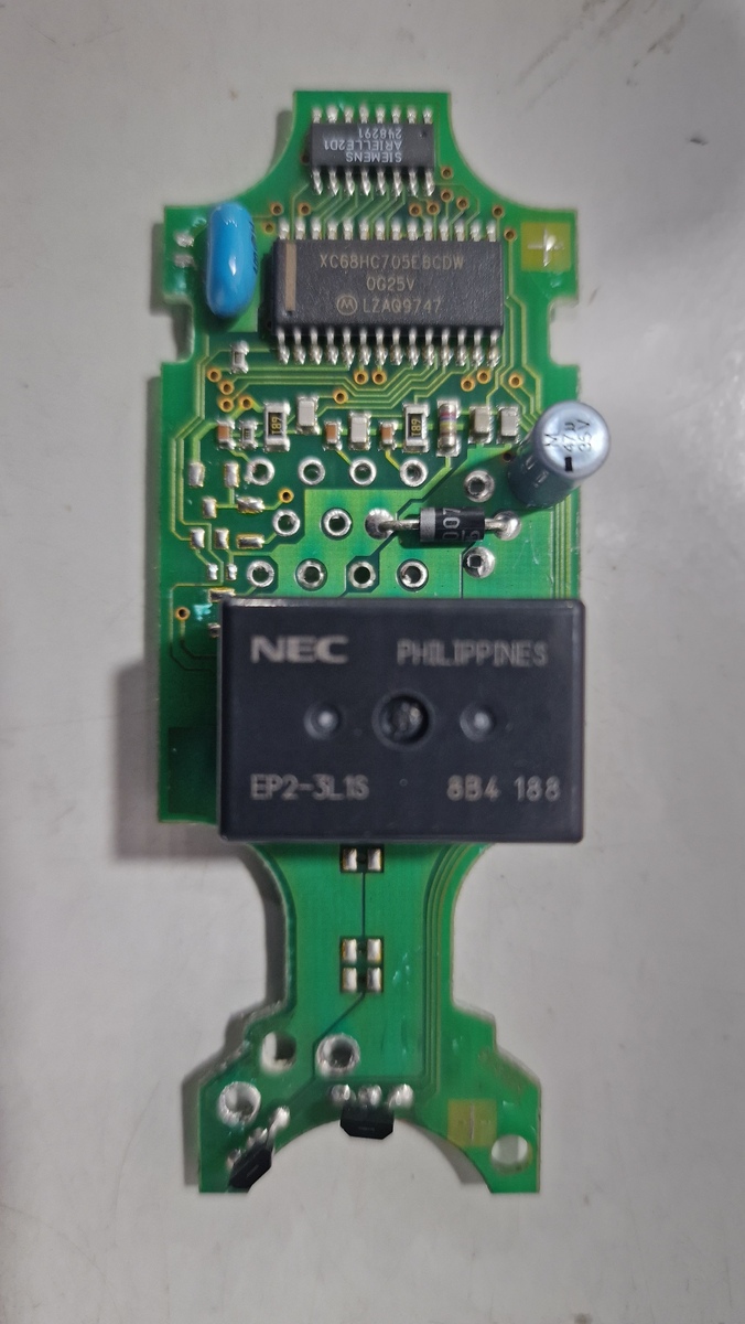

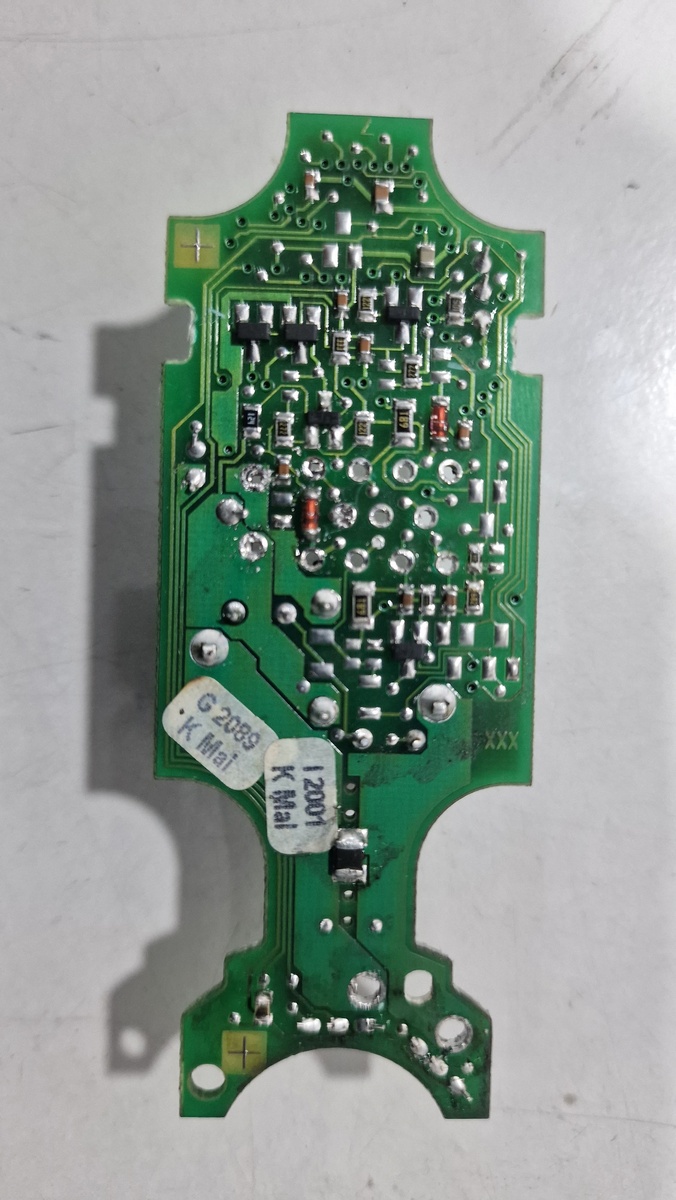

ich hab hier ein Fensterheber das beim hochfahren schwergängig ist bzw.
immer selbst stoppt, das Gestänge wurde erneuert, des weiteren die
Kunststoff Schnecke im Motor auch neu. Leider ohne Erfolg. Der Motor und
die Kohlesteine sind in Ordnung. Ich vermute das es bei der Steuerung
etwas ist das es abschaltet. Kann mir da jemand behilflich sein? Danke
Kaya
die Endlage wird meines Wissens nach über den Motorstrom gemacht. Ich
gehe davon aus dass noch etwas anderes schwergängig ist. Gestänge? Kein
Stahlseilzug mit Gleitern?
Vielleicht hilft es ja auch noch neben Marke und Modell das Alter und
ggf. Fehlermeldungen aus dem Steuergerät preisgegeben würden...
Aus der gezeigten Steuerung wurde die Steckerwanne ausgelötet, warum?
M.
Das wäre die eine Möglichkeit. Die andere ist, über Hall-ICs die
Drehzahl des Motors zu überwachen. Wenn für eine gewisse Zeit keine
Signale mehr kommen, ist der Motor wohl blockiert.
Von weitem sehe ich auf der Platine keinen Shunt, wie man ihn zur
Strommessung gerne einsetzt, aber zwei Hall-ICs am runden Rand der
Platine.
Wenn die hier die Blockabschaltung machen, kann man nur die Zeit
konfigurieren, für die keine Signale kommen dürfen, bis Blockade erkannt
wird.
